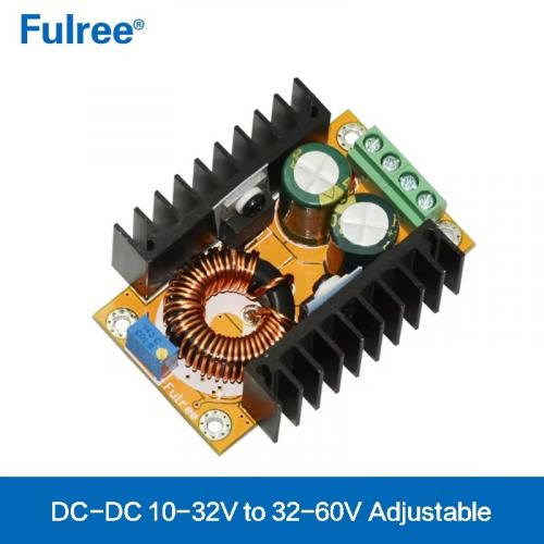

Ciò che forse ti manca,e' un alimentatore/caricabatterie  tipo questo che puoi vedere
Puoi visionarlo e valutarlo
a_questo_link
. Impostato a 42V eroga da 82 a 120 watt, piu o meno come il caricabatterie in dotazione.

Se si rispettano le caratteristiche del caricabatterie originale in dotazione non vedo quale sia il problema, sono almeno 2 anni che ricarico il monopattino con un convertitore simile a quello suggerito.

Alimentatore e caricabatterie sono due cose diverse.
Forse la sostituzione del caricabatterie originale con un DC DC Converter non è una regola universale da consigliare sempre, anche senza conoscere marca e modello delle e.bike in oggetto.

Buongiorno, certo non è una regola da consigliare sempre e di certo non lo faccio, ma, se uno dice di non poter ampliare l’impianto esistente, lasciando intendere di non disporre neanche di un piccolo Inverter, dichiara di voler ricaricare una batteria 36V 11 Ah non vedo grossi problemi ad utilizzare un convertitore di tensione collegato comunque ad un caricabatterie: dc-dc da alternatore e/o un regolatore di carica solare che sia.
I caricabatterie in dotazione i quali sono anch’essi dei trasformatori, non è che siano dotati di una chissà quale evoluzione, nel mio caso carico una batteria a 36V 7Ah un po’ più piccola di quella dell’autore del 3D.
Entrambi abbiamo “caricabatterie“ ricevuti in dotazione molto simili, forse uguali, 42V 2A, (in rari casi li troviamo da 3A) ne sono dotati il 99% di e-bike e monopattini in circolazione con batterie a 36V, sono tutti rigorosamente cinesi è naturalmente, “serigrafati a piacere”.
Per quanto riguarda invece la garanzia che esclusi i 14 giorni dall’acquisto (se non erro) è molto spesso inesistente o anche, non contemplata per i “materiali di consumo” come le batterie, credo sia un po’ difficile accertare per quale motivo si siano guastate,
Poi magari “noi” ci mettiamo del nostro lasciandole oltremodo scariche e forse ricaricandole con tempistiche un po’ a casaccio ma, questo è un altro discorso.

di voler ricaricare una batteria 36V 11 Ah non vedo grossi problemi ad utilizzare un convertitore di tensione collegato comunque ad un caricabatterie: dc-dc da alternatore e/o un regolatore di carica solare che sia.  I caricabatterie in dotazione i quali sono anch’essi dei trasformatori, non è che siano dotati di una chissà quale evoluzione, nel mio caso carico una batteria a 36V 7Ah un po’ più piccola di quella dell’autore del 3D.  Entrambi abbiamo “caricabatterie“ ricevuti in dotazione molto simili, forse uguali, 42V 2A, (in rari casi li troviamo da 3A) ne sono dotati il 99% di e-bike e monopattini in circolazione con batterie a 36V, sono tutti rigorosamente cinesi è naturalmente, “serigrafati a piacere”. Per quanto riguarda invece la garanzia che esclusi i 14 giorni dall’acquisto (se non erro) è molto spesso inesistente o anche, non contemplata per i “materiali di consumo” come le batterie, credo sia un po’ difficile accertare per quale motivo si siano guastate,  Poi magari “noi” ci mettiamo del nostro lasciandole oltremodo scariche e forse ricaricandole con tempistiche un po’ a casaccio ma, questo è un altro discorso.  Ciro.
Certo, io considero l'inverter un accessorio polivalente da usare per alimentare tante cose, anche future che magari ora non abbiamo neppure in mente.
Oggi è facile trovare un inverter di qualità, se poi si guasta vorrà dire che il 230 Volt non è più disponibile e si rimane all'asciutto.
Col DC DC Converter le cose sono più complicate, almeno in quello che hai indicato te vedo un condensatore elettrolitico in ingresso e uno in uscita, una generosa bobina e due Mosfet dissipati come si deve, anche se non vedo la parte sottostante col circuito integrato.
Se potessi vederla apprezzerei molto dei condensatori plastici o ceramici (0,1 uF?) per prevenire le autooscillazioni.
La mancanza di questa... precauzione ha mandato in "fuga" un oscillatore che mi ha sparato una tensione elevata, sufficiente a fulminare un voltmetro digitale, per fortuna il telescopio non era ancora collegato.
Il DC DC Converter per una batteria al litio è un oggetto che lavora in step-up e con una certa potenza, per questo io lo considero un oggetto critico.

Ha specificato che è una batteria bosch che si può caricare solo col suo caricabatterie originale, il bms non consente altri sistemi.
Escludendo le e-bike cinesi le batteria 'di marca' hanno bms sofisticati e schizzinosi che se non dialogano con elettronica originale (o specifica) vanno in protezione e nella paggiore delle ipotesi la batteria diventa inservibile (mi è successo con una batteria Yamaha).
Il caricatore bosch da 4A collegato ad inverter assorbe dalla batteria 17A nella prima fase scende a pochi A solo negli ultimi minuti della ricarica. Bosch ha sia caricabatterie da 2A che da 6A ed i consumi sono proporzionali.

Ha specificato che è una batteria bosch che si può caricare solo col suo caricabatterie originale, il bms non consente altri sistemi. Escludendo le e-bike cinesi le batteria 'di marca' hanno bms sofisticati e schizzinosi
che se non dialogano con elettronica originale (o specifica) vanno in protezione e nella paggiore delle ipotesi la batteria diventa inservibile (mi è successo con una batteria Yamaha).  Il caricatore bosch da 4A collegato ad inverter assorbe dalla batteria 17A nella prima fase scende a pochi A solo negli ultimi minuti della ricarica. Bosch ha sia caricabatterie da 2A che da 6A ed i consumi sono proporzionali.
Hai ragione, questo particolare  di "ricarica proprietaria" mi era sfuggito, quindi il sistema meno invasivo potrebbe essere questo
