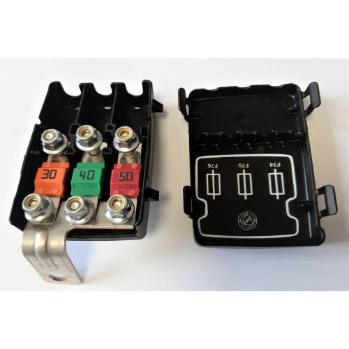

Sul polo positivo della batteria ti suggerisco di mettere uno di questi portafusibili.

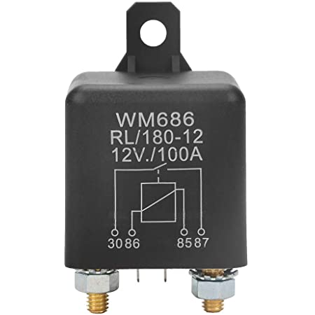

Che differenza c'è tra questo rele e il victor orion?
Le differenze sostanziali sono 2.
La prima è il prezzo 15€ per il relè da 100A e circa 200€ per il Victron.
La seconda è la gestione della ricarica, il relè lascerà passare così com'è tutta la corrente disponibile che gli arriva da alternatore/BM mentre il Victron gestirà meglio le varie curve di ricarica con una corrente che varia da 18 a 30A a secondo del modello.
Personalmente, con un alternatore fino a 70A (come il mio) metterei (ho messo) il relè, poichè la gran parte della corrente prodotta in viaggio serve agli utilizzatori di bordo, fari e quant'altro e crettdo che rimangono una ventina di ampere a disposizione per la BS, questo è quanto ho potuto rilevare sul mio mezzo.
Allo stesso tempo, potrai collegare alla BS il frighetto in estate.
Il portafusibile a 3 vie che ti ho segnalato,
puoi trovarlo qui
, sarebbe opportuno prenderne 2, snoda mettere sulla BM e l'altro sulla BS.

Diceva che i collegamenti con la batteria motore sono predisposti per essere resistenti, oltre a questo secondo lui é inutile perche essendoci solo 15a di differenza tra alternatore e batteria motore ci vorrebbe un viaggio di 10 ore per caricare una batteria servizi da 110ah.
detto questo, sapete dirmi se questo nell'immagine può andar bene?Screenshot_20220126-121559~2(1).png

E' simile a quello segnalato con in più la funzione "intelligente" la quale consiste nel passaggio di una piccola corrente dalla BS alla BM al raggiungimento di una certa differenza di tensione tra le 2 batterie.
Niente che tu non possa fare con meno di 5€, mettendo un circuito
diodo+resistenza+fusibile
(è gradita una donazione o lascito testamentario all'autore)
direzionato nel verso giusto tra i contatti 30 e 87 del relè.
