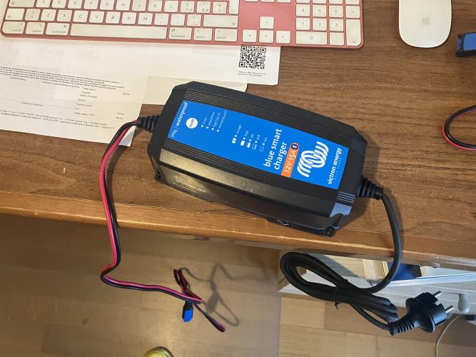

Inserito il 30/09/2024 alle: 18:14:03
Ordinato ed oggi è arrivato. La scatola è sicuramente ben costruita ed il prodotto, dal punto di vista "meccanico" è di buona qualità. Tra l'altro i connettori per i terminali sono abbastanza simili a quelli del Ctek e sembra anche che funzionino (c'è continuità e non è possibile invertire le polarità). Devi verificare le sezioni. Ad occhio sono diverse quindi non potrei utilizzare quelli del Ctek con il Victron.
