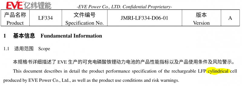

Nonostante la (per me) strana scheda tecnica anche sul sito ufficiale EVE questa cella è tra le LFP

Ci sono alcune cose che non mi tornano...
La possibilità di ricaricare sotto lo zero la reputo molto importante e non va sottovalutata, anche se io leggo max 3A intorno allo zero, questo limite è presente praticamente nelle celle prismatiche di tutte le aziende, non è escluso che le LF334 abbiano una tecnologia costruttiva che si discosta abbastanza da quello che conosciamo e che nessuna classificazione conosciuta rappresenti queste celle che potrebbero non essere semplicemente delle MB.. o LF.. più nuove.
Temo inoltre che il cinese potrebbe essere stato tradotto male, non è possibile che una stessa cella venga definita sia prismatica che cilindrica, LiFePO4 ma anche ioni di litio, ecc.
Queste differenze di classificazione non sono presenti su articoli di giornale ma su schede tecniche.
Comunque le tensioni tipiche ci raccontano cosa sono, seppur (forse) con dettagli costruttivi diversi dal solito.
Considerandola una black box abbiamo le solite raccomandazioni di verticalità e compressione, no sott'acqua, niente corti ecc, le correnti ricordano le LF280K ma con tante amperora in più.
Poi dice una cosa... inquietante:
È necessario predisporre un "ragionevole" limite di TEMPO di ricarica, altrimenti la cella può surriscaldarsi, con fuga termica o fiamme, Il guasto del BMS deve essere previsto in fase di progetto.
Tempo?

Ci sono alcune cose che non mi tornano... La possibilità di ricaricare sotto lo zero la reputo molto importante e non va sottovalutata, anche se io leggo max 3A intorno allo zero, questo limite è presente praticamente nelle
celle prismatiche di tutte le aziende, non è escluso che le LF334 abbiano una tecnologia costruttiva che si discosta abbastanza da quello che conosciamo e che nessuna classificazione conosciuta rappresenti queste celle che potrebbero non essere semplicemente delle MB.. o LF.. più nuove. Temo inoltre che il cinese potrebbe essere stato tradotto male, non è possibile che una stessa cella venga definita sia prismatica che cilindrica, LiFePO4 ma anche ioni di litio, ecc. Queste differenze di classificazione non sono presenti su articoli di giornale ma su schede tecniche. Comunque le tensioni tipiche ci raccontano cosa sono, seppur (forse) con dettagli costruttivi diversi dal solito. Considerandola una black box abbiamo le solite raccomandazioni di verticalità e compressione, no sott'acqua, niente corti ecc, le correnti ricordano le LF280K ma con tante amperora in più. Poi dice una cosa... inquietante: È necessario predisporre un ragionevole limite di TEMPO di ricarica, altrimenti la cella può surriscaldarsi, con fuga termica o fiamme, Il guasto del BMS deve essere previsto in fase di progetto. Tempo?
Come ha fatto notare @il tornitore non possono essere MCA o NMC/NCM, le tensioni sono più simili alle LFP, solo 0.02V in più.
Potrebbero essere LFP drogate con qualcosa, non con ittrio come le Winston che sono 0.15 V in più (cosa fastidiosa perché x4 la porta troppo in alto rispetto alle PB) e che non vogliono far sapere, chiamandole quindi con un generico Lithium-Ion per distinguerle comunque dalle LFP, anche se nel gruppo LFP le inseriscono; nel caso sarebbero davvero un ottimo prodotto.
Il cylindrical potrebbe essere solo un refuso come lo è il 3%, che sono 2 mm per ogni cella, valore assurdo per celle compresse, veritiero per celle senza compressione.
Anche le schede tecniche non sono Vangelo, qualche svista l'ho notata, esempio nel richiedere un valore di compressione di 300kgf per le MB56 quando dovrebbe essere 600kgf, ed anche qui un valore troppo alto di swelling, 1.5% che non può essere reale, anche solo 1mm io la considero spanciatura.
Questo paragrafo che hai postato per ultimo mi era scappato: "Poi dice una cosa... inquietante:
Tempo?"
Ohoh, non certo positivo per noi abituati alla sicurezza elevatissima delle LFP, che abbiano dovuto mettere un dielettrico differente per il drogaggio (solo una mia supposizione) o rilasciano ossigeno come le MCA o NMC/NCM quando la valvola si apre?

Come ha fatto notare @il tornitore non possono essere MCA o NMC/NCM, le tensioni sono più simili alle LFP, solo 0.02V in più. Potrebbero essere LFP drogate con qualcosa, non con ittrio come le Winston che sono 0.15 V in
più (cosa fastidiosa perché x4 la porta troppo in alto rispetto alle PB) e che non vogliono far sapere, chiamandole quindi con un generico Lithium-Ion per distinguerle comunque dalle LFP, anche se nel gruppo LFP le inseriscono; nel caso sarebbero davvero un ottimo prodotto. Il cylindrical potrebbe essere solo un refuso come lo è il 3%, che sono 2 mm per ogni cella, valore assurdo per celle compresse, veritiero per celle senza compressione. Anche le schede tecniche non sono Vangelo, qualche svista l'ho notata, esempio nel richiedere un valore di compressione di 300kgf per le MB56 quando dovrebbe essere 600kgf, ed anche qui un valore troppo alto di swelling, 1.5% che non può essere reale, anche solo 1mm io la considero spanciatura. Questo paragrafo che hai postato per ultimo mi era scappato: Poi dice una cosa... inquietante: È necessario predisporre un ragionevole limite di TEMPO di ricarica, altrimenti la cella può surriscaldarsi, con fuga termica o fiamme, Il guasto del BMS deve essere previsto in fase di progetto. Tempo? Ohoh, non certo positivo per noi abituati alla sicurezza elevatissima delle LFP, che abbiano dovuto mettere un dielettrico differente per il drogaggio (solo una mia supposizione) o rilasciano ossigeno come le MCA o NMC/NCM quando la valvola si apre? Allora anche no, le lascio li ed aspetto, tanto non voglio accavallare anche questo agli altri progetti che ho in corso.
Ma infatti, in un camper dotato di fotovoltaico posso facilmente impostare la tensione di ricarica, nei regolatori Western va da 14,0 a 14,7 Volt, loro dicono di consultare il produttore di batterie, cioè di celle.
Ma il fattore tempo mi complica moltissimo il sistema di ricarica, specialmente con indicazioni così generiche, "ragionevole" non mi aiuta a progettare... 100 Ampere per un'ora saranno uguali a 1 Ampere per 100 ore?
Oltre al surriscaldamento fanno riferimento alle fiamme, quindi roba molto seria.
E poi questa indicazione che un problema al BMS può generare scenari catastrofici (fuga termica, fiamme) mi fa storcere il naso sull'opportunità di abbandonare le 330 Ah delle MB31 per le 340, forse 350 Ah delle LF334.
Parafrasando Sergio Leone, ha senso rischiare Per Qualche Amperora In Più?
