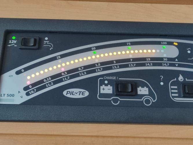

Eccomi con il report della prova della giornata.
Premetto che il meteo non mi ha aiutato perchè ha piovuto molto ed era tutto molto scuro.
Comunque ho potuto verificare che la percentuale di carica della BS scende subito appena ho rimesso i fusibili che portano la corrente alle batterie.
Qui di seguito le varie fasi.
Partenza        km 0      display 100%      nessuna utenza accesa se non il pannello di controllo
Sosta di controllo     km 105 display 100%      nessuna utenza accesa se non il pannello di controllo
Sosta di 2 ore (pranzo)  km 132 display 100%      nessuna utenza accesa se non il pannello di controllo
Partenza dopo pranzo   km 132 display 100%      nessuna utenza accesa se non il pannello di controllo
Sosta di 50 minuti   km 143 display 100%      nessuna utenza accesa se non il pannello di controllo
Ripartenza   km 143 display alla partenza 100%       Messi fusibili linea batterie dal regolatore
Arrivo     km 184                 display con 2 led spenti

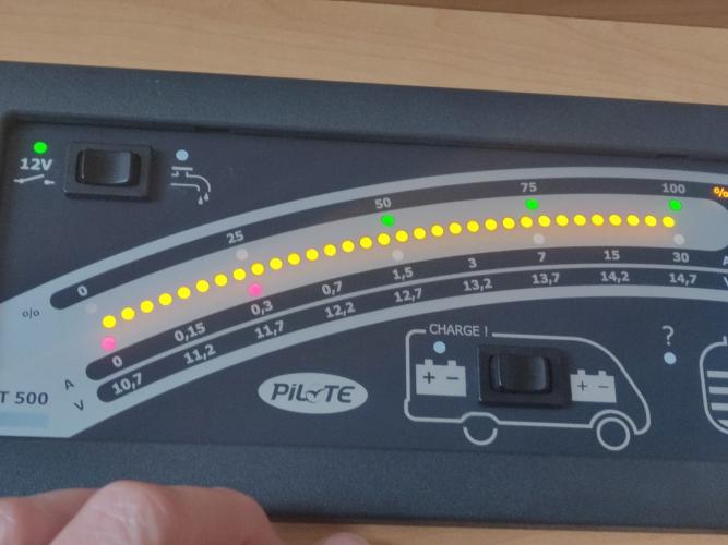

Quello che vedi coi led nelmtuo pannello di controllo non sono ne gli apere ne i volt. E‘ la ‚percentuale di carica della batteria‘ secondo la centralina.
per vedere gli altri parametri devi schiacciare alcune volte il tasto che hai schiacciato e che ti mostra il percento.
a destra dei led sta illuminato il „%“. Se schiacci altre volte si illuminano gli A o i V che ti indica che misuri A o V.
se togli i fusibili che collegano la batteria da me si accende la spia rossa col simbolo ? per indicare che la lettura percentuale non e‘ piu‘ affidabile e devi di solito collegare per un po‘ la correbte esterna per far spegnere la spia rossa del ?.
in ogni caso l‘indicazione percentuale e‘ una stima non affidabile su cui non bisogna contare.

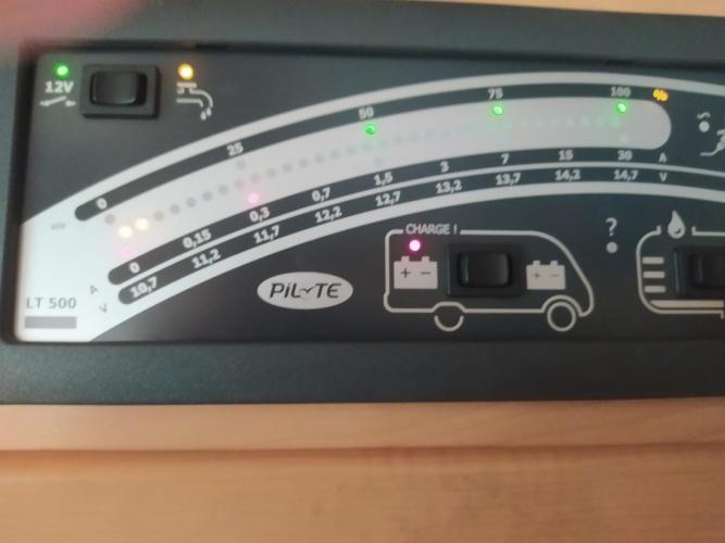

La foto non è ottimale ma si vedono solo 2 led e la spia rossa.
La Schaudt dice che ciò si verifica perchè la linea che viene dal regolatore deve entrare nella centralina (vedi primo post della discussione) e non bypassarla come è stato fatto, perchè  "tutta la corrente di carica e scarica deve passare attraverso la centralina EBL 220", altrimenti si creerebbe solo una lettura a debito sul display perchè "la corrente di carica fornita dal regolatore solare non è conteggiata (non passa attraverso la centralina), la corrente di scarica invece sì" (tra virgolette le parole esatte).
Inutile dire che la batteria e stracarica e per rivedere tutti i led basta attaccarla un minuto alla corrente.
Le foto che ho messo nel post precedente sono della prova che ho fatto ieri, dove partendo con la percentuale al 100% questa non diminuisce fino a che non ricollego i fusibili delle linee dei pannelli alle batterie BS e BM.
Il maltempo mi ha costretto a rientrare e non ho potuto proseguire, ma sicuramente la percentuale BS sarebbe diminuita di più lasciandoli collegati.

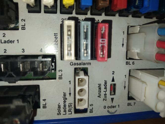

Devi cercare un connettore MATE-N-LOK a tre poli, li trovi su Ebay o Amazon .
però, di solito viene fornita solo la parte di plastica, i PIN (maschio) vanno acquistati a parte , oppure si possono trovare confezione con la plastica e i PIN .(controlla che siano maschio)
Se non hai una apposita pinza di crimpatura, li puoi anche chiudere con una pinza a becchi sottili, e poi casomai un puntino di stagnatura per assicurare una buona tenuta comunque.
In alto negativo (Nero), in basso positivo (per carica BS) (Rosso) , se hai un regolatore con anche una uscita per BM, quel positivo dovrebbe andare nel contatto centrale, ma io non lo ho collegato, e quindi prendi ulteriori informazioni per eventualmente fare anche questo collegamento, che non metto la mano sul fuoco per cio che conosco solo per sentito dire wink.

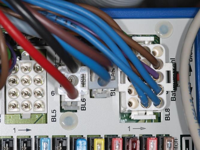

Questa una foto della EBL-101 del camper precedente, ma anche la mia attuale EBL-29 ha lo stesso identico connettore BL6.

Questa è la mia presa Solar

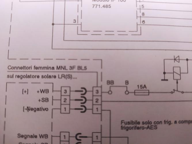

Consultando lo schema
mi sembra di capire che, relativamente ai cavi che vengono dal regolatore, il negativo va su 1 mentre il positivo per la batteria servizi è il 3 (mi ha messo il dubbio quel WB)
Altro dubbio è se necessariamente devo portare un negativo dal regolatore anche sull'attacco "-" dietro alla centralina dove lascerei il positivo della batteria motore.

Nel frattempo, leggendo l'Intervento di Tommaso nella discussione poco sotto, ho visto che è giusto WB come batteria di servizio.
Rimane il dubbio se devo portare il negativo che viene dal regolatore anche al negativo dietro la centralina dove collego la BM.

Per come io ricordo ho collegato con un filo il negativo del regolatore mppt al negativo in quella presa della centralina per collegare il regolatore mppt. Sono passati vari anni e non so se il ricordo e‘ corretto.
tutti i negativi 12V del camper alla fine stanno collegati al telaio del camper e dunque ‚compatibili‘ tra loro secondo me.

Inserito il 18/04/2023 alle: 22:07:43
In risposta al messaggio di nordkap del 18/04/2023 alle 19:30:01
Nel frattempo, leggendo l'Intervento di Tommaso nella discussione poco sotto, ho visto che è giusto WB come batteria di servizio. Rimane il dubbio se devo portare il negativo che viene dal regolatore anche al negativo dietro la centralina dove collego la BM.
No, basta il positivo e il negativo che escono dal regolatore e li porti su 1 e 3 di quella presa, non serve altro.

Grazie, quindi dei tre fili che vengono dal regolatore il positivo BS e il negativo li collego alla presa "Solar", mentre dietro la centralina collego solo il positivo BM.
sergiozh
sergiozh
Inserito il 18/04/2023 alle: 23:19:55
Cosa e‘ il terzo filo che esce dal tuo regolatore mppt ?
potrebbe essere il positivo della batteria motore.
