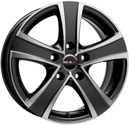

Personalmente li ho comprati dal mio gommista di fiducia dopo aver scritto una mail di richiesta informazioni direttamente alla MAK;
mi hanno indicato (X Fiat ducato Heavy) il modello Fuoco da 16 5x130 ET68 omologati 1.350 kg per ruota.
che esiste in versione Black ice:

Effettivamente molto belli, sul camper di Lordana sarebbero la ciliegina sulla torta wink

Effettivamente molto belli, sul camper di Lordana sarebbero la ciliegina sulla torta Tommaso IZ4DJI www.iz4dji.it
Condivido Tommaso...... e ringrazio Explorer2............ molto molto belli.....domani chiedo immediatamente. Indicativamente quanto li hai pagati ?? Grazie.

È passato un po' di tempo....€ 480/500 Iva compresa montati con valvola in metallo.

si, il prezzo è quello. rispetto ai miei cambia solo il colore

sono uguali ai miei io pero o il 15 .. anche io pagati la stessa cifra montati dal gommista dove mi servo x me e i miei clienti .....

i 4 cerchi di cui sopra sono i medesimi che ho io in vendita nuovi inscatolati mai montati con certificato NAD fiat ducato...
ti assicuro che ad oggi con 500€ non li trovi, figuriamoci montati... provare per credere
altrimenti non li proporrei a quel prezzo da venditore privato. wink

ho verificato il prezzo, ad aprile/2013 pagati 500 € montati con valvola in metallo;
verifica che ti propongano il cerchio con ET 68 (ET corretto) perché lo stesso cerchio all'epoca veniva prodotto in diverse misure di ET.
