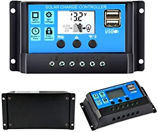

Buongiorno a tutti. Vengo subito al problema. Ho acquistato un regolatore di carica solare MPPT 12V / 24V 10A / 30A / 60A / 100A / 200A LCD Auto lavoro Caricatore pannello cella PWM Caricatore doppia uscita USB. (Questa è la sigla completa). Ora qual'è il mio problema, che pannello solare (monocristallino) da quanti watt devo acquistare affinchè tutto possa funzionare? Premetto che il servizio che devono fare è solo di mantenermi cariche le batterie quando naturalmente non sono in campeggio. Problema che temo è che tra batteria di servizio  e batteria motore ho fatto istallare un ripartitore di corrente che deve caricare due batterie una agm (servizi) e l'altra al piombo (motore) va bene?
 Vi ringrazio anticipatamente, con la speranza di essere stato chiaro.
la sigla completa). Ora qual'è il mio problema, che pannello solare (monocristallino) da quanti watt devo acquistare affinchè tutto possa funzionare? Premetto che il servizio che devono fare è solo di mantenermi cariche le batterie quando naturalmente non sono in campeggio. Problema che temo è che tra batteria di servizio  e batteria motore ho fatto istallare un ripartitore di corrente che deve caricare due batterie una agm (servizi) e l'altra al piombo (motore) va bene?  Vi ringrazio anticipatamente, con la speranza di essere stato chiaro.
Di sito si sceglie il pannello fotovoltaico e si prende il regolatore in base a questo, tu hai fatto il contrario ma vabè ormai...
Non capisco cosa voglia dire cella pwm, la doppia uscita USB mi fa propendere per un regolatore PWM, tecnologia superata.
Ovviamente una foto e un datasheet aiuterebbero meglio la scelta del pannello.

se e' questo:
https://www.amazon.it/Regolator...
e' una baracchetta
purtroppo il datasheet si legge poco e niente (oltre al fatto che sembra esserci scritto poco e niente)
.. boh terra' un 100-150 w di pannelli.. pero' e' una valutazione spannometrica

C'è scritto MPPT ... ma secondo me c'è solo scritto ... visto anche il costo.
Visto che regge tensioni del pannello fino a 50V opterei per un pannello civile, delle dimensioni massime che riesci a mettere sul tetto.
A dirla tutta ti consiglierei di cambiare pure il regolatore, mettendone uno di qualità ed affidabiltà note.
Poi ovviamente devi decidere tu.

Buongiorno Vi ringrazio tutti dei vostri Consigli. Ne approfitto per mettere la foto.
Sapete Cosa ho capito che tanti lavoretti facili ho complicati che siano, è meglio farli fare a chi di competenza, Questo riguarda me naturalmente, perchè ho letto di gente veramente ingamba, al contrario di me.

Come sospettavo un dozzinale pwm cinesissimo...
Se prima di comprarlo avessi chiesto non avresti preso questa mezza ciofeca laugh
Come vuoi procedere adesso?

Non usare quel regolatore, ti rovina la batteria...

Come sospettavo un dozzinale pwm cinesissimo... Se prima di comprarlo avessi chiesto non avresti preso questa mezza ciofeca  Come vuoi procedere adesso? Ciao
nuuuuuuuuuuuuuuu! laugh
Non dire così!
Costa poco e va che 'na bellezza! laugh

Il consiglio e':
butta via quel regolatore, calcola quanti watt ti servono dal pannello e scegli regolatore e pannello assieme.
