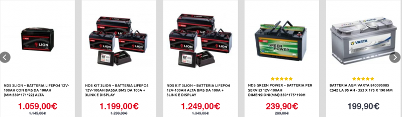

In risposta al messaggio di Szopen del 21/01/2022 alle 11:29:32
Una buona batteria litio.store da 100Ah costa 600 euro, spedita fino a casa ed omaggiata di un idoneo CB da 10A. Non bisogna spendere per forza 1500 euro per avere una batteria uguale. Ciro
Infatti mi riferivo proprio a loro. È Comunque sempre il triplo di una 100ah AGM.

Inserito il 21/01/2022 alle: 12:50:49
In risposta al messaggio di maomig del 21/01/2022 alle 11:43:31
Come correttamente ha scritto Ciro, non devi spendere 1200 euro per una LiFePo4..., oltretutto se acquisti da litiostore puoi prendere una batteria da 150 Ah con 900 euro circa.
Risolveresti il problema energetico con una sola batteria, che ha le stesse dimensioni di quella da 100 Ah...

In risposta al messaggio di ezio55 del 21/01/2022 alle 12:50:49
Come correttamente ha scritto Ciro, non devi spendere 1200 euro per una LiFePo4..., oltretutto se acquisti da litiostore puoi prendere una batteria da 150 Ah con 900 euro circa. Risolveresti il problema energetico con una sola batteria, che ha le stesse dimensioni di quella da 100 Ah... Saluti.
Infatti...era solo una constatazione.
