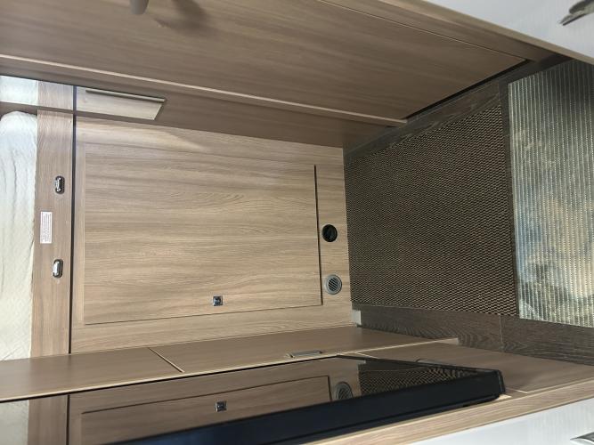

Io ho l'aspirazione nel doppio fondo e naturalmente la mandata sopra che si dirama con una Y , una parte serve zona anteriore con due bocchette e l'altra fa bagno,  letto e garage con tre bocchette ( bagno sempre quasi chiusa,  letto non chiudibile garage aperta,  il tubo che serve il posteriore passa sotto il pavimento a fianco ai sebatoi e a fianco alla truma per poi andare in garage ( punto più lontano).
Il camper è 640 totale.
Sto pensando di inserire in serie una ventola truma per dare un poco di spinta aggiuntiva , per ora è solo una idea.
