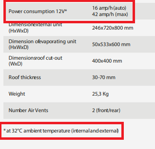

I consumi a 32 gradi centigradi, sia esterni che interni (?), sono indicati in 16 Ah fino ad un massimo di 42 Ah e qui non è chiaro.
Saranno 16 Amperora al giorno? Poche per raffreddare.
Saranno 16 Ampere di consumo continuo? Troppe per andare a batterie, ma sarebbe paragonabile ad un oggetto che "sotto il sole" riesce a funzionare con un grande sistema fotovoltaico, meglio se aiutato da delle batterie che poi c'è da capire come si ricaricano se l'energia del pannello non basta.
Queste sono le considerazioni che ho fatto io... probabilmente metterò un raffrescatore evaporativo per il solo uso notturno, fa poco ma consuma poco e posso usarlo davvero.
Un clima che fa tanto ma consuma tanto e non posso usarlo, non lo voglio.
Avrei preferito che avessero indicato il consumo in "Amperora al giorno", così non si capisce.
Andrebbe bene anche capire quante Ampere consuma il motore, poi quel valore me lo moltiplico da me per le ore che lo tengo acceso per sapere quante Amperora ho fatto fuori...
Sarà stata una svista o questo... mistero sui consumi è voluto?
Io credo che consumi dalle 16 alle 42 Ampere a seconda dei tempi on/off dovuti al termostato che attacca e stacca.
Se fossero 42 Ampere (500 Watt) sarebbe improponibile a batterie.

La cosa strana e'  che la scheda tecnica scrive:
Consumo 12V : 16/42 amp/h
la potenza massima e' 1200W, potenza nel raffreddare o potenza del motore ?
se fosse potenza del motore abbiamo 1200W / 12V = 10 A di consumo a 12V il che poco si concilia coi consumi dichiarati sopra. Mah.
il fatto che non sappiano scrivere le unita' di misura correttamente fa pensare. Non si capisce esattamente che consumi ha. Bisognerebbe chiedere precisazioni al produttore.
Modificato da sergiozh il 05/06/2021 alle 10:26:12

Come gia' detto, l'unita' di misura amp/h non esiste e provoca un discreto disagio leggerla.
Quello che possono dichiarare nelle schede tecniche e' l'assorbimento massimo o a volte anche il consumo giornaliero dove pero' devono specificare bene bene le condizioni (!)
Il buon Mario-Ecostar ha spiegato perfettamente la parte frigorifera.
I 1200W che dichiarano sono la potenza frigorifera e non equivale a quella elettrica.
Dal punto di vista elettrico io INTERPRETO che 42A e' l'assorbimento massimo dell'apparecchio, mentre 16A e' l'assorbimento in una modalita' chiamata "auto" quando probabilmente (interpreto sempre io) la temperatura e' gia' molto prossima a quella desiderata (per esempio funzionamento notturno); ovviamente quando il compressore si ferma rimane solo un assorbimento residuo dell'elettronica di controllo. Oltre non so andare perche' non conosco bene i compressori frigoriferi e non so come assorbono in base alle temperature.

C'è una cosa che mi lascia perplesso nella descrizione delle caratteristiche...
Danno 16 Ampere come assorbimento medio, presumo siano i 42 Ampere considerando l'ON / OFF del termostato, ma c'è un asterisco su quel valore che ci racconta in quali condizioni il consumo è quello...
Cosa significa che consuma mediamente 16 Ampere per mantenere 32 gradi all'interno quando fuori ci sono 32 gradi ?
La probabilità che io stia mal interpretando i valori dichiarati è concreta, così come è possibile che sia uno strafalcione sulla tabella visto hanno scritto una unità di misura strana, ampolle diviso ore, perché Ampere si scrive A non cero amp e inoltre le Ampere diviso un tempo non sono una unità di misura che significa qualcosa, eventualmente Ampere MOLTIPLICATO un tempo, sapendo la tensione, potrebbe essere una unità di misura dell'energia, cioè Wattora (tensione x corrente x tempo).
Concorso aperto a tutti, come interpretate questa tabella delle caratteristiche?
Io credo che ci sia troppa approssimazione nelle tabelle tecniche che, secondo me, dovrebbero essere scritte usando terminologie corrette capaci di informare in maniera esatta.

16 A è il consumo medio in servizio continuo indipendentemente dalla temperatura esterna e quella interna selezionata , tale consumo non considera i vari ON/OFF , 42 A è il consumo comprensivo dei vari ipotetici ON/OFF , tuttavia mancano alcuni valori fondamentali tipo l'assorbimento sullo spunto di partenza che per alcuni attimi è decisamente superiore di 42A e potrebbe essere anche più del doppio , manca anche quanti ON/OFF sono stati considerati , manca la portata d'aria trattata , manca la portata d'aria aspirata/espulsa di raffreddamento condensatore  , mancano troppe info e quelle specificate sono fuorvianti  , preciso che  quando la macchina (compressore ) entra in in OFF non assorbe nulla da subito
dicendola tutta fino in fondo come si fa a fidarsi di un affare del genere , di concreto sappiamo solo che costa poco ma a mio parere come affidabilità vale come le caratteristiche che specificano quindi meno di niente
