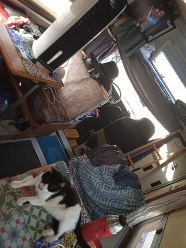

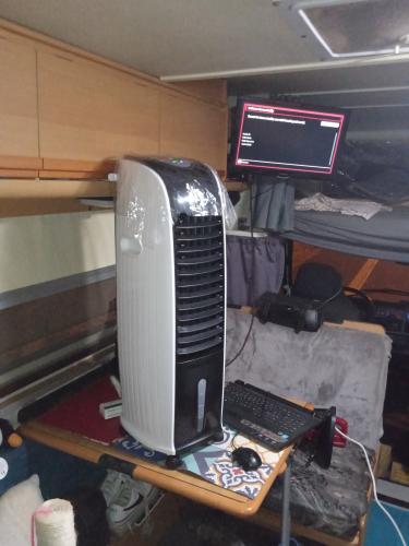

comunque alla fine ho acquistato un accrocchio evaporativo smiley.
Beh non raffredda la cellula ovviamente...ma è cento volte più efficace di un ventilatore!laugh
Ieri con aria in cellula a 30 gradi,sparava 22 gradi con solo acqua di rubinetto...
Se ti arriva addosso è utilissimo.
Stanotte messo sul tavolo verso la mansarda ha fatto una differenza enorme nel confort del dormire.
Sono 70w con pompa acqua attiva e massima velocità. Ma già alla velocità media muove l aria a una bella distanza.
Sicuramente un abisso dal ventilatore da 40wcome risultato.
Col frigo a gas direi che posso mantenerlo H24 volendo.

Quando ti ci metti sei duro di comprendonio oppure non vuoi capire o non ti interessa , ribadisco che da sotto pianale la tua sufa preleva solo aria comburente , per l'aria di ricircolo che riscalda la cellula è tutt'altra
faccenda  per quanto riguardA Gli evaporativi anni fa quando ne discutavamo oltre il 98 % era contrario alle mie risposte tecniche positive e in quel 98% c'era anche Grinza ma poi si è convertito , chiaramente ci sono svariate tipologie di evaporativi che utilizzano svariate tipologie di filtri assorbitori , tuttavia se il tuo è un portatile di quelli della grande distribuzione di basso costo e qualità anche se il principio di funzionamento non cambia dovrai accontentarti magari aggiungendo cubetti di ghiaccio nella tanica acqua
Si ovviamente è cinese ..pagato 139 euro. Da Leroy Merlin.
uno più economico veniva con le tavolette da mettere in congelatore. Questo non le aveva incluse.
Proverò a metterle anche su questo.
Comunque il sollievo rispetto a un ventilatore è evidente.
Come ho detto certamente non può abbassare la temperatura della cellula..ma dentro la portata del flusso la abbassa un pochino e si somma la sensazione anche.
Insomma ieri il ventilatore mi soffiava aria calda, questo Almeno mi butta aria fresca.
Puntato in mansarda stanotte ottimo..ho dovuto coprirmi perché mi sono svegliato infreddolito.. nonostante in cellula ci fossero 28 gradi in piena notte, l aria addosso era molto più fresca.
Ma quindi la qualità del lavoro dipende dal tipo di filtri? Il viesa prende aria esterna?
Per la ventilazione stufa , appena posso mi infilo sotto il camper e verifico se effettivamente non c'è il minimo effetto di tiraggio.
La.vemtola non aspira dal fondo, è vero. Ma direttamente dalla stufa..ho solo pensato che siccome la apertura più vicina è lì sotto, dovrebbe entrare almeno qualcosa...
Tecnicamente pure se accendo l.aspirazione oblò ed è tutto chiuso, dal buco sotto la stufa si dovrebbe creare un minimo di depressione..come anche dalla griglia sulla porta. Che poi sia una quantità piccolissima ok..
Modificato da Hunter85 il 21/08/2023 alle 13:03:44

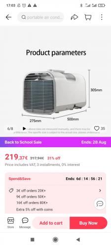

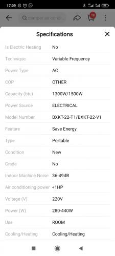

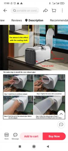

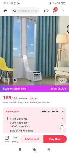

SECONDO VOI FAREBBE UNA BELLA DIFFERENZA RISPETTO ALL EVAPORATIVO?
Parliamo di "soli" 300/350w elettrici.
Di giorno lo posso usare con frigo a gas senza scaricare troppo le batterie.
L.evaporativo invece lo mando h24 se necessario..
I 2 affari insieme nel Camper occupano troppo spazio e è un casino negli spostamenti...
Se lo avessi trovato in negozio lo avrei preso subito al posto dell' evaporativo...ma non esiste nulla del genere!!angry
Minimo 1500w i condizionatori portatili.
