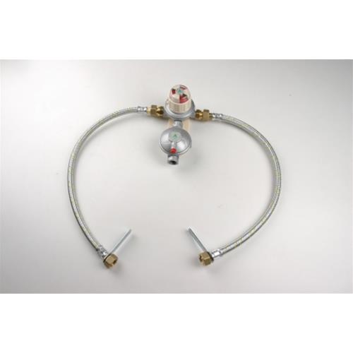

Mi ricollego al post chiuso sul regolatore di pressione. Il mio era più riferito a questo, che  collegamento delle bombole in sé, comunque. Volevo sapere la differenza tra il regolare della Gok da 1,5 kg/h e quello presente sul kit da 6 kg/h, sia in merito alla qualità, sia in merito la portata appunto. Semplicemente se conviene lasciare quello installato sul kit oppure sostituirlo con il con.
il mio

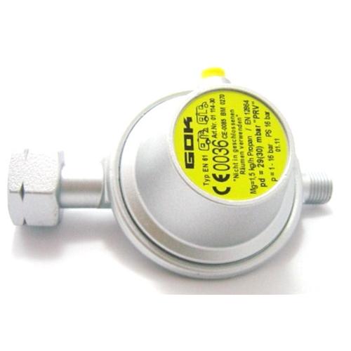

sul kit da 6 kg/h, sia in merito alla qualità, sia in merito la portata appunto. Semplicemente se conviene lasciare quello installato sul kit oppure sostituirlo con il con. il mio il kit
per mera convenienza direi di lasciare quello da 6 kg/h ma per mera sicurezza direi di sostituirlo con quello da 1.5 kg/h , bisogna considerare che una portata di 6 kg/h per un normale autocaravan è decisamente in esubero e 4,5 kg/h di gas in più non servono a nulla ,  tre l'altro se capitasse una accidentale fuga di gas dopo il riduttore nella peggior ipotesi uscirebbero 6 kg/h di gas  , queste sono le sostanziali differenze dei due riduttori , in tutti i casi con quel sistema raffigurato gas chiuso durante il viaggio
e 4,5 kg/h di gas in più non servono a nulla ,  tre l'altro se capitasse una accidentale fuga di gas dopo il riduttore nella peggior ipotesi uscirebbero 6 kg/h di gas  , queste sono le sostanziali differenze dei due riduttori , in tutti i casi con quel sistema raffigurato gas chiuso durante il viaggio  mario

Quello è un vecchio tipo di commutatore che usava Laika gia 20 anni fa, e senza nessuna sicurezza.
Ma sembra costi qualche decina di euro in meno di quelli moderni e sicuri, e questo sembra essere motivo valido per dormire sopra una possibile bomba con la propria famiglia laugh

Sinceramente pensavo andasse bene, dato che è venduto da un rivenditore di accessori camper. Se il problema sono i tubi senza valvole e il riduttore allora potrei optare per il solo scambiatore, ordinando a parte due tubi con valvole e montando il mio attuale riduttore. Poi se mi dite che anche lo scambiatore è scarso allora pazienza, vorrà dire che opterò per un commutatore diverso
non fasciarti la testa prima di rompertela , quei dispositivi accoppiati che hai postato erano e sono tutt'ora regolari anche se non ci sono le valvole blocco gas e il riduttore con portata in esubero , anche i flessibili con maglia di rinforzo metallica se non scaduti sono regolari ma lo sono solo se hanno stampigliato la loro normativa di riferimento , non potrai viaggiare con gas aperto ma durante la sosta è tutto regolare , tuttavia devi essere consapevole che quel sistema non ha nessuna sicurezza ne prima ne dopo il riduttore
comunque prima di metterci mano controlla bene o fai controllare perchè la prima versione di quel sistema non era divisibile e lo era sulle versioni successive , anche i flessibili con valvola di blocco gas di Truma gli attacchi girevoli non sono compatibili con i filetti di quel deviatore automatico

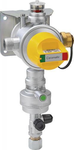

Risolto, ho acquistato il GOK Caramatic DriveTwo CS e due tubi alta pressione con valvola di sicurezza.

Semplicemente la scelta è ricaduta su questo perché ho preferito avere un dispositivo con il crash sensor, in questo modo ho anche tutto in uno e l'attuale riduttore lo tengo di scorta. Per i tubi, dato che durano 10 anni ho preferito averli con la valvola, sempre per questioni di sicurezza. Non mi cambiano la vita 100 euro in meno in tasca, ma penso che la sicurezza non è mai abbastanza, quindi meglio sfruttarla il più possibile con quello che offre il mercato e con le proprie tasche.
saggia decisione , hai fatto benissimo e con quel dispositivo completo di flessibili con valvola di blocco avendo le stesse omologazioni e certificazioni del truma duocontrol cs sei in regola anche con gas aperto durante il viaggio , per l'installazione non serve alcuna dichiarazione di conformità di posa per il semplice motivo che per le autocaravan per quella tipologia di modifica e sostituzione non è richiesta , basta e avanza la certificazione di prodotto , fidati ma sei liberissimo di seguire certe fesserie che ho letto in questo e altri 3D
Hai fatto la scelta migliore, complimenti.
La GOK è quella che ha sempre prodotto il Duocontrol CS per la Truma, e ora li produce a proprio marchio, quindi il Caramatic è un Duocontrol CS a tutti gli effetti.

Hai fatto la scelta migliore, complimenti. La GOK è quella che ha sempre prodotto il Duocontrol CS per la Truma, e ora li produce a proprio marchio, quindi il Caramatic è un Duocontrol CS a tutti gli effetti.
bravo Tommaso almeno tu intervieni con cognizione e non alla carlona , confermo che il duocontrol della precedente versione commercializzato da Truma era prodotto da COK e a parte qualche piccola differenza era identico al Caramatic di GOK attuale con le stesse certificazioni e omologazioni di prodotto , il duocontrol dell'ultima versione commercializzato da Truma mi pare sia prodotto da Cavagna group ma non ne ho la certezza

Verde = bombola in uso
Rosso = Bombola chiusa
al Caramatic di GOK attuale con le stesse certificazioni e omologazioni di prodotto , il duocontrol dell'ultima versione commercializzato da Truma mi pare sia prodotto da Cavagna group ma non ne ho la certezza  mario
Anch'io avevo letto da qualche parte che il nuovo Duocontrol CS nero, TRUMA li fa fare da Cavagna.
Penso che abbiano litigato con GOK che a questo punto se li commercializza da sola.
Però, il nuovo nero, essendo un prodotto completamente nuovo e differente, io aspetterei di vederlo un po in giro e vedere come va, prima di adottarlo...come tutte le novità.
Vedo che ora anche molti costruttori di camper installano di primo impianto il GOK, che sia per la maggiore affidabilità, o piu facilmente perchè lo comperano piu vantaggiosamente.
