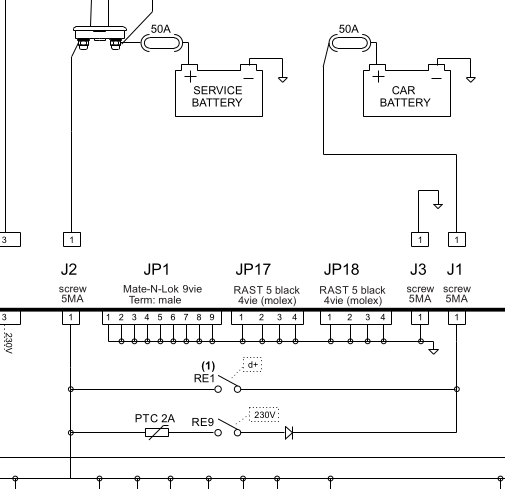

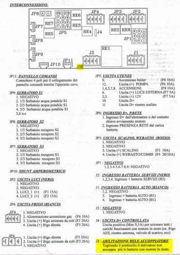

Eccolo qui si tratta di una NE-185 è indicato in basso a destra a pagina 6. Ciro.
J14 su J15 (massa)
ho messo lo schema sopra

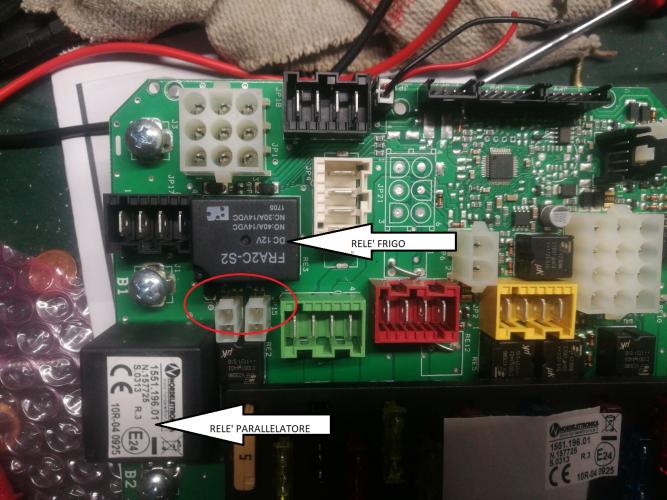

ciao, scusa ma tu hai disattivato il relè sul NE 196. Come hai fatto? Io ho installato il DC DC della victron e una lifepo4 da 150ah della perfektium. Ho settato il carica batteria NE 287 da 21ah su AGM, stessa cosa per
il CBE PRS 300. Il tecnico della Nordelettronica mi ha detto che se non disattivo il rele parallelatore rischio di bruciare il portafusibili. In marcia mi carica correttamente 40/42 ah e non ho per ora riscontrato problemi. Il mio mezzo è del 2019 pertanto senza smart alternator. Mi sono un po spaventato da quanto detto dal tecnico e ora voglio vedere di disattivare il relè. Mi puoi mandare il disegno di dove si trova e come disattivarlo? Grazie mille

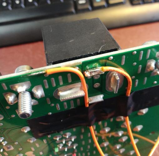

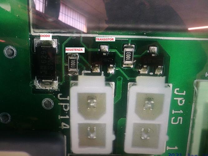

Di centraline NE 196 ce ne sono diverse versioni.  A seconda di quella che hai installata le soluzioni per escludere il relè parallelatore sono quattro.
1) nelle centraline più datate si taglia il piedino di questa resistenza (allego foto)
2) il circuito è stato leggermente cambiato nelle centraline uscite successivamente e la stessa resistenza è stata messa qui.
3) questa invece è la modifica più semplice che consiglio, ossia il taglio della pista che consente di aggiungere un piccolo interruttore per poter ripristinare il funzionamento originale a piacimento.
4) nell'ultimissima versione (dopo la quale la NE196 ha cessato di essere prodotta) è stato inserito un jumper per escludere a piacimento il funzionamento del relè parallelatore.   A mio giudizio non è stato un progetto corretto perchè questa esclusione (comandata da una logica) esclude tale relè solo in presenza dell'alternatore, lasciando invariato il funzionamento in presenza di caricatore 220V. Tradotto significa che quando si è attaccati alla colonnina 220 e si ricarica la batteria dei servizi al Litio, si mette in parallelo anche la batteria motore e questo non va assolutamente bene. Anche per risolvere questo problema la soluzione c'è (interrompere il piccolo filo del segnale in uscita dal Caricabatterie Nordelettronica perdendo però l'accensione del simbolo della 220 sul pannello di comando retroilluminato).

Di centraline NE 196 ce ne sono diverse versioni.  A seconda di quella che hai installata le soluzioni per escludere il relè parallelatore sono quattro. 1) nelle centraline più datate si taglia il piedino di questa resistenza
(allego foto)  2) il circuito è stato leggermente cambiato nelle centraline uscite successivamente e la stessa resistenza è stata messa qui. 3) questa invece è la modifica più semplice che consiglio, ossia il taglio della pista che consente di aggiungere un piccolo interruttore per poter ripristinare il funzionamento originale a piacimento. 4) nell'ultimissima versione (dopo la quale la NE196 ha cessato di essere prodotta) è stato inserito un jumper per escludere a piacimento il funzionamento del relè parallelatore.   A mio giudizio non è stato un progetto corretto perchè questa esclusione (comandata da una logica) esclude tale relè solo in presenza dell'alternatore, lasciando invariato il funzionamento in presenza di caricatore 220V. Tradotto significa che quando si è attaccati alla colonnina 220 e si ricarica la batteria dei servizi al Litio, si mette in parallelo anche la batteria motore e questo non va assolutamente bene. Anche per risolvere questo problema la soluzione c'è (interrompere il piccolo filo del segnale in uscita dal Caricabatterie Nordelettronica perdendo però l'accensione del simbolo della 220 sul pannello di comando retroilluminato).

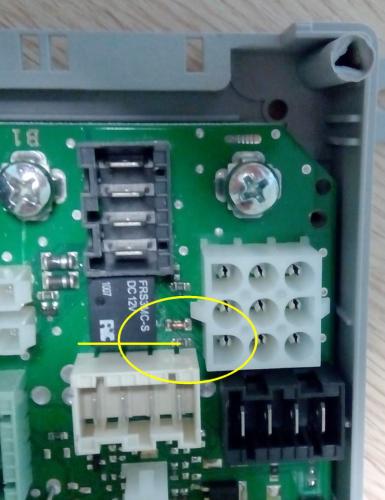

Buongiorno, so che è una discussione un po' datata, ma ho istallato un dcdc e batteria litio, possedendo una fusoliera 196.4 (a quello che si legge sulla scheda ) sono andato a togliere la resistenza come in figura 2. Risultato: funziona tutto correttamente sembra, ma quando collego la 230v va in parrallelatore, e di conseguenza si riattiva il dcdc. Dite che dovrei passare alla soluzione 3? Ma si perdono funzionalità o soltanto il parrallelatore?
Qualcuno ho istruzioni più dettagliate per il taglio della pista? Non sono sicuro di riuscirci.

Confermo. La mia centralina NordElettronica (NE148T), del 2006, ha la possibilità di disabilitare il parallelo BM-BS. Nel mio caso il jumper J5 è una stagnatura che unisce 2 contatti sul circuito stampato. Ho verificato che dissaldando i 2 contatti la BS non riceve più carica dall'alternatore con motore in moto.
sono in difficoltà nell'individuare il ponticello/pista contrassegnato da J5 nella scheda della NE185 del 2006. Ho letto che l'hai trovato, posso inviarti una foto che ho fatto della scheda e se puoi indicarmela. Ho fotografato la zona nella quale, secondo lo schema rilasciato da NE, dovrebbe trovarsi il famigerato ponticello.

Ciao, sono in difficoltà nell'individuare il ponticello/pista contrassegnato da J5 nella scheda della NE185 del 2006. Ho letto che l'hai trovato, posso inviarti una foto che ho fatto della scheda e se puoi indicarmela. Ho fotografato la zona nella quale, secondo lo schema rilasciato da NE, dovrebbe trovarsi il famigerato ponticello. Grazie
ciao, questo è lo schema della mia centralina. Ho evidenziato dove si trova il famigerato ponticello J5 da eliminare. Nello schema è rappresentato come un connettore, in realtà nel mio era semplicemente una stagnatura che univa due punti. Se lo schemino apparisse di scarsa leggibilità fammelo sapere che te lo invio direttamente per email
