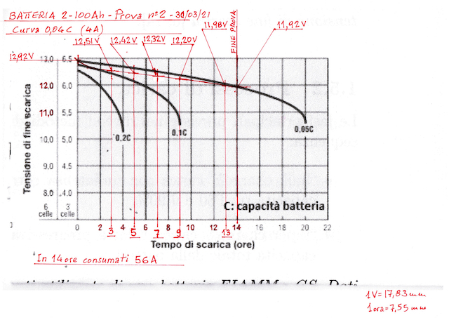

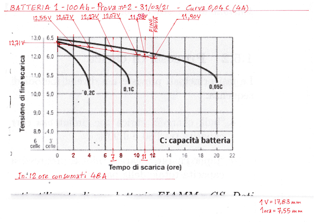

Ho 2 batterie di servizio da 100 Ah, diverse per età e marca. Per lo stesso motivo è dal 2007 che, anziché collegare le batterie in parallelo, utilizzo un selettore automatico della CBE modello BDS 150.La batteria nr.1 è quella sempre in uso, la nr. 2 interviene raramente.
La batteria nr.1 è una AGM comprata a basso prezzo 2 anni fa da CSM.
La batteria nr.2 è una AGM della Zenith comprata 4 anni fa, stesse dimensioni della nr.1, ma almeno 2 kg più pesante.
In precedenza la nr.1 era una gemella della Zenith nr.2, ma (suppongo) a seguito di un lungo utilizzo invernale improprio (ma necessario) senza allaccio elettrico l'ho uccisa precocemente.
Una settimana fa ho fatto un rilievo del comportamento delle batterie collegandole ad una lampadina da 55W da auto ed ho riportato i dati su un diagramma preso da documenti FIAMM (solo per avere un diagramma A/ore già fatto).
Devo dire che, benché la lampadina fosse da 55W, col tester ho misurato una corrente di soli 4A. che sono quindi quelli che ho considerato per il calcolo dei consumi. Le batterie erano appena state ricaricate. Ho fermato le prove in prossimità del raggiungimento dei 11,9 V.
La batteria nr.1 ha impiegato 12 ore consumando 4x12=48 A
La batteria nr.2 ha impiegato 14 ore consumando 4x14=56A
Da inesperto qual sono deduco che la batteria nr.2 è migliore della nr.1 e che mi conviene scambiare tra loro le batterie ossia utilizzare la Zenith come batteria principale (Nr.1).
Chiederei gentilmente agli esperti del forum cosa pensano dello stato di entrambe le batterie, a quale stadio della loro vita si trovino, se ritengono che possano ancora essere utilizzate per un periodo significativo o se è il caso di pensare ad una prossima sostituzione.

Hai arrestato la prova a 11,9 volt .
Un valore ancora buono per una Agm .
Il tracollo avviene più giù di quel valore .
Il test che hai fatto con scarica a 0,04C non ti sta fornendo un dato sulla capacità della batteria , per sapere come effettivamente è messa una batteria dovresti ripetere il test con il fattore C indicato dal costruttore ( C5 , C10 o C20 che sia ) .
Sono abbastanza sicuro che resterai sorpreso del fatto che hai 2 batterie non funzionanti .
con una corrente 0,04C dovresti avere un valore di 120-140% AH sul dichiarato e siamo ben oltre i 48 AH e 56AH scaricati per il raggiungimento della tensione 11,9 volt .

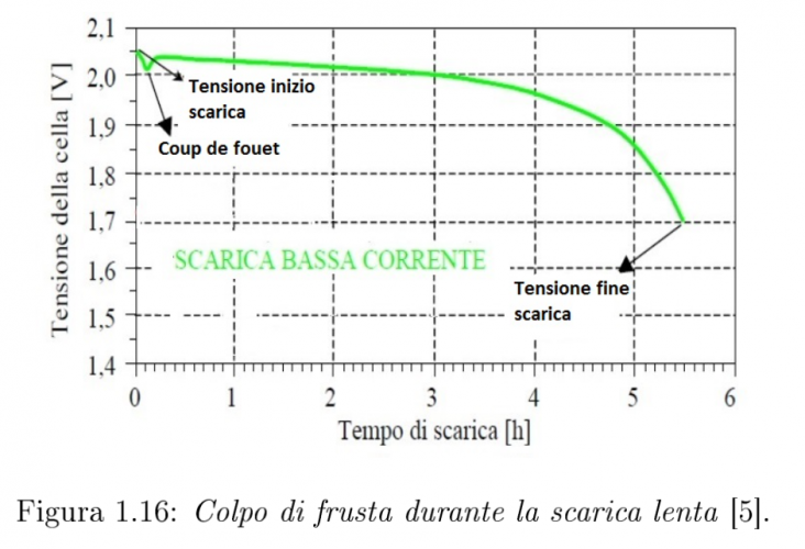

A me pare che hai scaricato a C25 ma ognuno ha la sua opinione.
quando scarichi verifica (perchè vedo che nessuno se ne è mai accorto) che entro I primi 5-6 minuti che scarichi diciamo a corrente costante dovresti notare subito un abbassamento della tensione iniziale poi una stabilizzazione e poi una ricrescita della tensione per un valore di circa 0.15 - 0.2 Volt dopodiché una lieve e costante discesa della tensione fino a raggiungimento della minima V o quando apri il circuito questo almeno sulle normali piombo acido su agm non ho mai provato ma non credo sia molto diverso.

A me pare che hai scaricato a C25 ma ognuno ha la sua opinione. quando scarichi verifica (perchè vedo che nessuno se ne è mai accorto) che entro I primi 5-6 minuti che scarichi diciamo a corrente costante dovresti notare
Penso che tu ti riferisca a quanto mostrato per esempio su questo diagramma.
Io non sono stato così bravo ma ho solo notato un più sensibile abbassamento della tensione nei primi 5-10 min (forse si intravedono vagamente all'inizio del mio grafico in rosso).

Si quella discesa è risalita in gergo si chiama "ginocchio"
