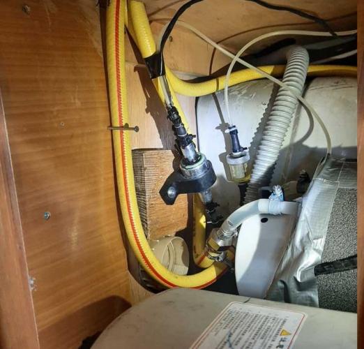

Ciao a tutti,
scrivo qui nella speranza che qualche esperto in materia mi possa rispondere. Ho letto varie guide e altri post, ma non ho trovato ancora soluzione.
Ho un riscaldatore cinese a gasolio montato all'interno del mio camper. Funziona bene (almeno credo): l'ho provato sia al minimo che al massimo per più di 30 min e non ha dato nessun problema. Allora perché scrivo qui? Per due motivi:
Il primo è che durante il ciclo di accensione (durante i primi due minuti circa) la marmittina esterna emette una fumata bianca spessa e densa. Poi, una volta che il riscaldatore parte, tutto torna perfetto e funziona senza fumo. Anche allo spegnimento zero problemi. Questo fumo è problematico perché chi non sa cosa sta succedendo pensa che il mio camper stia prendendo fuoco. Dunque tutte le volte che lo faccio partire devo uscire a controllare che nessuno chiami i pompieri.
Il secondo problema (che potrebbe essere la causa del primo, ma non sono convinto al 100%) è che nel tubicino che va dalla pompa al bruciatore ci sono sempre delle piccole bolle d'aria che avanzano insieme al gasolio. Le vedo passare in continuazione. Ho ristretto tutti i giunti e controllato eventuali tagli. Ho addirittura aggiunto del silicone nero sui giunti, ma niente: le bollicine rimangono.
Dunque, le mie domande sono: è possibile che questo fumo bianco non dipenda solo dalla presenza di aria, ma magari la candeletta non scalda abbastanza? (RIcordo che tutto funziona perfettamente, una volta avviato). C'è qualcosa che posso fare?
È possibile che l'aria entri dalla pompa stessa, e non dai giunti? Come dicevo, il riscaldatore, una volta avviato, funziona alla grande, nonostante le bollicine. Cosa devo pensare?
Ringrazio tutti per i vostri pareri e consigli

Ciao, se vedi bollicine d'aria è evidente che c'è una infiltrazione sulla linea gasolio,  dalla foto sembra che le giunzioni siano serrate con fascette di plastica, personalmente userei quelle metalliche, la linea sembra faccia un percorso tortuoso che non aiuta certo per un buon funzionamento del bruciatore, è bene che segua un andamento lineare e leggermente in salita, le bolle possono essere la causa della fumata allo scarico, ti consiglierei di provare il riscaldatore con una linea gasolio corta, senza filtro, pescando il combustibile da un bottiglietta per verificare eventuali infiltrazioni. Un saluto Enzo

Come ti ha detto Enzo il filtro del gasolio va tolto, le fascette vanno usate quelle metalliche,la pompa va montata sotto al riscaldatore inclinata a 45° verso il riscaldatore, su quel riscaldatore è facile sporcare la camera di combustione se non si hanno delle attenzioni.

Aggiornamento: ho cambiato la pompa con una nuova e stretto tutto con fascette metalliche. Le bolle grandi non ci sono più (ma ci sono comunque delle microbollicine da meno di un mm che cominciano appena dopo la pompa, e avanzano tutte in fila).
Il problema del fumo può essere dato dalla candeletta che magari non scalda abbastanza? Perché una volta partito tutto va alla perfezione, e anche lo spegnimento è ok...
Grazie a tutti delle risposte!
(purtroppo non posso montare la pompa sotto il riscaldatore, che è già sul pavimento. E il filtro non credo dia problemi: nel tubicino che va dal filtro alla pompa non c'è mai neanche la più piccola bolla...)

Visto che la parte scarico fumi...ingresso aria comburente sono sicuramente in esterno...Non capisco quale sia il.problema nel mettere sotto la pompa inclinata 45° verso il riscaldatore, il filtro non ti sta dando problemi...ma te li darà...inutile, di bassa fattezza.
il fumo bianco eccessivo potrebbe essere causato dallo sporcamento della Camera di combustione che avviene molto facilmente su quei riscaldatori per montaggi non corretti
