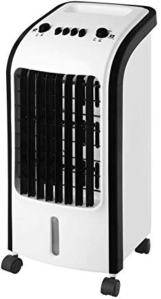

Per i mesi estivi più caldi ho optato per questo raffrescatore evaporativo
immagine(1344).pngLo piazzo nel garage , davanti alla portina di comunicazione
con la cellula, porta 4000 mc/h  e consuma 70W al massimo delle 3 vel.
posso farlo andare con inverter anche a 12 V. per molte ore
pesa solo 5-6 kg. e contiene 4-5 lt. di acqua , con telecomando
per una spesa folle scontata ora a MediaWo... di ben 49,90 €
una cifra esagerata pensando che funziona come un Viesa.
E durante tutto il rimante anno rimane a casa e non sul tetto
a gelare e sporcarsi, e con 21 kg. di troppo sulla testa.
Modificato da franco49tn il 21/05/2019 alle 21:07:40

Per i mesi estivi più caldi ho optato per questo raffrescatore evaporativo Lo piazzo nel garage , davanti alla portina di comunicazione con la cellula, porta 4000 mc/h  e consuma 70W al massimo delle 3 vel. posso farlo
andare con inverter anche a 12 V. per molte ore pesa solo 5-6 kg. e contiene 4-5 lt. di acqua , con telecomando per una spesa folle scontata ora a MediaWo... di ben 49,90 € una cifra esagerata pensando che funziona come un Viesa. E durante tutto il rimante anno rimane a casa e non sul tetto a gelare e sporcarsi, e con 21 kg. di troppo sulla testa.
Solo per informazione, anche io ho un evaporativo come quello postato da te, nel bagno della camera matrimoniale di casa, fermo restando che se per te va bene nulla in contrario, però avendo modo di confrontarlo col Viesa del camper posso assicurarti che non c'è confronto come resa, il Viesa vale dieci di quello.
Ho anche un Polifemo della Argo nella sala hobbies, che pare sia uno dei migliori evaporarti portatili casalinghi, anche il Polifemo è distante non poco dal Viesa, tra l'altro sono apparecchi che fanno ricircolo prendendo l'aria dall'interno, il Viesa come gli impianti fissi per grandi ambienti la prende sempre dall'esterno, cosa fondamentale per un buon funzionamento di qualunque evaporativo.
Ovviamente il prezzo è quello che frena, oltre a avere, come dici tu, un aggeggio sempre sul tetto, ma parliamo di macchine molto diverse e non paragonabili al Viesa se non come tecnologia, ma lontanissime come resa, e anche come praticità di utilizzo, vorrei ricordare che il flusso d'aria deve sempre arrivare direttamente verso i presenti, scopo principe di un evaporativo.
Nel mio bagno di casa è puntato verso il... WC da un paio di metri e si avverte appena a sufficienza, ma già dal... bidet si avverte mooooolto poco e dal lavabo mi rinfresca le gambe, a meno che non stia sempre a orientarlo a destra/sinistra/sopra/sotto, insomma, oltre alla resa appena sufficiente non proprio il massimo della praticità...
Ma se a te va bene... OK!
Mi sembra un'ottima idea e una valida alternativa per chi preferisce l'evaporativo al clima...yes
