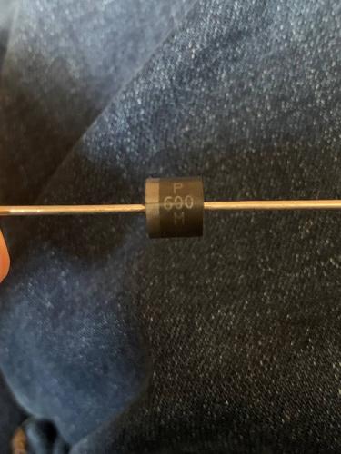

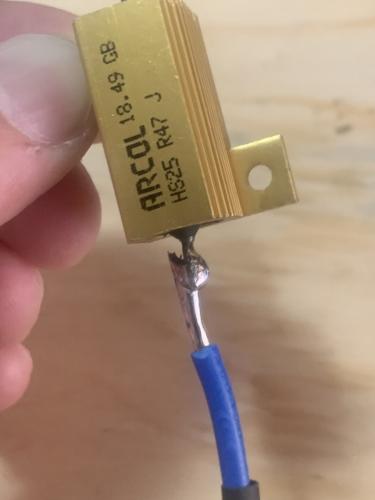

Ciao a tutti e scusate se chiedo info su un argomento trattato migliaia di volte, non sono molto pratico in elettronica, ho letto decine di thread ma più leggo e più sono confuso.
Vorrei realizzare il famoso sistema diodo e resistenza per mantenere carica la BM ma al negozio locale ho trovato solo una resistenza da 25w 0,47 ohm e 2 diodi NON Schottky da 6 ampere l'uno, tensione inversa 1000v.
Possono andare bene questi valori oppure 6a sono pochi per quella resistenza?
Nel caso non andasse bene il diodo sarebbe meglio comprare un'altra resistenza da 25w e mettere in parallelo o comprare direttamente un diodo da 10a online?
Per quanto riguarda i fusibili, ne metto 2 da 4 ampere vicinissimi ai poli positivi delle batterie però essendo una sotto i piedi del guidatore e l'altra sotto il sedile passeggero, quindi di non rapido accesso, potrei mettere un terzo fusibile più semplice da togliere nel caso dovessi scollegare il sistema per portare il camper in assistenza?

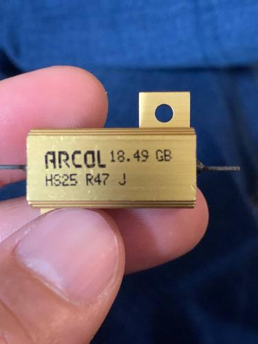

e resistenza per mantenere carica la BM ma al negozio locale ho trovato solo una resistenza da 25w 0,47 ohm e 2 diodi NON Schottky da 6 ampere l'uno, tensione inversa 1000v. Possono andare bene questi valori oppure 6a sono pochi per quella resistenza? Nel caso non andasse bene il diodo sarebbe meglio comprare un'altra resistenza da 25w e mettere in parallelo o comprare direttamente un diodo da 10a online? Per quanto riguarda i fusibili, ne metto 2 da 4 ampere vicinissimi ai poli positivi delle batterie però essendo una sotto i piedi del guidatore e l'altra sotto il sedile passeggero, quindi di non rapido accesso, potrei mettere un terzo fusibile più semplice da togliere nel caso dovessi scollegare il sistema per portare il camper in assistenza? Grazie mille robb3
Quella è una 47 ohm credo 5W ...troppo alta.

R47 vuol dire 0,47 Ohm, va bene.
Fusibili da 4A ok.
Basta un solo diodo.

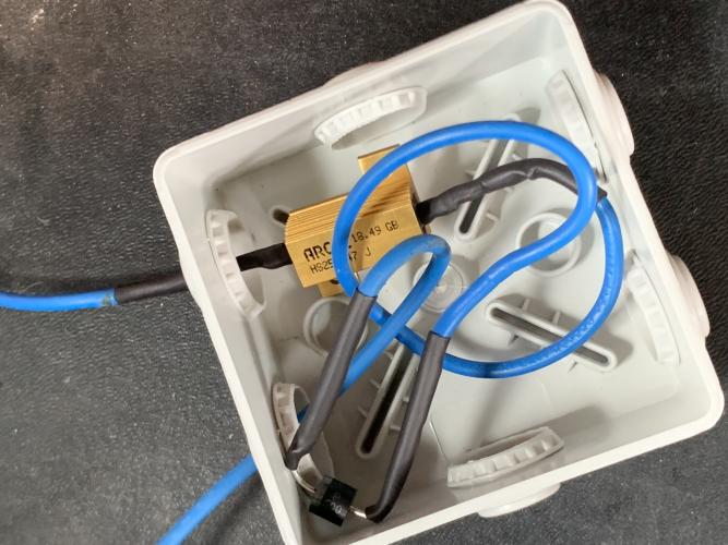

ti dico la mia in relazione ai tre fusibili (con il terzo da togliere in officina):
anche io ne ho messo uno per ogni batteria (BS/BM), il circuitino l'ho messo in una scatoletta di plastica, posizionata sotto il sedile di guida, sulla quale ho aggiunto un interruttore da pannello che interrompe il circuito. In caso di necessità lo escludo in pochi secondi e senza aprire nulla.
la cassetta è tipo questa, con coperchio a scatto ma senza passacavi
sulla quale si vede questo interruttore
Ciao! Gianluca

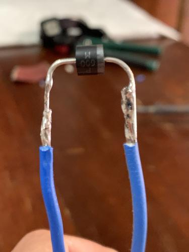

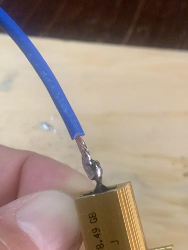

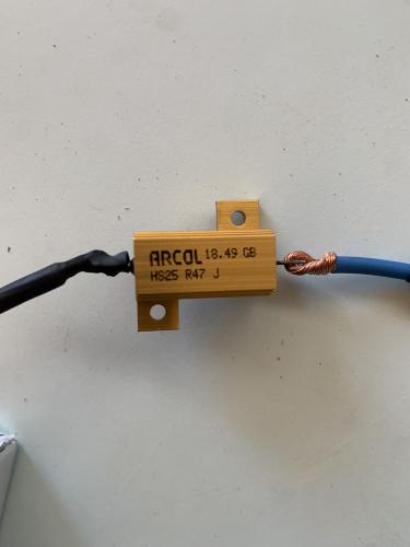

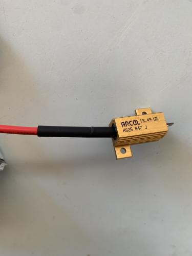

Buongiorno a tutti.

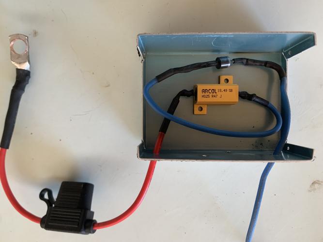

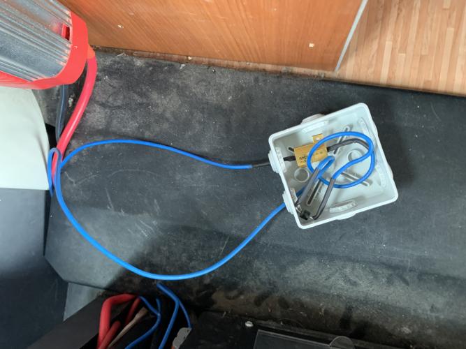

Ho eseguito il lavoro ma penso di aver sbagliato qualcosa in quanto il sistema, appena inserito il fusibile, funziona ma poco dopo, circa 10 minuti, smette di funzionare senza raggiungere i 0,7 ampere di differenza tra BS e BM. Questi sono valori che ho misurato:
BS 13,47v alle 13:10 collegata la 230
BM 11,50v alle 13:10
Collego diodo:
BM 11,77 alle 13:11
BM 12,10 alle 13:19
BM 12,14 alle 13:45
BM 12,15 alle 14:53
Oltre a non salire i volt, la resistenza che all'inizio diventa tiepida, torna completamente fredda.
Il mio dubbio è che la batteria motore sia ormai andata avendola trovata più volte a terra, ma anche la batteria servizi collegata alla 230v credo che dovrebbe superare i 13,47v.
(le due batterie hanno circa 2 anni di vita)
Ho forse sbagliato qualcosa nel circuito Diodo+Resitenza?Che ne pensate?
Allego qualche fotoIMG_2510.JPEGIMG_2514.JPEGIMG_2515.JPEGIMG_2517.JPEGIMG_2519.JPEG

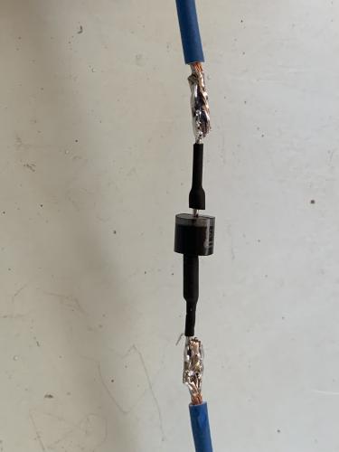

Dalle foto sembra che hai solo attorciliato i fili alla resistenza, magari ravviva i fili prima di saldare.
Poi se la BS è carica ed il CB era acceso da prima, potrebbe anche essere che è in mantenimento e quindi torna che eroghi solo 13,5V.
Se hai un tester prova a vedere se circola corrente nel circuito D+R e misura quanto è, potrebbe essere bassa ma dovresti riuscire a misurarla.

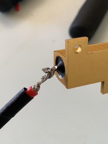

Dalle foto sembra che hai solo attorciliato i fili alla resistenza, magari ravviva i fili prima di saldare. Poi se la BS è carica ed il CB era acceso da prima, potrebbe anche essere che è in mantenimento e quindi torna
che eroghi solo 13,5V. Se hai un tester prova a vedere se circola corrente nel circuito D+R e misura quanto è, potrebbe essere bassa ma dovresti riuscire a misurarla.
si, visto che la resistenza ha una sorta di anellino ho solo attorcigliato i fili e messo guaina senza saldare. Appena posso farò un controllo col tester, grazie.
Collegare i fili cosi non va bene... in poco tempo si creano ossidazioni e contatti fasulli, dovresti saldare bene i fili.
In ambito veicolare non va assolutamente bene attorciliare i fili e basta... stessa cosa i fili che passano da un foro di una scatola metallica, senza un passacavo, quei fili con le sbavature del metallo e le vibrazioni si possono tagliare, metti un passacavo oppure usa una scatolina di derivazione in plastica.

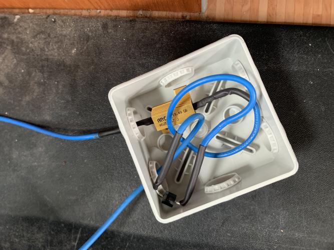

Grazie a tuti per i consigli, quindi prossimi lavori:
  • saldare fili su resistenza. Posso comunque farli passare nell'occhiello per poi saldarli o meglio far finta che quell'occhiello proprio non esista?
  • comprare passacavi. Ho preso la scatola in metallo, anche più costosa per paura surriscaldamenti (anche se ho visto che dopotutto non scalda poi così tanto).
Per quanto riguarda il diodo, per farlo entrare nella scatola rimane leggermente piegato, può essere un problema?
Grazie ancora

Grazie a tuti per i consigli, quindi prossimi lavori:saldare fili su resistenza. Posso comunque farli passare nell'occhiello per poi saldarli o meglio far finta che quell'occhiello proprio non esista? comprare passacavi.
Ho preso la scatola in metallo, anche più costosa per paura surriscaldamenti (anche se ho visto che dopotutto non scalda poi così tanto).Per quanto riguarda il diodo, per farlo entrare nella scatola rimane leggermente piegato, può essere un problema? Grazie ancora
Scatola in metallo non la utilizzerei..., se si scopre un cavo fai un corto...

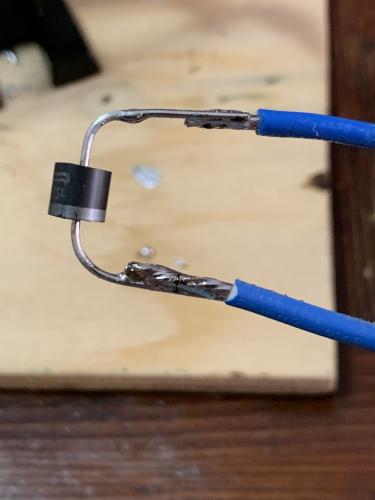

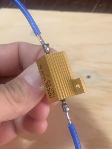

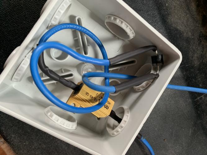

Aggiornamento, ho rifatto il lavoro da capo, questa volta saldando tutto.
Vi allego qualche foto, so che le saldature non sono proprio fate bene però sembra che l'impianto questa volta stia funzionando, la resistenza dopo qualche minuto di funzionamento diventa decisamente più calda di prima, poggiandoci un dito sopra dopo 2/3 secondi devo toglierlo per evitare un'ustione, spero sia normale, ho comunque visto che non crea danni ne al filo blu che ci si appoggia sopra, ne alla scatola di derivazione.
Vi riporto le misurazioni:
2 APRILE
11:45 BM 11,64 - BS 12,53
ATTACCO 230v
11:58 BS 14,28 - BM 11,9
12:07 BS 14,25 - BM 12,27
12:27 BS 14,23 - BM 12,38
12:47 BS 14,25 - BM 12,42
STACCO 230v
12:52 BS 13,20 BM 12,20
12:59 BS 13,04 BM 12,53 resistenza fredda
Dopo son dovuto andare via quindi ho staccato tutto rimuovendo un fusibile, ho un po' di timore a lasciare il tutto collegato non in mia presenza.
P.S. Prima di rimontare il circuito ho verificato i fusibili e quello della batteria motore era già andato, avevo letto in qualche thread che certe condizioni o azioni potrebbero farlo saltare ma adesso non ricordo bene, dovrei togliere un fusibile ogni volta che avvio il motore? ricordo anche qualcosa riguardo ai fari a motore spento o qualcosa del genere...qualcuno mi potrebbe rinfrescare la memoria? Comunque grazie mille a tutti per i consigli e se ne avete altri sono ben accetti.
Grazie e buoni km a tutti.

Aggiornamento, ho rifatto il lavoro da capo, questa volta saldando tutto. Vi allego qualche foto, so che le saldature non sono proprio fate bene però sembra che l'impianto questa volta stia funzionando, la resistenza dopo
qualche minuto di funzionamento diventa decisamente più calda di prima, poggiandoci un dito sopra dopo 2/3 secondi devo toglierlo per evitare un'ustione, spero sia normale, ho comunque visto che non crea danni ne al filo blu che ci si appoggia sopra, ne alla scatola di derivazione. Vi riporto le misurazioni: 2 APRILE 11:45 BM 11,64 - BS 12,53 ATTACCO 230v 11:58 BS 14,28 - BM 11,9 12:07 BS 14,25 - BM 12,27 12:27 BS 14,23 - BM 12,38 12:47 BS 14,25 - BM 12,42 STACCO 230v 12:52 BS 13,20 BM 12,20 12:59 BS 13,04 BM 12,53 resistenza fredda Dopo son dovuto andare via quindi ho staccato tutto rimuovendo un fusibile, ho un po' di timore a lasciare il tutto collegato non in mia presenza. P.S. Prima di rimontare il circuito ho verificato i fusibili e quello della batteria motore era già andato, avevo letto in qualche thread che certe condizioni o azioni potrebbero farlo saltare ma adesso non ricordo bene, dovrei togliere un fusibile ogni volta che avvio il motore? ricordo anche qualcosa riguardo ai fari a motore spento o qualcosa del genere...qualcuno mi potrebbe rinfrescare la memoria? Comunque grazie mille a tutti per i consigli e se ne avete altri sono ben accetti. Grazie e buoni km a tutti.
In un camper nessun oggetto deve scaldarsi e neanche intiepidirsi; mai assolutamente scottare!. Quel circuito ha qualche problema nei componenti: in pratica, la differenza di tensione tra le due batterie non può superare 0.8 volt e, dalle tue misurazioni,. si è attorno a 2 volt. Quindi uno o entrambi i componenti (resistenza o diodo) non sono del tipo e dei valori suggeriti.

0.8 volt e, dalle tue misurazioni,. si è attorno a 2 volt. Quindi uno o entrambi i componenti (resistenza o diodo) non sono del tipo e dei valori suggeriti. Giovanni
La differenza di tensione non può essere data dal fatto che la BS è rimasta carica grazie alla 230v mentre la BM giustamente nei giorni si è scaricata non essendoci il circuito diodo resistenza collegato?
quando poi l'ho collegato magari a causa di questa differenza è rimasto in carica troppo a lungo riscaldandosi?
Poi dopo circa un'ora di funzionamento ho scollegato di nuovo, non raggiungento la differenza di 0.8v.

Qual circuito lavora raggiunta una differenza di circa 0,6V tra le 2 batterie, e' ovvio che se la batteria motore era scarica quel valore venga abbondantemente superato, questo non e' un malfunzionamento, il fatto che si avvera e' altro, cio che e' in pratica si e' verificato un tentativo anche maldestro di ricaricare la batteria motore solo a mezzo del circuitino il quale ovviamente risulta scaldare molto.
Prova dapprima a caricare per bene entrambe le batterie, successivamente colleghi il circuito diodo+resistenza.

Nei tuoi dati:
ATTACCO 230v
E' inspiegabile che la batteria servizi, collegata alle rete 230 volt, passi subito da 12.53 volt a 14.28 volt (quasi 2 volt!) e nel contempo la batteria motore passi da 11.64 a 11.9 volt (solo 0.3 volt!). Dalle tensioni, mi pare di capire che la batteria motore è già alla Sala del Commiato (ex Camera Mortuaria) mentre la batteria servizi è su quella strada. Con cosa hai rilevato queste tensioni?
