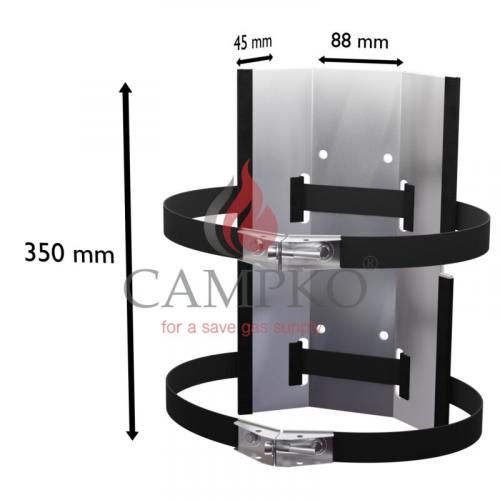

Ho seguito dei forum di camperisti Tedeschi e convengono che, contrariamente a quanto crediamo, l'avere un bombola ricaricabile si cosa legale ma loro stessi dicono in contrario.
Leggo che queste bombole devono essere stabilmente fissate alla struttura e, quelle normali bandelle di lamiera acquistabili con la bombola, non soddisfano alle richieste di legge perlomeno in Germania proprio perchè vengono fissate sulle preti in compensato dei normali portabombole.
Nei furgonati questa richiesta viene facilmente esaudita in quanto tutta la scocca ed il fondo sono metallici quindi struttura solida ed in caso di incidente difficilmente le bombole si possono strappare.
Non so poi perchè, una normale bombola, sia in regola anche se fissata con una sottile strisciolina di tela mentre, per una ricaricabile, che poi è la stessa cosa, non lo sia più.
Venendo invece alla bombola ricaricabile vera e propria sono regolarmente in commercio e sempre regolarmente viaggiano anche se non sono a doppia camera.
Anch'io non capisco perchè debba obbligatoriamente essere un doppia camera in quanto posizionata all'interno di un apposito e regolamentato vano
Probabilmente si tratta di incongruenze legislative che poi, nel nostro normale vivere, ne troviamo tantissime.

Ciao Mario,
come dicevo ero incuriosito nel seguire una discussione si un forum di camperisti Tedeschi.
In Germania hanno un libretto dove registrano le ispezioni periodiche dell'impianto del gas e trovano problemi da parte del verificatore proprio al riguardo del sistema di fissaggio della bombola ricaricabile, ALugas od analoghe.
Discutevano perchè questa tipologia di fissaggio:
campko-gasflaschen-halter-set-edelstahl-fuer-o-300mm-gasflaschen-inkl-2x-spannband-2x-spannschloss.jpg
Non fosse idonea perchè, in un portabombole tradizionale su un tradizionale pannellato andrebbe fissato nel compensato che sarebbe tutt'altro che solido.
Fissare qualcosa di simile in una struttura metallica potrebbe rendere tutto legale.
Comunque, l'azienda che ho postato, fa questa installazione e la trascrive a libretto.
QUesto però lo fanno sui furgonati e, nei pannellati, avrebbe costi ben diversi.

il sistema postato da alexf non sembra male, anzi è una ottima alternativa; l'unica cosa che mi chiedevo è quanto poi alla fine possa essere effettivamente vantaggiosa rispetto al classico serbatoio fisso, nel senso, quante alugas o contenitori potrò mai avere su un mezzo? 2? non credo di più; il costo di installazione di questo sistema + il costo delle eventuali alugas a quanto ammonta?
Perchè, se non ho alternativa e non posso montare il bombolone, ok, meglio di niente, ma se ho spazio per montare il bombolone che può essere ben più capiente rispetto alle alugas, allora vado di bombolone...
infine, forse, torniamo a quanto avevo scritto pochi commenti fa; la scelta di montare il bombolone, o il sistema proposto d alexf, oppure un bel webasto, credo, a meno di impedimenti tecnici, vada sempre e comunque in direzione del webasto, che per altro è anche "meno" invasivo come installazione.
Sbaglio?
