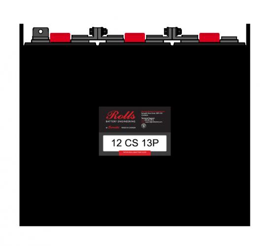

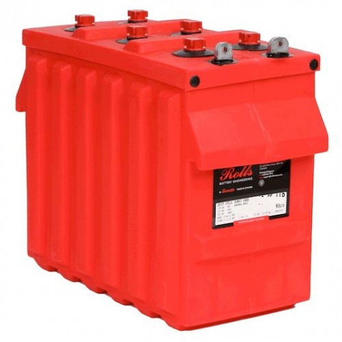

Probabilmente una batteria da trazione ad acido libero con manutenzione (tipo per muletti)è più adatta all uso del motore elettrico.. sicuramente molto più longeva di AGM e Gel monoblocco.
E aumenterei la capacità per 44A di assorbimento. Minimo 200ah di batteria.
Non guardare la vita in anni in uso tampone..il tuo immagino sarà un uso ciclico.
Devi guardare la vita in cicli. E limitare la profondità del ciclo di scarica. Ad esempio aumentando la capacità o con 2 batterie in parallelo.
Immagina che una batteria AGM(di ottima qualità come la Fiamm proposta) dura 1200/1500 cicli con scariche del 30%.
Ma solo 500/600 cicli con scariche del 50% e solo 2 o 300 cicli con scariche del 100%.
Batterie ad acido libero con manutenzione da Trazione possono durare fino a 3mila on4mila cicli con scariche del 30%, 1000 cicli a 50% e 500 cicli a 100%.
Se proprio vuoi stare su AGM(ma anche acido libero da trazione) ti consiglio di dare un occhio a questi marchi.
Trojan
Rolls
Us battery
Sono praticamente i migliori produttori di batterie al piombo del mondo .
Certo che costano il doppio quasi di una batteria AGM da camper fiamma/NDS/victron/zenith etc...
Ma se stai sulle acido libero da trazione sempre Trojan o Rolls sei sui 400/500 euro per 250 ah.
Vatti a vedere le schede tecniche e rimarrai soprprrso da quanto sono più longeve delle AGM da camper.
Ovviamente va rabboccato acqua distillata ogni tot, vanno fatti controlli con il densimetro dell' elettrolita e soprattutto vanno fatte cariche di equalizzazione periodicamente a tensioni superiori a 16v per far bollire vigorosamente l elettrolita.
Ma sono molto più robuste delle batterie Sigillate senza manutenzione.
Guarda la durata in cicli di queste acido libero della serie Marina e trazione della Rolls.
Superiore alle batterie litio a certi usi.

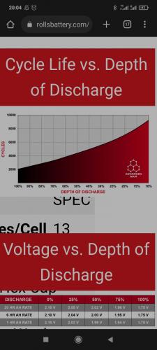

12CS13P.jpg12-cs-11p-500x500.jpgScreenshot_2023-03-06-20-04-28-137_com_android_chrome.jpgScreenshot_2023-03-06-20-06-04-485_com_android_chrome.jpg
Parliamo di 2mila cicli a 100% di scarica e 7mila cicli a 20% di scarica.
Cioè da 5 a 10 volte la vita delle AGM da te proposte.
Queste ultime sono batterie al piombo con una tecnologia unica e uniche al mondo. Costano un tot .
Ma altre batterie acido libero delle stesse marche si mettono in mezzo tra queste e le AGM come durata a un prezzo decisamente inferiore.
Rolls ma anche Trojan, mettono a disposizione dettagliatissimi manuali tecnici di installazione e uso e manutenzione per ottenere la massima durata.. nonché una assistenza tecnica che ti dice per filo e per segno come configurare qualsiasi caricabatterie del mondo, o se è il caso di cambiarlo.

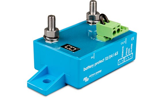

Litio, AGM o piombo ad acido liquido che sia, su u n camper c'è una cosa che sul gommone manca, la centralina.
Questo apparato verifica che la tensione non scenda sotto una certa soglia, se succede scollega tutto quanto per evitare che la batteria si rovini.
La  soglia di intervento delle centraline è comunque molto ma molto discutibile, 10,5 Volt, cioè "chiude la stalla quando sono già scappati i buoi".
Per proteggere una batteria collegata ad un carico che non  ha già di suo la funzione di protezione da tensione bassa, (come gli inverter), serve un oggetto elettronico che lo faccia, altrimenti la vita di quella batteria sarà brevissima.
Se il motore che dici è semplicemente un motore elettrico con un interruttore, allora sarebbe utile aggiungere questo componente della Victron:
https://www.victronenergy.it/up...
Questo scatolotto permetti di impostare una tensione di scollegamento del carico decisamente più saggia, si fa con un  pulsantino.
A quel punto la batteria sarà protetta da scarica profonda, dannosa per le batterie al piombo e catastrofica per quelle al Litio, salvo che il BMS interno alla Litio stessa non abbia un po' di "cervello" per conto suo, ma potrebbe non essere.
Marco.

Aggiungerei al dispositivo un bilanciatore attivo, con il suo alimentatore la LFP farebbe sicuramente a meno dei BMS che creano solo problemi.

Litio, AGM o piombo ad acido liquido che sia, su u n camper c'è una cosa che sul gommone manca, la centralina. Questo apparato verifica che la tensione non scenda sotto una certa soglia, se succede scollega tutto quanto
per evitare che la batteria si rovini. La  soglia di intervento delle centraline è comunque molto ma molto discutibile, 10,5 Volt, cioè chiude la stalla quando sono già scappati i buoi. Per proteggere una batteria collegata ad un carico che non  ha già di suo la funzione di protezione da tensione bassa, (come gli inverter), serve un oggetto elettronico che lo faccia, altrimenti la vita di quella batteria sarà brevissima. Se il motore che dici è semplicemente un motore elettrico con un interruttore, allora sarebbe utile aggiungere questo componente della Victron: Questo scatolotto permetti di impostare una tensione di scollegamento del carico decisamente più saggia, si fa con un  pulsantino. A quel punto la batteria sarà protetta da scarica profonda, dannosa per le batterie al piombo e catastrofica per quelle al Litio, salvo che il BMS interno alla Litio stessa non abbia un po' di cervello per conto suo, ma potrebbe non essere. Marco.
questi oggetti che a prima vista mi lasciano sempre piacevolmente sorpreso, si rivelano poi più complicati del previsto da gestire.
Faccio un esempio con un abbondante carico, perchè banalmente con 5A è meno evidente ciò che voglio far emergere.
Batteria carica 100%, tensione 13.00V
Imposto la soglia di sicurezza a 11.5V
Collego una utenza che assorbe 30A
Ora, se la batteria è carica al 100% come nell'esempio avrò certamente alcuni minuti di funzionamento e magari non mi accorgo di nulla.
esempio 2
Batteria carica 70%, tensione 12.50V
Ovviamente dopo pochissimi minuti l'utenza collegata farà scendere la tensione a 11.5V e a quel punto l'oggetto dei desideri diventa castrante... perchè la batteria a mio parere si STA SCARICANDO, non, è scarica. E' chiaro che sotto carico la tensione si abbassa, ma vedermi tagliata l'utenza che magari devo usare per 2 minuti e basta mi scoccia un bel po'.
Un oggetto simile ce l'ho per un frigorifero portatile Waeco; funziona benissimo se sulla batteria che alimenta il frigo non vi è collegato null'altro, peccato però che all'eventuale accensione di un'altra utenza collegata sulla stessa batteria l'accessorio vada a spegnere il frigorifero e lo mantenga tale fino a quando la tensione non è risalita al valore prestabilito.
Tutto questo si traduce in cosa...
In un oggetto che certo ci "salva" la batteria, ma di contro ci TOGLIE DI FATTO una marea di energia che altrimenti avremmo utilizzato. E' chiaro che l'utente fa la differenza, ma se devo salvaguardare una batteria rimanendo di fatto senza corrente ogni 3x2 anche no.

questi oggetti che a prima vista mi lasciano sempre piacevolmente sorpreso, si rivelano poi più complicati del previsto da gestire. Faccio un esempio con un abbondante carico, perchè banalmente con 5A è meno evidente ciò
che voglio far emergere. Batteria carica 100%, tensione 13.00V Imposto la soglia di sicurezza a 11.5V Collego una utenza che assorbe 30A Ora, se la batteria è carica al 100% come nell'esempio avrò certamente alcuni minuti di funzionamento e magari non mi accorgo di nulla. esempio 2 Batteria carica 70%, tensione 12.50V Imposto la soglia di sicurezza a 11.5V Collego una utenza che assorbe 30A Ovviamente dopo pochissimi minuti l'utenza collegata farà scendere la tensione a 11.5V e a quel punto l'oggetto dei desideri diventa castrante... perchè la batteria a mio parere si STA SCARICANDO, non, è scarica. E' chiaro che sotto carico la tensione si abbassa, ma vedermi tagliata l'utenza che magari devo usare per 2 minuti e basta mi scoccia un bel po'. Un oggetto simile ce l'ho per un frigorifero portatile Waeco; funziona benissimo se sulla batteria che alimenta il frigo non vi è collegato null'altro, peccato però che all'eventuale accensione di un'altra utenza collegata sulla stessa batteria l'accessorio vada a spegnere il frigorifero e lo mantenga tale fino a quando la tensione non è risalita al valore prestabilito. Tutto questo si traduce in cosa... In un oggetto che certo ci salva la batteria, ma di contro ci TOGLIE DI FATTO una marea di energia che altrimenti avremmo utilizzato. E' chiaro che l'utente fa la differenza, ma se devo salvaguardare una batteria rimanendo di fatto senza corrente ogni 3x2 anche no.
Ma no...
Ha un mosfet di potenza che, a differenza dei transistor, è comandato in tensione e non in corrente.
Il consumo è irrisorio e la caduta di tensione è praticamente nulla.
Per una AGM è bene che qualcosa stacchi automaticamente sotto 11,8 Volt... modificabili col pulsantino in caso di emergenza
Marco.
31/03/2004 21027
Inserito il 07/03/2023 alle: 12:17:03
In risposta al messaggio di Emme48 del 07/03/2023 alle 12:07:26
Ma no... Ha un mosfet di potenza che, a differenza dei transistor, è comandato in tensione e non in corrente. Il consumo è irrisorio e la caduta di tensione è praticamente nulla. Per una AGM è bene che qualcosa stacchi automaticamente sotto 11,8 Volt... modificabili col pulsantino in caso di emergenza Marco.
o non ho capito io, o non hai capito tu laugh
Ipozizziamo che l'oggetto sia tarato per staccare a 11.8V
La batteria ha la tensione a 12.2V
collego il phon della chicco da 450W = 37.5A
Se all'accensione del phon la tensione scende sotto a 11.8V cosa fa l'accessorio? Immagino stacchi tutto.
Magari volevo tenere acceso quel phon 2 minuti e basta, mentre lui praticamente subito taglia l'erogazione.
O no?
Al contrario, se collego una utenza da 20W sta accesa molti minuti perchè il carico non abbassa di troppo la tensione... o almeno, non lo fa tutto in una volta...
Modificato da Laikone il 07/03/2023 alle 12:19:31
