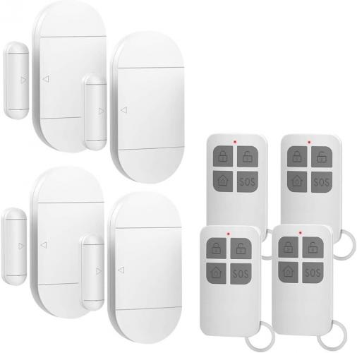

Ho preso su Amazon dei sensori indipendenti e autonomi, ne ho preso una confezione da 4 e una da 2 (così ho 6 sensori e 6 telecomandi) , ognuno ha la sua sirena da 130db e alimentato con due pile AAA , quindi nessuna installazione, cavi o collegamenti. Messi nelle porte , portellone scorrevole , porte posteriori, finestre dinette.  Sono programmabili con un a semplice procedura quindi con un solo telecomando posso registrarlo su tutti i sensori, e premendo li attivo o disattivo tutti assieme. Poi ho un bel po di telecomandi di scorta! laugh.
Come effetto detterrente ho messo sul cruscotto una spia lampeggiante che si ricarica con il sole e si accende da sola con il buio, perchè anche l occhio vuole la sua parte e spero che vedendo la spia un malintenzionato vada nel camper accanto che non la ha devil.
Posso anche descrivere tutto cio, perchè tanto serve per ladri di galline e solo quando sono presente in camper, che è cio per cui lo ho messo.
Per ora lo considero un sistema provvisorio, e devo ancora valutare se mettere poi un allarme vero dall elettrauto, ma nulla è deciso ancora.

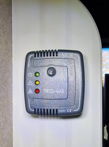

Messo anche il MCR Triogas che ho sempre avuto, mi fa stare tranquillo, e è sensibile, sente anche il profumo della moglie (mentre se lo da) e eventuali "biogas" autoprodotti! laugh....cosi vengo sempre sgamato e ****iato! angel
Comunque rileva anche il monossido, che è il pericoolo maggiore, certo piu che eventuali e mitici gas soporiferi che tutti ne parlano ma nessuno ne ha mai dimostrato la reale esistenza e utilizzo.

Il triogas è facile da montare, basta che trovi un punto a circa 80cm / 1m da terra e dove puoi arrivare comodo con i 12v per alimentarlo, anche con un cavettino sottile perchè consuma pochi mA.
Io lo ho messo contro lo schienale del sedile dinette nella parte che sporge rispetto alla parete del bagno e passato con il filo dietro allo schienale e poi nella cassapanca dinette da li lo ho alimentato. Va acceso solo di notte per non consumare inutilmente la durata del sensore. Ha un interruttorino di lato che nella foto è sulla sinistra e non si vede.

Per ora ho ordinato gli allarmi magnetici e il led solare.
