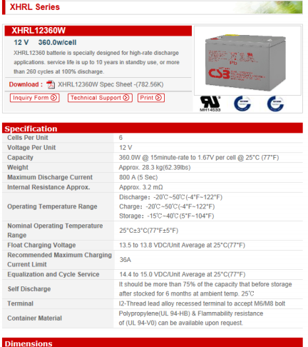

to alva , fatti una cultura .
280 di queste batterie sono installate su un grandissimo ospedale vicin a casa mia ( 21 sale operatorie ) ... li si salvano vite .. non fanno NORME
Ti ricordo che questo data sheet può andare in tribunale !!

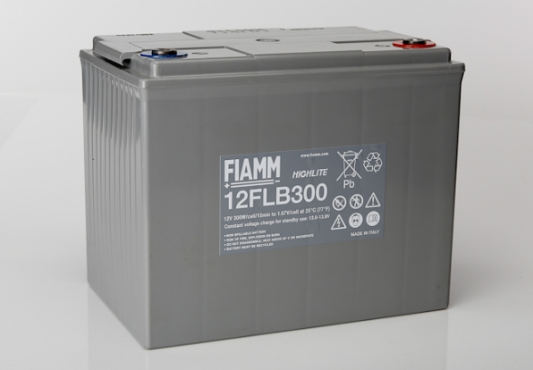

Ma se conosci gli ups . mi popsti una foto di stringhe batterie ( credo fiamm flb 250 o 300 ) . Sai benissimo anche tu che le correnti di scarica di simili apparecchiature non stanno nell'ordine di 1/10 della nominale .
Sei RSPP di un'azienda , con i dati che hai in mano , hai contestato qualcosa al costruttore di quell'ups o di quelle batterie ?
il sig. Chloride o Emmerson o Riello o chichhessa ti sono mai venuti a dire che il tuo/tuoi impianti non sono adeguati ?

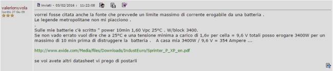

alva .
tu stesso dici che 600w è il massimo sindacabile per le nostre batterie .
confermi la teoria del 1/10 della corrente nominale di prelievo descritta da emme48
Con i dati da te forniti , nella migliore delle ipotesi abbiamo 600W/12volt =50 Ampere
Per rispettare la Norma allora tutti i camperisti che montano un inverter da 600W devono acquistare 500AH di batterie = montare 5 batterie da 100AH in paralello .
Tutto ciò è quello che tu dici ... non ti sembra un tantino assurdo ?

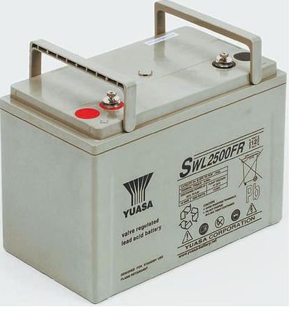

Alva . Ma se conosci gli ups . mi popsti una foto di stringhe batterie ( credo fiamm flb 250 o 300 ) . Sai benissimo anche tu che le correnti di scarica di simili apparecchiature non stanno nell'ordine di 1/10 della nominale
. Sei RSPP di un'azienda , con i dati che hai in mano , hai contestato qualcosa al costruttore di quell'ups o di quelle batterie ? il sig. Chloride o Emmerson o Riello o chichhessa ti sono mai venuti a dire che il tuo/tuoi impianti non sono adeguati ? Io lavoro questa notte ...tempo ne ho
Gli accumulatori sono Yuasa SWL2500-12FR:
http://it.rs-online.com/web/p/batterie-al-piombo-ricaricabili/5113533/
se preferisci il datasheet:
http://docs-europe.electrocomponents.com/webdocs/136f/0900766b8136f989.pdf
Pensi non ci siano controlli nella mia Azienda?
Penso sia uno dei posti più controllati d'Italia, per fortuna nei 37 anni che ci lavoro non ho avuto una contestazione.

quella foto allora non ti appartiene .
Le yuasa swl -fr hanno i lati lisci poichè rinforzate internamete e le maniglie .
La fiamm flb hanno i fianchi con dei listelli di rinforzo esterni e hanno le inconfondibili maniglie per inserire il laccetto per alzarle al posto della maniglia.
ORA RISPONDI ALLA MIA DOMANDA .
PER UN INVERTER DA 600 WATT DOBBIAMO AVERE 500AH DI BATTERIE ?
