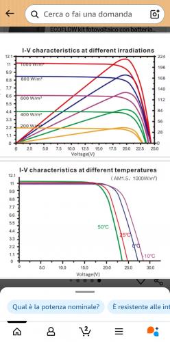

Pannelli "12V" hanno una Voc anche di 22-25 V (tensione a circuito aperto) e una Vmp (tensione a punto massimo di potenza) di 19-20 V.
La tensione del pannello anche se "12V" non rende meno di uno da 32-40 V; ci può essere il problema della tensione d'avvio dell'MPPT e perdere tipo un 1-3% in più causa corrente maggiore lungo la calata pannello-MPPT se i cavi non sono dimensionati in modo opportuno. Tendenzialmente l'MPPT ha una maggior efficienza con differenze di tensioni tra ingresso e uscita il più basso possibile.

(230W Pannello Fotovoltaico Monocristallino 36V HPBC All-Black Enjoy Solar®) che sembra più economico, ma metti iva e trasporto vai a 2 euro in meno del 240 a 42 di moscatelli :-). Prendendo comunque l'off grid del moscatelli con gia' i 90cm del cavo da 4 ,sicuramente continuerei con uno della stessa misura sostituendo i 2,5. il tipo della moscatelli mi ha contattato telefonicamente per confermare l'arrivo per fine luglio e mi ha detto che se anche i 2,5 andrebbero bene un eventuale aggiunta crimpata con quei morsetti andrebbero un po' laschi e non conviene.
Victron funziona solo se la tensione del pannello supera di 5Volt quella della batteria, come dice Ciro i 2,5mmq vanno bene solo con tensioni alte, cioè meno Ampere a parità di Watt.

Tensione a potenza massima sopra 18,56 V, quindi anche con batteria LFP a 13,4 V (che a riposo è quasi completamente carica) il Victron parte lo stesso.
Con questo pannello di certo i cavi devono essere dei 4 mmq almeno (poi dipende dalla lunghezza della calata); i cavi devono essere di tipo H1Z2Z2-K.

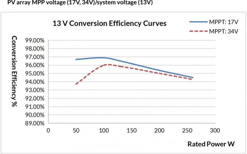

Tensione alta di pannello fa perdere di efficienza all'mppt nei sistemi con batteria 12 V, però a pari sezione di cavo hai minori perdite. La questione dell'mppt che non parte nel caso del Victron, con pannello sopra ai 18,5V, non c'entra più poiché parte fin da subito.

Ritengo che sia bene sapere che la tensione da prendere come riferimento è la Voc poichè al mattino poco, poco prima che si avvii il regolatore, il pannello è come se fosse a circuito aperto e il regolatore legge tale tensione su cui poi si basano quei +5 Vbat del Victron e tenta l'avvio (poi potrà non caricare perchè il carico è troppo basso)... Avviato il regolatore basta solo +1 Vbat ovvero una tensione che il pannello potrà fornire finchè c'è un pochino di luce o anche in condizioni di nuvolo (solo irraggiamento indiretto).
Il discorso sarebbe diverso, e avresti ragione (o l'AI e/o chi ti ha detto questo), se il pannello avesse una Voc di 17-18 V e di conseguenza una Vmpp più bassa il tutto abbinato ad una LFP... Allora sì che il regolatore Victron non parte e si perde tanta produzione.
In ogni caso, a me piace portare dati...
Esempio sul manuale del regolatore MPPT Epever Tracer AN G3 2210 indicano questo grafico sull'efficienza di conversione (mi pare l'avesse portato anche un altro utente di recente su un altro topic)...
Abbiamo il sistema batteria a 13 V (compatibile con le LFP, non più le piombo a 12 V) e poi la tensione dei pannelli in ingresso MPPT (curva azzurra 17 V e curva tratteggiata 34 V). Penso sia evidente quale tensione di pannello permette di avere maggior efficienza di conversione dato il minor salto tra in/out... Oltretutto si parla di 34 V e non quasi 41 V come il moscatelli da 42 V quindi il divario aumenta ancora... Certo, non è detto che l'efficienza del Victron ricalchi queste curve, ma non ci andrà neanche tanto lontano.
Tenendo conto che la potenza nominale del pannello la si vede molto di rado (date a condizioni ideali) perciò è più facile vedere circa un 75-80% della potenza nei momenti di massima produzione (ben poche ore al giorno)... E considerando che per il più del tempo della produzione del pannello, generalmente, si è sotto al 75% della potenza nominale significa che tale aspetto dell'efficienza di conversione incide un po' (poi ognuno ha il proprio metro di misura)...
Non che è una differenza abissale, ma per certo confuta che avere un pannello ad "alta" tensione sia più efficiente e/o porti guadagno rispetto ad uno con tensione più bassa (però sufficiente per avvio regolatore). L'unico guadagno che porta il pannello con tensione maggiore, a pari potenza e lunghezza della linea, è avere cavi di sezione inferiore.

Se all'AI indichi che la tensione Vmpp del pannello è 18,5-18,6 V e soprattutto quella di 21,76 V a circuito aperto (Voc), non 12 V che scrivi... Vedi che cambia risposta a pari fattori (regolatore MPPT, potenza nominale
pannello, tipo di installazione, orientamento, caduta tensione cavi, temperatura pannello, irraggiamento e di conseguenza ombreggiamenti); se i dati di input sono errati lo sarà anche la risposta dell'AI o meglio è giusta secondo i dati di input, ma è altresì sbagliata perchè le condizioni reali di valutazione non coincidono con quelle scritte. L'AI è un grande strumento... Ma è un arma a doppio taglio. Ritengo che sia bene sapere che la tensione da prendere come riferimento è la Voc poichè al mattino poco, poco prima che si avvii il regolatore, il pannello è come se fosse a circuito aperto e il regolatore legge tale tensione su cui poi si basano quei +5 Vbat del Victron e tenta l'avvio (poi potrà non caricare perchè il carico è troppo basso)... Avviato il regolatore basta solo +1 Vbat ovvero una tensione che il pannello potrà fornire finchè c'è un pochino di luce o anche in condizioni di nuvolo (solo irraggiamento indiretto). Il discorso sarebbe diverso, e avresti ragione (o l'AI e/o chi ti ha detto questo), se il pannello avesse una Voc di 17-18 V e di conseguenza una Vmpp più bassa il tutto abbinato ad una LFP... Allora sì che il regolatore Victron non parte e si perde tanta produzione. In ogni caso, a me piace portare dati... Esempio sul manuale del regolatore MPPT Epever Tracer AN G3 2210 indicano questo grafico sull'efficienza di conversione (mi pare l'avesse portato anche un altro utente di recente su un altro topic)... Abbiamo il sistema batteria a 13 V (compatibile con le LFP, non più le piombo a 12 V) e poi la tensione dei pannelli in ingresso MPPT (curva azzurra 17 V e curva tratteggiata 34 V). Penso sia evidente quale tensione di pannello permette di avere maggior efficienza di conversione dato il minor salto tra in/out... Oltretutto si parla di 34 V e non quasi 41 V come il moscatelli da 42 V quindi il divario aumenta ancora... Certo, non è detto che l'efficienza del Victron ricalchi queste curve, ma non ci andrà neanche tanto lontano. Tenendo conto che la potenza nominale del pannello la si vede molto di rado (date a condizioni ideali) perciò è più facile vedere circa un 75-80% della potenza nei momenti di massima produzione (ben poche ore al giorno)... E considerando che per il più del tempo della produzione del pannello, generalmente, si è sotto al 75% della potenza nominale significa che tale aspetto dell'efficienza di conversione incide un po' (poi ognuno ha il proprio metro di misura)... Non che è una differenza abissale, ma per certo confuta che avere un pannello ad alta tensione sia più efficiente e/o porti guadagno rispetto ad uno con tensione più bassa (però sufficiente per avvio regolatore). L'unico guadagno che porta il pannello con tensione maggiore, a pari potenza e lunghezza della linea, è avere cavi di sezione inferiore.
Il diagramma l'avevo riportato io in altro thread..

Come si comporta tutto il sistema con 50 Watt "di luce" a metro quadro?
Trovo solo grafici di pannelli e regolatori in pieno sole...cioè 1000 Watt a metro quadro, a me interessa a che ora produco il primo Ampere all'alba, in inverno.

Ragazzi, cercate di essere più onesti, non tutti sono abituati a leggere in modo corretto i grafici con gli assi di riferimento... taroccati.
Questo grafico è fuorviante:
Sembra che ci sia un abisso prestazionale in funzione della tensione del pannello, vediamo se l'impatto visivo del grafrico corretto da la stessa impressione:
Si vede male?
Pazienza, questo è il grafico corretto.

della tensione del pannello, vediamo se l'impatto visivo del grafrico corretto da la stessa impressione: Si vede male? Pazienza, questo è il grafico corretto.
Guarda Marco che nei grafici, oltre che guardare le figurine, di solito si legge anche i numeri.
Che lì sono evidenti e correttissimi (sarebbero grafici "taroccati" se i valori non fossero riportati) e dai quali si legge facilmente la differenza di rendimento espressa in %le. Mentre partendo con le ordinate da 0 e stampando nel formato dei manuali, come anche nella tua immagine riportata sul forum,  i numeri in pratica non si leggono più.
Magari potresti scrivere a Epever che non sanno fare i grafici. laugh
Per le illuminazioni minori di 1000 W/m², praticamente ogni grafico relativo ai pannelli riporta le curve di potenza, corrente e tensione a varie potenze incidenti e spesso anche a varie temperature della superficie pannello. (Ne prendo uno a caso che avevo memorizzato per confrontarlo con altri, credo sia un 200 W a 36 celle, cioè un "12V")
A parte che già da lì si vede che non ci sono problemi a far partire un mppt adatto la mattina, anche per chi non ha provato.
