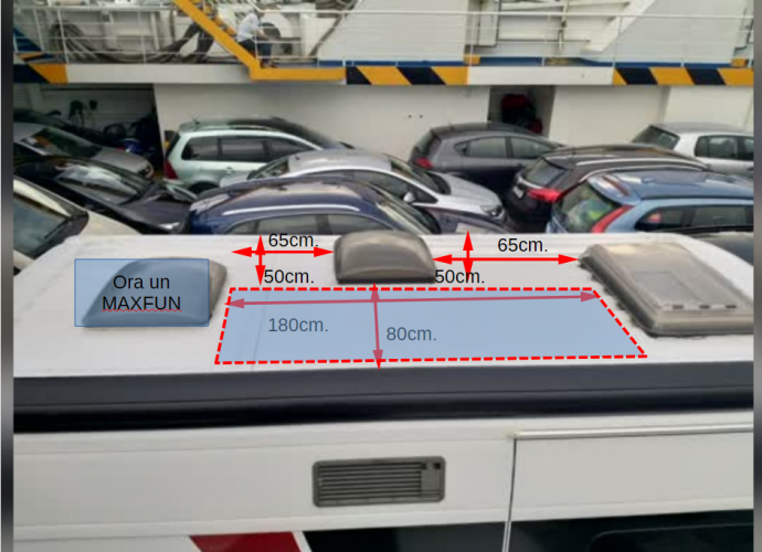

Certo Marco, sono d'accordo, però qua non c'è spazio (il mezzo/modello di VR è definito, non disquisisco su tali scelte personali e nemmeno critico sul fattore che doveva tener presente dello spazio sul tetto); bisogna
valutare con lo stato dei fatti... Inutile dire che 800 W etc costano meno con i moduli residenziali e forniscono ovviamente più energia in condizioni non ideali, si sa.  Qua ci sono vincoli ben precisi e lo spazio è stato indicato (una delle poche volte dove in apertura topic viene scritto)... Se poi ha altri spazi a disposizione valuterà, ma in ogni caso io partirei con il 240 W poi in base alle sue esigenze valuterà se ampliare, ammesso che sia compatibile con la sua idea di costo in quanto mettere più pannelli (specie se con caratteristiche diverse) implica maggiori costi anche perchè non credo che farà lui stesso il lavoro. Io andrei per step come poi ho fatto sul mezzo della 628 Ah, 395+195 W ognuno con il suo regolatore... Ora il proprietario valuterà; se sarà necessario avrà possibilità di mettere almeno altri 100+100W con relativo regolatore (lavoro DIY). ... Anch'io sul mio mezzo chiudo il maxi oblò e il grande oblò doccia (diametro 80cm) proprio per far spazio al fotovoltaico (nel miglior dei casi arrivo a 1.100 W, 2x550W dove ogni modulo è 1,95x1,13m), ma il mio caso è a parte facendo il lavoro DIY date le modifiche invasive.
Grazie, spesso si va off topic non considerando i vincoli detti in apertura. Apprezzo il tuo coraggio nel chiudere oblo' ma sinceramente non mi andrebbe proprio laugh, giusto per far vedere lo spazio a disposizione ho trovato una vecchia foto dove non era neanche presente il Moove da 120. Ora in più sul letto posteriore c'è un Max&Fun (non ricordo se si scrive cosi :-  ) che è anche un pò più grande...quello è lo spazio. se ci sono mini pannelli 50x50/60 magari , ma se esce un accrocchio anche no. Per ora i pannelli più grandi visti rientranti in quello spazio sono i 240w sia a 21 che a 42 della moscatelli (attualmente non disponibili ma in arrivo) e il 240 a 12 dell'ipersolar che tra spese di spedizione costerebbe una 35/40 in meno (poca roba). Certo che se si scende a 200 ce ne sono di più...ma credo che almeno questo l'ho capito...più puoi più cerca di metterne :-). Mi sa che aspetto fine mese il 240 se non esce altro.
Ci sono due strisce trasversali libere, entrambe di 65 cm, ma dalla foto sembra che hai misurato male.
Ci vanno due pannelli da 140 Watt di 171x50,5
Ma se tu avessi misurato male ci andrebbero due pannelli da 200 Watt di 153x67.
Quindi 280 Watt (140+140), oppure 340 Watt (140+200) o addirittura 400 Watt (200+200) tutti su ilportaledelsole.it
Misura con cura i due spazi trasversali.

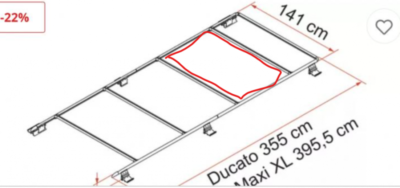

Ci sono due strisce trasversali libere, entrambe di 65 cm, ma dalla foto sembra che hai misurato male. Ci vanno due pannelli da 140 Watt di 171x50,5 Ma se tu avessi misurato male ci andrebbero due pannelli da 200 Watt di
153x67. Quindi 280 Watt (140+140), oppure 340 Watt (140+200) o addirittura 400 Watt (200+200) tutti su ilportaledelsole.it Misura con cura i due spazi trasversali.
Domani ricontrollo meglio, ma credo che trasversalmente non c'è uno spazio utile di 171...non credo neanche i 153 perché il tendalino è un po' sopra. Esteticamente che i pannelli vanno a filo sui laterali non sono così belli. Ma domani prendo di nuovo le misure.
Prenderò in considerazione da un paio di cm dopo la canalina (verso l'esterno) dove in genere si montano le guide "portapacchi ". Quanto spazio si dovrebbe lasciare dai vari oblò ?

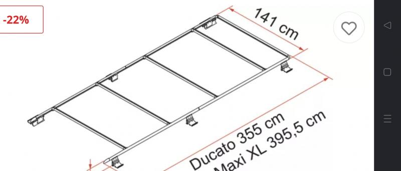

Nel frattempo ho trovato questo che potrebbe rendere l'idea di quanto c'è trasversalmente....Screenshot_2026-07-01-18-25-18-59_40deb401b9ffe8e1df2f1cc5ba480b12~2.jpgScreenshot_2026-07-01-18-25-56-14_40deb401b9ffe8e1df2f1cc5ba480b12.jpg

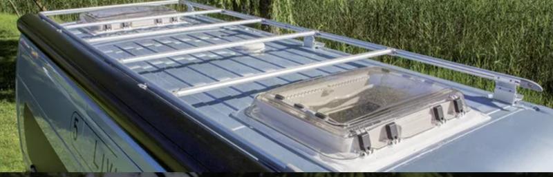

Ma quel "coso" piccolino è un aspiratore?
Può rimanere sotto, ti ci sta un pannello da 500 Watt sopra le barre.
Panello sul tetto con sopra le barre a ombreggiare direi proprio di no, c'è un'ombra che sega in due proprio lo spazio che volevi utilizzare...

se il tuo tetto è come quello in foto non metterei per nulla al mondo uno o più pannelli SOPRA a quel portapacchi; lo monterei trasversalmente a riempire uno degli spazi disponibili, poi che salti fuori un 240W o 200 va bene comunque.
Già a mio parere non sei "fortunatissimo" dal punto di vista disposizione/portapacchi e non mi castrerei, a meno di esserene assolutamente convinto, riempiendo tutti gli spazi disponibili.
Fai in modo di tenere il pannello qualche cm (ipotizzo 3 per lato) scostato dal perimetrale di alluminio.
Oppure... qualora il portapacchi fosse MOLTO SOLIDO e fossi fortunato da trovare un modello da riuscire a posizionare all'interno di uno dei rettangoli, magari fissandolo sul portapacchi stesso e sul lato corto del pannello...
Una roba così per intenderci, ma ripeto, sei in una condizione dove la potenza del pannello è una conseguenza di ciò che hai... senza voler fare vigliaccate antiestetiche...
bene comunque. Già a mio parere non sei fortunatissimo dal punto di vista disposizione/portapacchi e non mi castrerei, a meno di esserene assolutamente convinto, riempiendo tutti gli spazi disponibili. Fai in modo di tenere il pannello qualche cm (ipotizzo 3 per lato) scostato dal perimetrale di alluminio. Oppure... qualora il portapacchi fosse MOLTO SOLIDO e fossi fortunato da trovare un modello da riuscire a posizionare all'interno di uno dei rettangoli, magari fissandolo sul portapacchi stesso e sul lato corto del pannello... Una roba così per intenderci, ma ripeto, sei in una condizione dove la potenza del pannello è una conseguenza di ciò che hai... senza voler fare vigliaccate antiestetiche...
Forse ho sbagliato a postare le foto con quel portapacchi. Il mio tetto è quello della prima foto (prima ancora che montassi il 120), le altre sono prese in rete come esempio di spazio trasversale. Si evince che un 170 o un 154 non credo ci entrino. Non ho il portapacchi. Scusate per il malinteso.

Ma quel coso piccolino è un aspiratore? Può rimanere sotto, ti ci sta un pannello da 500 Watt sopra le barre. Panello sul tetto con sopra le barre a ombreggiare direi proprio di no, c'è un'ombra che sega in due proprio lo spazio che volevi utilizzare...
No Marco, quello non è il mio tetto, era solo un riferimento preso in rete per le misure utili trasversali per i pannelli da te citati. Il mio tetto è della prima foto sulla navesmiley
