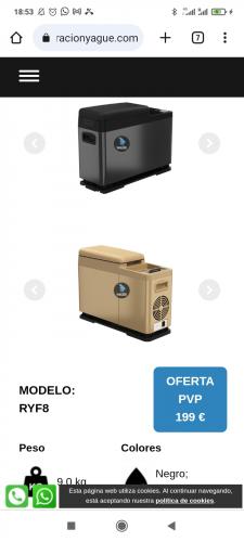

Mentre ho adocchiato un portatile da 6l a compressore a 199 euro..sempre cinese.
Sarebbe fantastico perché quei 15 GG l anno di caldo pazzesco lo userei esclusivamente per pesce e carne deperibile.
C'è anche simile della vevor.
Dubbio: quanto calore mi va a generare in cellula un compressore portatile che sfoga all interno sotto il tavolo della dimette? Proprio nei giorni di calore estremo?
Già il regolatore mppt che butta 25A e l Inverter che pompa tutto il giorno diventano una fonte di calore.
Sono preoccupato da un compressore frigorifero interno in funzione.

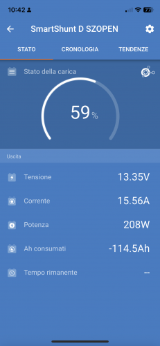

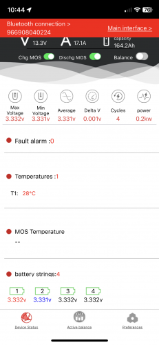

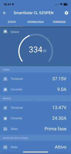

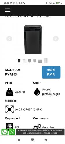

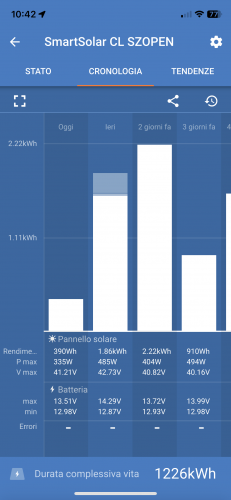

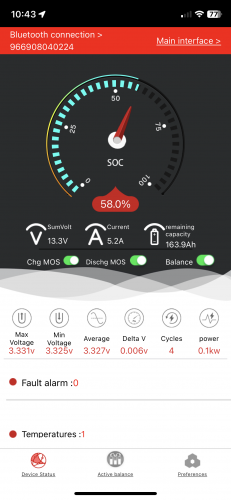

Armando rispondo a te e a tutti.
Io ti credo benissimo laugh
E.so che usi il frigo a compressore da decenni e attualmente senza una centrale fotovoltaica sul tetto e megawattora di batterie litiolaugh.

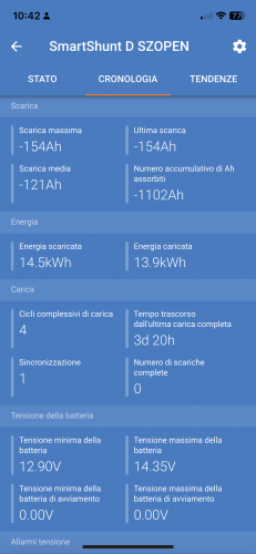

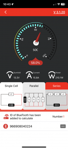

Questo mio amico appena preso il compressore si è disfatto delle AGM e messo ben 280ah di litio perché diceva che dopo 10 giorni sole o non sole vedeva le AGM soffrire e calare poco a poco ogni giorno in tensione.
Lnunica ragione potrebbe essere una fase di assorbimento mai completata in ricarica a causa di troppo comsumo notturno e dell' assorbibento raggiunto solo a pomeriggio inoltrato.

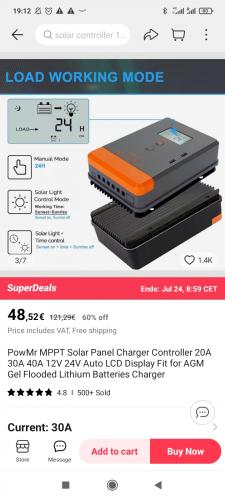

Inoltre di 300w di pannelli ne ha in uso solo 200 su mpot. E 100w  su un Pwm NDS che carica solo la BM e una AGM di riserva.
So solo che l assorbimento di questo 85L è 4.5A sia da scheda sia da amperometro.
Lui lo sta tenendo con -20 per congelatore e 1 grado in frigo.. perché ha messo dei termometri suoi e vuole avere la temperatura desiderata sui termometri suoi.
Potrebbe essere la ragione di un consumo eccessivo?

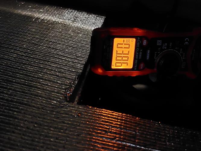

I dati di corrente comunque li ho sempre misurati, in genere con i terminali del tester sulla presa fusibile.
Con questo non mi riusciva e allora ho preso un amperometro a pinza, captando uno dei due cavi di alimentazione presso il gruppo refrigerante.

Ah ok. Questo cinese del mio amico ha 800 regolazioni.. addirittura funziona da 12 a 36v.
regoli temperatura congelatore e frigo, delta tra on e off. Delta tra temperatura visualizzata e quella reale. E mi pare anche velocità. Credo con resistenze o micro interruttori. Non ricordo cosa mi disse.
Pensa è un frigorista di Tenerife che si sta facendo d' oro.
Siccome qui o vai nei negozi camper e e spendi 1000 euro o ti attacchi...
E l e commerce con lneuropa non esiste per via del protezionismo doganale.

Ho installato questo bestione ,
https://www.refrigeracionyague....
250ah di AGM e pannellone gigante 460w.
Regolatore mppt da AliExpress a 50 euro che ha voluto comprare lui al posto dell' epever sad.
Secondo me è inferiore..però funziona correttamente.
Va beh comunque è contentissimo laugh
Dice che ha le batterie sempre cariche e è freddissimo laugh.
Bisogna vedere in inverno con 1 settimana di nuvoloso...ma sicuramente se la cava.

Buongiorno Francesco, come per l`utente della community, in effetti ho rilevato pressapoco anch`io gli stessi assorbimenti.
Credo innanzitutto che i compressori a 230V assorbano un buon 10/15% in piu` dei dati di targa dichiarati, per il mio ad esempio, i dati riportati dal costruttore sono molto simili al compressore Danfoss/Secop BD35F montato sul frigo di Armando o anche sui Waeco (ora Dometic) CRX80 e CRX110 tipici per la nautica.
Non so dirti, non avendolo ancora potuto testare, l`effettivo spunto di detti compressori a 12V, il mio Sikelan cinecopia del Danfoss/Secop lo monto a settembre.
I rilievi fatti a mezzo dello smarshunt, nel momento in cui parte il compressore e` solo un`attimo, con occhio fisso ed attento ho visto 70A ma poteva essere 78A ti ripeto che e` porprio un`attimo, parlo di decimi di secondi.
Per quanto riguarda le batterie, credo che per quelle a scarica lenta un frigo a compressore a 12V o a 230V sia altamente deleterio in quanto, questi picchi vengono richiesti almeno una trentina di volte al giorno.
Per quasi un mese  la mia "ultramassacrata" Agm Start&Stop ha retto poi ha cominciato a dare segni di cedimento cosi` come la seconda,  una classica 100Ah a scarica lenta che generalmente si e` occupata dei servizi a 12V in cellula al bisogno pero` mi e` capitato di doverci collegare l`inverter, cosa che avveniva a mezzo di uno staccabatterie / deviatore, come quello tu che hai sui negativi per intenderci.
Per la prima ovviamente, che cio` avvenisse era stato da me ampiamente preventivato, e` dalla primavera del 2019, 4 anni sempre attaccata all`inverter, h24 ma dalla seconda potevo aspettarmi qualcosa di piu`, forse.
Adesso avendole sostituite entrambe con un`unico pacco battteria composto da 4 celle Lifepo4 da 280Ah sono per il momento piu` tranquillo.
Ho montato un BMS da 100A il quale puo` fornire 150A per poco tempo ed un bilanciatore attivo a condensatori da 5A, sull`inverter ho impostato lo spegnimento per bassa tensione a 12,20V proprio ieri, ho cominciato a fare una fase di test, purtroppo pero`, ho potuto constatare che l`inverter non riesce a supportare lo spunto contemporaneo del frigo e del condizionatore, un portatile da 5000 Btu con un`assorbimento di circa 700W.
Il Victron da 800VA in questo caso, da` 650W massimi, ho spento per un paio d`ore il frigo dalle 14 alle 16 (il quale e` passato da 5 a 7 gradi) e lasciato acceso il condizionatore, costo della spesa 110Ah circa, la temperatura interna alla cellula si e` abbassata di 10/12 gradi.
Non e` mia intenzione tenere il condizionatore in camper, mio figlio e` in vacanza, ora i Spagna ma tra una decina di giorni torna e lo rivuole indietro.
Provo a postare qualche screenshoot con i dati da ieri direttamente col telefono, farlo dal tv non e` il caso, sono un casino di passaggi.

IMG_0056(1).pngm
il tempo è incerto, molto velato, non credo di ripristinare completamente la batteria, con l’utilizzo del solito quotidiano, credo comunque a conti fatti che fino a 4 giorni senza sole possiamo stare.
