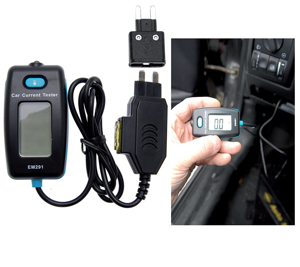

Ciao,  quelle poche volte che mi e' servita ho sempre usato voltmetri interrompendo il circuito per leggere la corrente. provvedero' ad oridinare la pinza. in effetti avrei potuto fare qualche misura in piu' ma non ho il camper vicino, vediamo quando lo prendo il prossimo weekend come ritrovo la BS. Ciao Marco
Esiste anche questo "mini Amperometro"
che si inserisce al posto dei fusibili
leggendo chiiaramente i coinsumi solo di
quella linea a lui collegata !
Lo ho sempre dietro ed usato anche per amici
che avevano problemi.
Si usa sui Mini sui Normali e con modifica sui Maxi
Descrizione
• è possibile la misura diretta al box dei fusibili di auto e autocarri
• per la misurazione rimuovere il fusibile e collegare la spina del tester
• protezione dei circuiti garantita da un fusibile nel tester
• per fusibili mini e standard e con modifica sui maxi
• per impianti a 12 V e 24 V
• corrente max: 20 Ampere
• peso: 110 g

Sono d'accordo  ,ma bisogna  sapere dove  pinzare (il che significa che conosci come è fatto l'impianto)  e saper interpretare il dato che leggi. per il costo ...1 decina e mezza di euro su aliexpress pinza ac/dc e devo dire bello preciso come l'altro fluke che ho.
Ma un link a questa pinzetta da 15 euro? Perché ho sempre paura di sbagliare per via della descrizione vaga e prendere quella adatta solo per corrente alternata

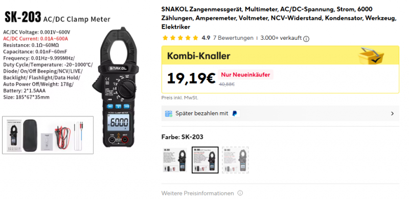

ecco
ora sta a 19 (deve esserci scritto AC/DC)...dimenticavo , ha anche una sonda temperatura che può tornare utile per controllare il frigo...e la lettura della capacità dei condensatori che non tutti hanno.
PDR
PDR
01/12/2003 6409
Inserito il 28/05/2026 alle: 11:54:00
In risposta al messaggio di SilverHaze del 28/05/2026 alle 11:23:41
ecco ora sta a 19 (deve esserci scritto AC/DC)...dimenticavo , ha anche una sonda temperatura che può tornare utile per controllare il frigo...e la lettura della capacità dei condensatori che non tutti hanno.
mi permetto di precisare che AC/DC deve essere sia sulla parte "tensione" che sulla parte "corrente"; questa
https://www.temu.com/it/-sk-201...
, della stessa famiglia, è AC/DC solo in tensione e non va bene per i ns scopi

mi permetto di precisare che AC/DC deve essere sia sulla parte tensione che sulla parte corrente; questa  , della stessa famiglia, è AC/DC solo in tensione e non va bene per i ns scopi
si esatto..nell'immagine che ho postato io AC/DC current in rosso.
quindi sk-203 buono , sk-201 no buono

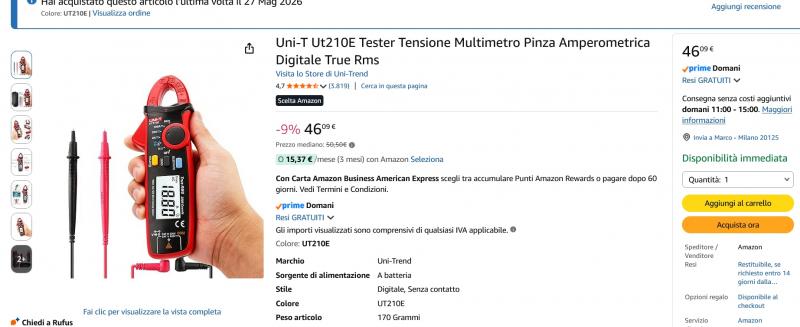

ho preso il modello indicato da Emme 48: UNIT-210E in quanto ha le migliori precisioni per piccole correnti in DC, avendo un range max di 2A.
Uni-T è un marchio storico presente sul mercato da tantissimi anni, la reputazione è ottima, la precisione di uno strumento deve essere elevata, ma deve anche durare nel tempo.

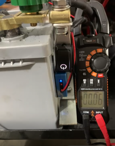

Ho verificato e non è il CSB3 ad assorbire 290mA. Deve essere altro che è collegato direttamente alla BS.

Pinza amperometrica, un cavo per volta e con un po' di pazienza si dovrebbe arrivare all' utenza "responsabile".

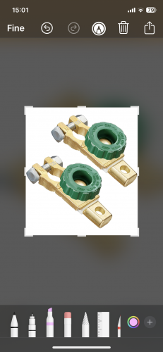

Nel dubbio o senza dubbi, ho preferito montare questo stacca batterie :
image(8308).pngAlmeno stacco tutto e così evito che oltre all’auto scarica propria della batteria,  non si verifichino altre perdite. E’ vero che le posso ricariche ma è anche vero che le ricariche non non sono infinite specie sulle batterie al piombo e tutte le loro derivate ….
