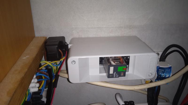

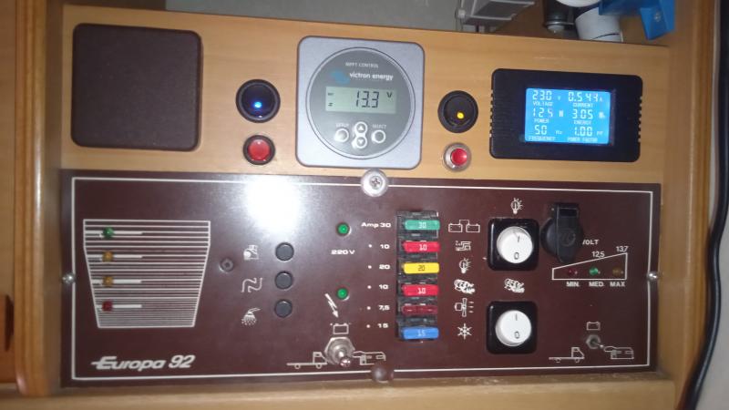

16933327212878334967813808669359.jpgHo installato un aggeggio cinesissimo di Amazon che fa da contatore amperometro per la AC.
Tramite sensore hall.
Lo ho messo sul relè di priorità tra inverter e rete così misura anche se mi dovessi allacciare alla colonnina.
La cosa interessante è che dice (presumibilmente) il Power factor.
Ho visto che con ventilatori e flessibile a vuoto mi dà 1 o 0.99..non so se è corretto,.sembra troppo alto.
Ma con PC e TV da 0.6/0.7.
La cosa importante è che si capisce che gli inverter che danno la potenza in watt non usano un metodo serio di descrizione.
Un inverter non può avere dei watt massimi. Può avere sono dei VA Massimi. Questi VA possono corrispondere o meno ai watt. Ma non saranno uguali ai watt sempre..solo con utilizzatori a Power factor 1.
Quindi è giusto come descrive la potenza victron. Cioè in Voltampere. Chi descrive in watt da un valore di massima che può essere vero o no.
E come pensavo ho visto che un inverter victron da 500VA non significa che ha 400 w. Ha 400w con certi utilizzatori. Ma con utilizzatori a Power factor 1 avrà 500w.
I VA dell' contatore sono gli Amper che misura moltiplicati per 230v. I watt li deduce lui invece.
A proposito chiedo agli esperti...
COME FA? Deve vedere lo sfasamento tra l onda della corrente e quella della tensione.. può farlo?
Ho notato che  a volte, con un Power factor molto basso,i Voltampere AC in uscita dall' inverter (confermati anche da pinza amperometrica), superano i Voltampere presi dalla batteria (watt su shunt..in corrente continua watt e Voltampere sono sempre uguali)...
Come è possibile? Risulterebbe un efficienza dell' inverter superiore a 100%laugh.
Qualcuno mi può chiarire il mistero? (Rubylove..stefino ... subalpino etc etcwink)

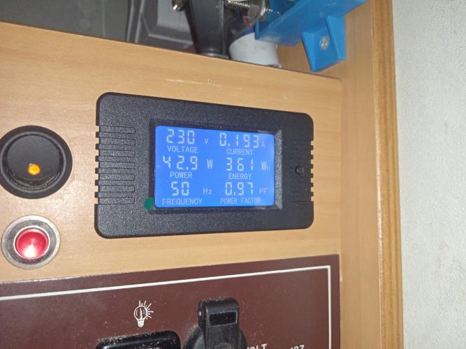

Ciao. Da 1 come è giusto che sia perché è una banale resistenza.
Con la TV e PC mi dà 0.6/0.7.
Il problema è che mi dà 0.99 o 1 con il flessibile (a vuoto solamente ho provato), con il ventilatore e con il raffrescatore evaporativo.
Io so che i motori non hanno Power factor 1
. cioè ho letto che hanno circa 0.8 perché hanno una certa componente induttiva.
Forse però mancando la resistenza all avanzamento del flessibile e anche sui ventilatori che muovono solo aria , la cosa non si nota? Boh...
Però torna perché con frigo, ventilatori e flessibile a vuoto insieme arriva a 500w di potenza, dice Power factor 0.99 e il victron da 500 Voltampere non va in protezione. Quindi può essere che effettivamente quei 500 Voltampere sono 500w circa e quindi Power factor 1.

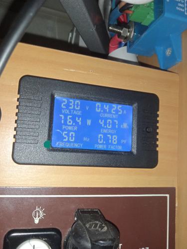

Inserito il 31/08/2023 alle: 21:11:07
In risposta al messaggio di naldorm del 31/08/2023 alle 07:03:59
Grazie, in effetti non avevo letto bene quanti scritto da Stefano sul Power factor 1 in casi di carichi puramente resistivi. Per l'errore m'è venuta paura a me a leggere, immagino a te. Ne deduco anche che alla fine la terra l'hai collegata, ma come immaginabile il rischio vero è il famoso momento del cogl..ne da cui nessuno è esente.
Cin il Dremel i valori tornano.
A 35mila giri minuto mi da 76.4w, Power factor di 0.8 e 97.75 VA( 0.425A x 230v).
Notare che dalle batterie sono 91w(e 91 VA perché CC). Ho spento tutta la 12v e il solare.
IMG_20230831_195723.jpgScreenshot_2023-08-31-19-59-00-424_com_victronenergy_victronconnect.jpg
Vedete che i VA in AC superano i VA in cc? Non può essere perché sarebbe un efficienza superiore a 100%. Ma ci deve essere un motivo.
Mentre se confiontiamo watt cc e watt AC risulta un efficienza di 84% ed è più che plausibile. Perché l efficienza massima è data di 90%. E solitamente si ottiene verso la parte alta di potenza dell' inverter..e questo è da 500va. E ne stava dando solo 91.

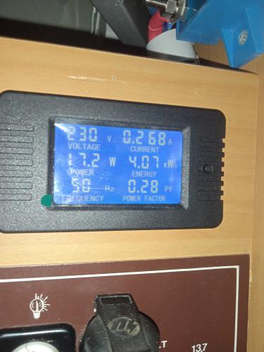

curioso che a 10mila giri al minuto invece il Power factor È pessimo. Solo 0.28.
Cioè 61 VA per soli 17.2w.
Le prove sono state fatte con Dremel a vuoto. Sotto sforzo il Power factor aumenta.
Strano che il flessibile, stesso tipo di motore del Dremel, ma senza regolazione di giri, a vuoto ha un Power factor migliore.
Evidentemente è l elettronica di controllo dei giri che rovina il Power factor.
