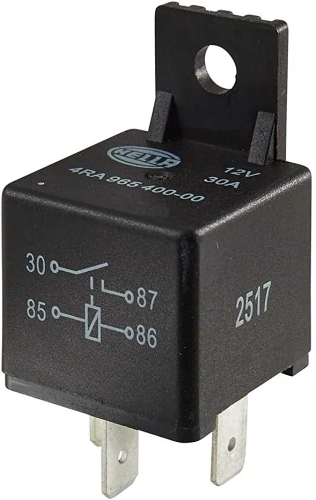

Alla fine ho tagliato la pista del relè parallelatore aiutato online da Renzo 07.
Ora con motore in moto, frigo e luci furgone accese alle due BS arrivano 14,5 VDC in assorbimento (13, 8 in mantenimento). Ho provato anche il circuito alimentato a 220 tutto ok. Il Victron puzza in funzionamento ma dovrebbe passare con il tempo. Peccato che non vi sia l indicazione della corrente che eroga. Con questo spero di aver terminato le modifiche al mezzo ( poche in verità è solo funzionali). Mi resta solo da sostituire le Al-ko che perdono pressione.

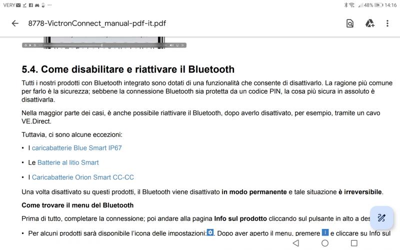

Altra caratteristica importante del prodotto oggetto della discussione da non sottovalutare e tenere sempre presente di NON DISATTIVARE MAI IL BLUETOOTH.
Nel caso venisse disattivato questa funzione sara` IRREVERSIBILE e non sara` piu` possibile accedere alle impostazioni, compresa la funzione di poter utilizzare l`Orion in sola alimentazione di uno o piu` dispositivi ad esempio.
In pratica, la mancanza della porta VE. Direct cui potrebbe rendersi necessaria per un`eventuale ripristino del bluethooth o quantomeno di poter accedere alle impostazioni ed ai vari settaggi dell`Orion tramite un pc o altro dispositivo, nonche` la mancanza di un semplice switch cui permetterebbe almeno di selezionare il tipo di batteria da ricaricare, rende di fatto questo costosissimo prodotto alla pari di un semplice rele` da 4 euro.

Altra caratteristica importante del prodotto oggetto della discussione da non sottovalutare e tenere sempre presente di NON DISATTIVARE MAI IL BLUETOOTH. Nel caso venisse disattivato questa funzione sara` IRREVERSIBILE e
non sara` piu` possibile accedere alle impostazioni, compresa la funzione di poter utilizzare l`Orion in sola alimentazione di uno o piu` dispositivi ad esempio. In pratica, la mancanza della porta VE. Direct cui potrebbe rendersi necessaria per un`eventuale ripristino del bluethooth o quantomeno di poter accedere alle impostazioni ed ai vari settaggi dell`Orion tramite un pc o altro dispositivo, nonche` la mancanza di un semplice switch cui permetterebbe almeno di selezionare il tipo di batteria da ricaricare, rende di fatto questo costosissimo prodotto alla pari di un semplice rele` da 4 euro. Ciro.
salvo sviste  non mi sembra che il bluetooth integrato sia disattivabile .
Forse la porta VDE e' all' interno dell unità. (non accessibile senza aprirlo )
Effettivamente mi avrebbe fatto piacere leggere almeno il valore di Ampere erogati.

Inserito il 12/06/2023 alle: 14:20:30
Tratto dal manuale VictronConnect, pagina 14:
