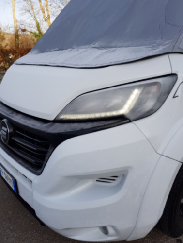

aiuta moltissimo. Sia per la condensa che per il mantenimento della temperatura. La cabina è il punto debole del furgone. L'altro, il portellone laterale si risolve facilmente con un salcicciotto in basso.
Prima di andare a capo nord lo scorso gennaio ho messo anche striscie adesive di materiale isolante intorno ai portelloni posteriori.
Soggiornato ai meno 30 senza problemi.
In definitiva la coperta termica esterna vale l'investimento

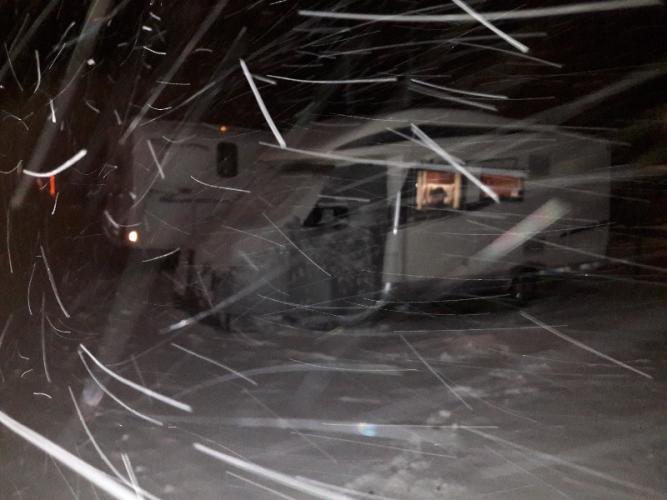

Noi da Natale a capodanno andiamo abitualmente in posti gelidi, qui ad esempio eravamo a Turkheim (in Alsazia) lo scorso capodanno, in quel periodo era normale trovare 3/4° di giorno e -8/-10 di notte

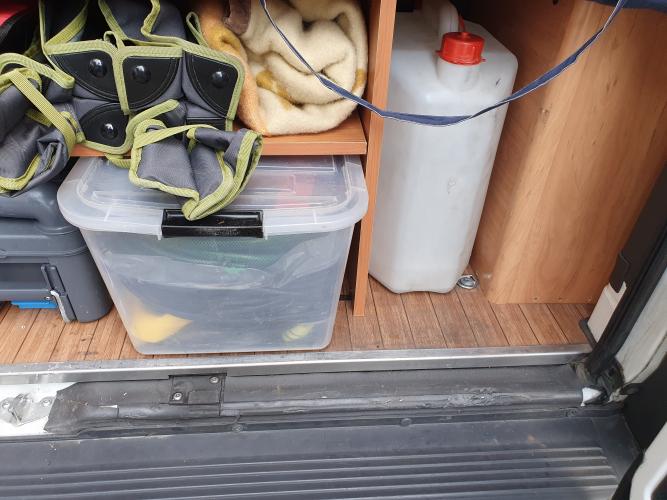

Ho comorato da Leroy Merlin un rotolo di materiale isolante adesivo e l'ho messo sui battenti dei portelloni posteriori. Doppia funzione: eliminare gli spifferi. Isolare le parti in metallo che conducono il freddo.
La prova " capo nord invernale" dice che funziona alla grande
