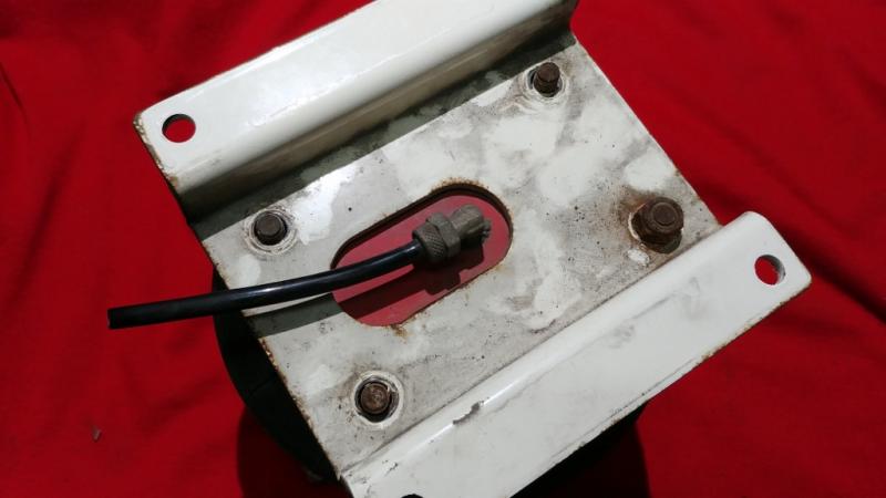

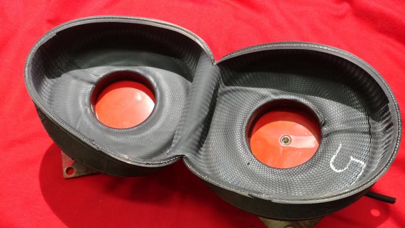

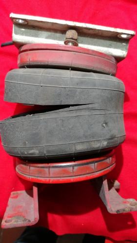

Mi sembra di ricordare che non vi sia chiarezza su cosa è "contenuto" all'interno dei soffietti utilizzati per le sospensioni in oggetto.
Ora non dite che sapete tutti che c'è dell'aria, perchè questo è l'unico dato certo che tutti ben conosciamo laugh
Mi riferisco principalmente al fatto, che per montare queste sospensioni ad aria sul Ducato è necessario smontare e quindi eliminare il tampone di fine corsa installato da FIAT.
Sempre se non ricordo male, alcuni sostengono vi sia una sorta di "tampone" interno che va a sostituire l'originale, cosa di cui fino ad oggi non si è mai avuta la certezza. In realtà NON c'è.
A seguito, vi metto alcune foto di una ALKO sezionata che mi è capitata per le mani non più funzionante e che quindi ho tagliato letteralmente a metà per farvi vedere il contenuto.
Aggiungo alcune informazioni di contorno.
Queste sospensioni sono state installate parecchi anni fa e durante la sua sostituzione a causa di una perdita sono stati riscontrati i seguenti problemi:
- sul lato dx del mezzo, i dadi M8 utilizzati per il fissaggio della piastra superiore al gruppo soffietto, erano talmente bloccati da essersi spezzati durante le operazioni di allentamento.
- ho tentato di togliere il "coperchio" superiore della sospensione, come si dovrebbe fare in caso di sostituzione del solo soffietto, ma uno dei 4 dadi superiori è talmente bloccato da aver fatto "girare" il prigioniero e quindi, rendere di fatto, quasi impossibile la rimozione dello stesso con metodi consoni allo smontaggio standard.
Consiglio infine, MAI E POI MAI utilizzare il mezzo con le ALKO sgonfie o sotto gli 1,5 bar previsti da ALKO stessa, questo comprometterebbe certamente il soffietto in se, ma anche la stabilità del mezzo.
Qualora doveste sostituire uno dei due soffietti, valutate bene cosa conviene fare, perchè a mio avviso, se le sospensioni hanno qualche anno, è meglio cambiare il KIT completo e buona notte, dato il costo dei singoli soffietti.
Cordialmente

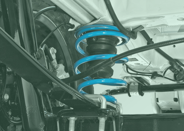

Ma non sarebbe piu semplice, duraturo e sicuro montare una molla supplementare come per esempio queste?
https://www.vbairsuspension.it/...
visto che un camper piu o meno ha sempre lo stesso peso con modestissime variazioni, forse la molla supplementare potrebbe essere la piu indicata, non si elimina il tampone, e non ha problemi di marcirsi o bucarsi nel tempo.

Mi stavo chiedendo una cosa. Ma non sarebbe piu semplice, duraturo e sicuro montare una molla supplementare come per esempio queste? visto che un camper piu o meno ha sempre lo stesso peso con modestissime variazioni,
forse la molla supplementare potrebbe essere la piu indicata, non si elimina il tampone, e non ha problemi di marcirsi o bucarsi nel tempo. Altra domanda, ho letto su altri topic che dovendo mettere i soffietti funzionano meglio e meno rigidi quelli a doppia balza. Corrisponde a verità?
non e' affatto vero che un camper, specialmente sull'asse posteriore, abbia variazioni di peso modestissime.
specialmente con il garage carico, si puo' arrivare comodamente a 4/500 kg, con tutti gli scompensi di assetto che ne conseguono
questa alternativa è stata valutata, ma non mi ha convinto. Poi è vero che non ho approfondito più di tanto l'argomento, ma ho alcuni dubbi sui risultati finali, risultati che sono "fissi" e dati dal tipo di molla montata, la quale rischierà di essere sempre troppo tenera o eccessivamente dura.
Con le Alko o oggetti analoghi si ottiene più versatilità, arrivando fino a ciò che si desidera.

Io sul mio x244 avevo le alko, una perdeva, l'ho smontata per capire se si poteva riparare visto che so che a volta causa ruggine perdono dai gusci.
Sono rimasto mooolto deluso quando tentando di aprirle non sono riuscito perche i bulloni erano arrugginiti e dalla parte opposta sono presenti dei prigionieri annegati nella plastica che giravano... si plastica: i gusci sono in plastica...
Ho comprato quelle a doppia balza di una famosa azienda del sud italia e oltre a costare la metà sono TUTTE di metallo, alluminio lavorato a cnc e ferro zincato!
Manometri e tubi ho tenuto quelli della alko.
