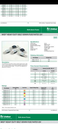

Buongiorno, da tempo ho notato che i fusibili cc MIDI o ANL MEGA, non saltano quasi, a corrente nominale. E anche molto oltre.
Mi sono accorto in varie prove sul sistema di avviamento di emergenza da BS.
Sul circuito infatti ho fusibii midi da 200A(che cambierò con dei Mega da 250A) e anche escludendo totalmente la Bm, con un breve spunto di 380A misurati non saltano.
Un amico mi ha fatto vedere un video di uno che notava la stessa cosa dicendo che sono tutti starati, fasulli e pericolosi.
E invece...solita disinformazione dell'era Internet -social dove tutta la cultura ormai è all insegna della superficialità.
Ho voluto indagare nella mia ignoranza..e come sempre, se si vuole approfondire serve la letteratura e non i video YouTube.
Ho scaricato un malloppone di manuale tecnico di quasi tutti i tipi di fusibili automotive esistenti.
E di una azienda di qualità decente.
Resistenze, poteri di rottura arco, curve, cadute di tensione etc etc.
Ebbene è scritto chiaramente per tutti questi fusibili che usiamo sui camper, che NON saltano assolutamente in modo rapido prima del 200/300% della corrente nominale.
Sono fusibili da cortocircuito!
Non proteggono da leggeri socraccarichi.
E per importanti socraccarichi impiegano comunque svariati minuti.
Per esempio un classico MIDI da 100A, a 100A salta in 360mila secondi.
A 150A tra 90 e 3.600 secondi.
A 200A tra 3 e 100 secondi.
Solo a 500A salta entro il secondo.
Lascio il documento completo che ritengo utilissimo a chi si cimenta nel fai-da-te elettrico sul proprio o altrui camper.
