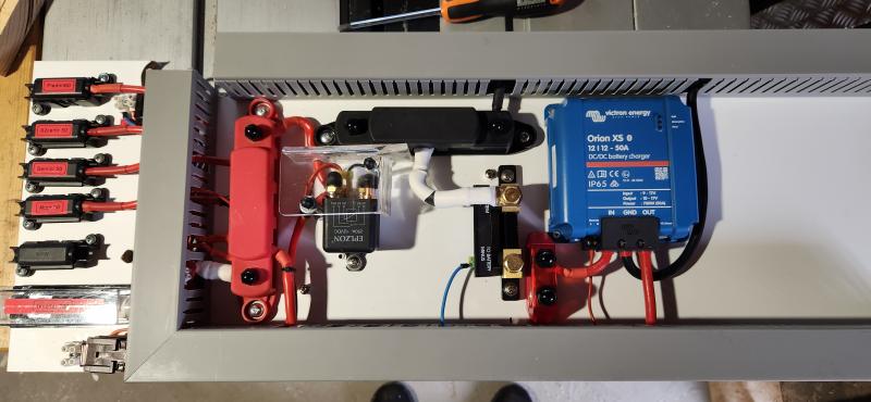

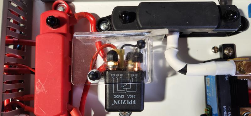

Ho montato un pannello all'esterno per poi fissarlo nel vano batterie in modo da essere più comodo.
Gli unici positivi che rimanevano all'aperto erano quelli del relais così ho deciso di coprirli bene:

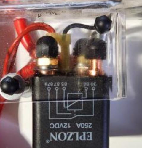

Dettaglio relais:

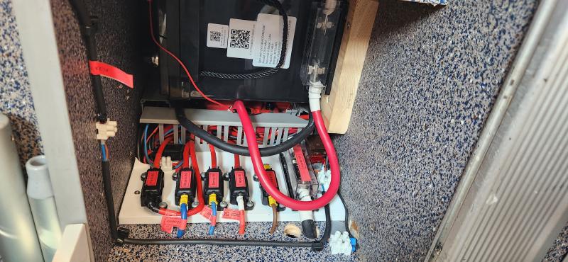

A quel punto ho bloccato bene la batteria facendo attenzione a lasciar comodi i fusibili:
ora, se tolgo la batteria per far verifiche la moglie mi pela, mi tocca attendere di arrivare a casa

Più o meno. Ho montato un pannello all'esterno per poi fissarlo nel vano batterie in modo da essere più comodo. Gli unici positivi che rimanevano all'aperto erano quelli del relais così ho deciso di coprirli bene:  Dettaglio
relais: A quel punto ho bloccato bene la batteria facendo attenzione a lasciar comodi i fusibili: (foto ruotata) ora, se tolgo la batteria per far verifiche la moglie mi pela, mi tocca attendere di arrivare a casa
Non devi toccare la batteria, devi soltanto scollegare questo filino nero, e' così difficile?

Non devi toccare la batteria, devi soltanto scollegare questo filino nero, e' così difficile? Ciro.
Si, facilmente dalle foto non si capisce, tutto il pannello che si vede cosí bene nella prima foto è completamente coperto dalla batteria bloccata con l'assetta di legno avvitata allo chassis. Nella terza foto, infatti, si vedono solo i fusibili.
Ho immaginato di dover intervenire comodo sui fusibili non sul relais

Si, facilmente dalle foto non si capisce, tutto il pannello che si vede cosí bene nella prima foto è completamente coperto dalla batteria bloccata con l'assetta di legno avvitata allo chassis. Nella terza foto, infatti, si vedono solo i fusibili. Ho immaginato di dover intervenire comodo sui fusibili non sul relais
Non ho capito, l'Orion, lo shunt, il relè e quant'altro sono racchiusi in quel tugurio dietro la batteria rendendoli così inaccessibili?
Il termine "comodo" non si addice ad un camper, devi:
  • prevedere di poter accedere ad ogni singola connessione,
  • aver la possibilità di semplici controlli anche visivi
  • avere la possibilità di testare ogni singolo componente
  • lasciare spazio disponibile alla ventilazione per il raffreddamento degli apparati per il loro buon e corretto funzionamento.
Non te la prendere e non fraintendermi ma, credo che viaggiare col gas aperto forse poteva essere il problema minore.

Non ho capito, l'Orion, lo shunt, il relè e quant'altro sono racchiusi in quel tugurio dietro la batteria rendendoli così inaccessibili? Il termine comodo non si addice ad un camper, devi: prevedere di poter accedere ad
ogni singola connessione, aver la possibilità di semplici controlli anche visivi avere la possibilità di testare ogni singolo componente lasciare spazio disponibile alla ventilazione per il raffreddamento degli apparati per il loro buon e corretto funzionamento.Non te la prendere e non fraintendermi ma, credo che viaggiare col gas aperto forse poteva essere il problema minore. Ciro.
Non me la prendo di sicuro. Le opinioni altrui mi interessano sempre, anche quando non sono d'accordo, portano spunti di riflessione spesso interessanti.
Quel "tugurio" dietro la batteria non mi consente di infilarci le mani senza sfilare la batteria ma fa passare un bel po' d'aria. Come mi sembra di aver già detto, con temperature esterne oltre i 36° direi che non ha mai sorpassato i 32 °C.
Son partito pensando che un fusibile ogni tanto, magari lo dovrò cambiare (mai fatto in 18 anni di camper) ma tutto il resto richiede giusto una verifica alla stretta dei bulloni una volta l'anno.
Ammenicoli vari appesi alla parete del garage sarebbero stati di sicuro più facilmente raggiungibili ma poi, secondo me, il rischio di dargli una botta con sedie, tavolo, scooter ecc. li avrebbe resi più pericolosi

In che modo viene eccitata la bobina del relè da 250A? Intendo il positivo dove l'hai preso?

Il D+ per relais ed anche per il DCDC l'ho "rubato" da un  cavo giallo che esce dalla centralina. Non ricordo la sigla ma, dedotto da manuale e misurato col tester fa ciò che mi attendevo: alza a 12v abbondanti a motore acceso.
Sto seriamente pensando, previo un paio di misure, di tagliare la resistenza da 0 ohm che ho visto sulla centralina e togliere quella genialata di relais che pare la causa dei miei mali. Ero convinto di semplificarmi la vita invece qui è diventato tutto difficile

Il relè può essere una valida alternativa qualora su quella benedetta resistenza sì è impossibilitati ad intervenire per svariati motivi.
Nel tuo caso però date le fattezze di quella centralina (se ne discuteva su altri forum diversi anni fa poiché installata su diversi Carthago, si era giunti ad un punto che) per risolvere tale problema bisogna ricorrere a ben due relè, per il primo hai già correttamente provveduto mentre per il secondo ti ho spiegato come fare in una mia risposta alcuni pst addietro ma che comunque preferisco replicare.
La tua centralina per poter funzionare a dovere ha bisogno che siano fisicamente collegate ad essa sia la batteria motore sia quella dei servizi ai rispettivi morsetti B1 e B2 dove, B1 si occupa di tutte le varie attivazioni e commutazioni mentre B2 assume il compito di fornire la corrente o potenza richiesta, puoi a questo punto ovviare ponticellando a mezzo di un secondo relè i morsetti/contatti B1 e B2, sul relè vanno utilizzati i contatti di potenza 30 ed 87, naturalmente un negativo ed un D+ per l’attivazione della bobina.
Allo stato attuale se hai bisogno di ricaricare la batteria ed al contempo avere la centralina operativa devi tenere spento l’Orion ed impostare una corrente di carica massima di 40A nel BMS.
S e a batteria non è molto scarica o almeno, che versi con SoC effettivo superiore al 30% non avrai da temere poiché la sua tensione è ancora abbastanza alta e non richiederà grosse correnti, una seconda via potrebbe essere con batteria già abbastanza carica agire sempre nelle impostazioni del BMS ma, disattivando completamente la carica fino a che sarai a casa, a tal proposito e vedendo la foto postata non mi sembra un BMS JK quello adottato dalla Wattcycle ma, magari mi sbaglio però…….
Riduci il cavetto che dallo shunt va alla BM per la sua misurazione, hai un punto comodo ed abbastanza preciso vicino allo shunt stesso, altrimenti: mi spieghi a cosa ti è servito portare un cavo da 50mmq fino al gavone?
