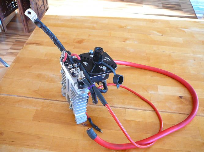

Io ho usato l'80A 45V, li devi raffreddare adeguatamente, Victron li produce gia inscatolati, io li montai 12 anni fa su una fuoristrada (che ancora ho) ma  ai tempi gia fatti costavano tanto, ti suggerisco di prenderli gia fatti e magari i MOSFET che hanno caduta quasi a zero
salvo che tu non ci debba fare altro a quel punto per la ricarica meglio un convertitore tipo Orion
Se possibiule, evita di montarli in un posto troppo caldo perchè in estate quandole temperature si alzano, la giunzione raggiunge temperature alte e tende ad aumentare la resistenza quindi la caduta di tensione diventa troppa, io lo avevo montato nel vano motore e mi faceva da termometro.. al mattino 14,3 al pomeriggio dopo una giornata estiva calda scendeva anche a 13,8, gli alternatori hanno l'ingresso +S (sense) per compensare la caduta di tensione sul cavo ma evidentemente compensa fino ad un certo punto.
gia fatti e magari i MOSFET che hanno caduta quasi a zero salvo che tu non ci debba fare altro a quel punto per la ricarica meglio un convertitore tipo Orion Se possibiule, evita di montarli in un posto troppo caldo perchè in estate quandole temperature si alzano, la giunzione raggiunge temperature alte e tende ad aumentare la resistenza quindi la caduta di tensione diventa troppa, io lo avevo montato nel vano motore e mi faceva da termometro.. al mattino 14,3 al pomeriggio dopo una giornata estiva calda scendeva anche a 13,8, gli alternatori hanno l'ingresso +S (sense) per compensare la caduta di tensione sul cavo ma evidentemente compensa fino ad un certo punto.

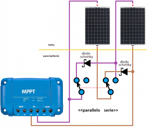

Salve, qualcuno mi puo' aiutare a capire 2 cose di questo schema che penso usare per ampliare il fotovoltaico sul mio camper? La prima : il diodo di non ritorno  e' indifferente metterlo se correttamente polarizzato sul negativo o sul positivo ( a monte o a valle) di ogni pannello in parallelo? La seconda: in serie i 2 pannelli restano senza diodo di non ritorno e in alcuni post consigliano di metterne uno in testa alla serie, inoltre in caso di ombra parziale o totale di un pannello così lavorerebbero solo i 2 diodi bypass che generalmente sono all'interno dei pannelli stessi, non sarebbe meglio metterne uno bypass in parallelo a ogni pannello?
spero possiate a farmi capire questi miei dubbi

Solo per darti un'idea di cosa possono fare i diodi STPS 24045TV  sulla mia land cruiser con la quale ci vado in Mauritania, Algeria, Marocco, tunisia, Iran, turchia ecc.. ecc.. tutti posti dove fa caldo..  tra i 40e i  55 gradi centigradi
Io ci carico le batterie e in questo caso una piccola caduta di tensione in più può avere qualche importanza ma i diodi di blocco per i pannelli se pure sottraessero 0,4v invece che 0,3 il tutto deve ancora entrare nel regolatore e in uscita non cambierebbe proprio nulla
55 gradi centigradi Io ci carico le batterie e in questo caso una piccola caduta di tensione in più può avere qualche importanza ma i diodi di blocco per i pannelli se pure sottraessero 0,4v invece che 0,3 il tutto deve ancora entrare nel regolatore e in uscita non cambierebbe proprio nulla
negativo o sul positivo ( a monte o a valle) di ogni pannello in parallelo? La seconda: in serie i 2 pannelli restano senza diodo di non ritorno e in alcuni post consigliano di metterne uno in testa alla serie, inoltre in caso di ombra parziale o totale di un pannello così lavorerebbero solo i 2 diodi bypass che generalmente sono all'interno dei pannelli stessi, non sarebbe meglio metterne uno bypass in parallelo a ogni pannello? spero possiate a farmi capire questi miei dubbi diego
Il diodo di non ritorno è di solito integrato nel regolatore, se non lo prevede è meglio metterlo.
I diodi dello schema servono a disaccoppiare due pannelli in parallelo, il non ritorno è un'altra cosa.
Una regola dell'elettronica recita che è indifferente l'ordine di due componenti in serie, quando ho disegnato quello schema non ho certo pensato a come realizzarlo con i diodi sul positivo, visto che elettricamente non cambia nulla, ma che invece richiederebbe un triplo deviatore.

Il diodo di non ritorno è di solito integrato nel regolatore, se non lo prevede è meglio metterlo. I diodi dello schema servono a disaccoppiare due pannelli in parallelo, il non ritorno è un'altra cosa. Una regola dell'elettronica
recita che è indifferente l'ordine di due componenti in serie, quando ho disegnato quello schema non ho certo pensato a come realizzarlo con i diodi sul positivo, visto che elettricamente non cambia nulla, ma che invece richiederebbe un triplo deviatore. Marco
grazie lo ho pensato anche io ma non essendo ferrato come voi pensavo ci fosse qualche motivo del quale non ero a conoscenza. alla fine per ogni applicazione serve esperienza ( esempio i fusibili a 10 cm dalla batteria io lo do come dettato dall'esperienza perche' se li metto a 1 mt se il cavo e' di 2mt per me non cambiava nulla) . mentre per il diodo bypass in caso sia in serie e 1 pannello in ombra?
