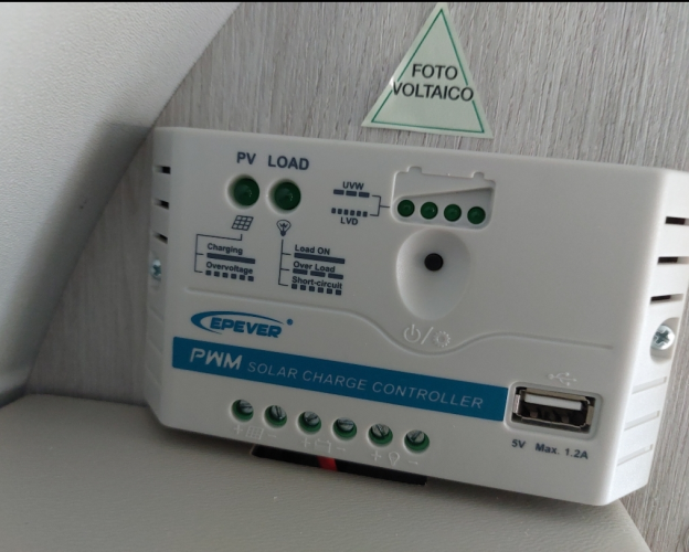

Così per curiosità.
Un mio amico ha acquistato un furgonato gruppo Trigano, pare fatto bene, ben accessoriato, Webasto ecc. .. insomma un bel mezzo che, pur non essendo una mia scelta come tipologia,  per certi aspetti non dispiacerebbe anche a me. Costo 59898 euroni, meno qualcosetta di sconto.
Concordato "pannello solare" ... io ho parlato con l'amico a contratto già fatto, spiegato il perché e percome degli mppt, della potenza FV che non è mai troppa, ecc. Mi diceva che il conce, presso MI, era uno esperto e che una volta in concessionaria erano cmq possibili variazioni. Sono andato a vederlo .. bello, tutto OK, ma ha su un 120 W con regolatore Epever PWM (che dando un'occhiata su Amzn costa pure di più del Tracker 1210AN).
Il conce gli ha spiegato che il costruttore monta quello e che così va benissimo.
Non ho insistito più di tanto .. dopotutto è suo.

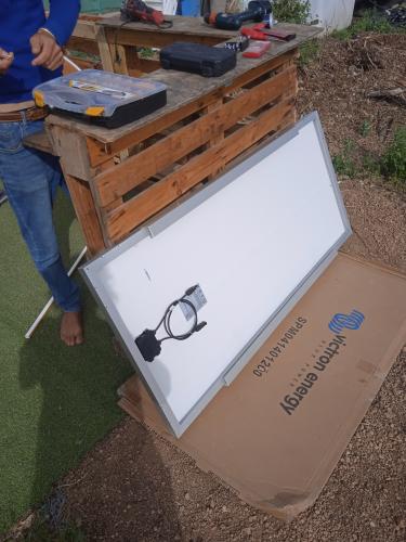

Minimo 18v ..ma io ultimamente ne ho monatti alcuni a 39 mezze celle che fanno 26v di voc e 22 v di MPP.
210w prezzo 139 euro ,anzi 120 con lo sconto del mio amico che ha il negozio.
Già con un pannello così un Pwm sarebbe da escludere a priori.
(Victron energy é solo la scatola ma non c entra laugh)
Tralaltro ho avvisato l importatore che stava attaccando etichette sbagliate su questi pannelli. Sono cinesi ma mettono le etichette personalizzate di un negozio di materiale solare locale che importa direttamente dalla fabbrica .
C era scritto 36 celle, MPP 18v, voc 22v.

Ti hanno risposto ed in modo anche chiaro. Il regolatore accetta al massimo 20A in entrata dai pannelli ed esce con al massimo 20A dalle batterie. Ai terminali LOAD la corrente proviene dalle batterie. Tu ora hai un regolatore
da 30A, prova a staccare le batterie dalla cellula, mettile in serie collegate al solo regolatore e vedrai la potenza reale capace di erogare il tuo pannellone. Ciro.
Si lo so..il mio da 30 fa massimo 400/440w in base alla tensione batteria. Ovviamente con batterie un serie fa 800/880w.
E ho capito cosa ha detto epever...ma allora la foto del tipo non torna con 460w di potenza generata!!
06/09/2019 6998
Inserito il 06/05/2023 alle: 13:31:02
In risposta al messaggio di Hunter85 del 06/05/2023 alle 12:17:28
Si lo so..il mio da 30 fa massimo 400/440w in base alla tensione batteria. Ovviamente con batterie un serie fa 800/880w. E ho capito cosa ha detto epever...ma allora la foto del tipo non torna con 460w di potenza generata!!
La cosa più plausibile è che il tipo nella foto ha nascosto la batteria ed il suo Voltaggio di sistema vale a dire a 24V, sovrapponendovi la schermata della mappa.
Ciro.
15/06/2018 11024
Inserito il 06/05/2023 alle: 19:05:57
In risposta al messaggio di Szopen del 06/05/2023 alle 13:31:02
La cosa più plausibile è che il tipo nella foto ha nascosto la batteria ed il suo Voltaggio di sistema vale a dire a 24V, sovrapponendovi la schermata della mappa. Ciro.
Quello che ho pensato io subito. Però l'amico che mi ha girato la foto mi ha detto che diceva di batterie a 12v.
Va beh..non ne verremo mai a capo mi sa frown
