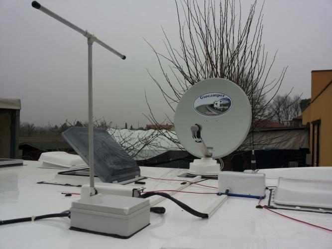

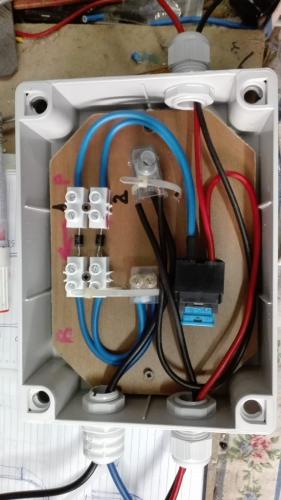

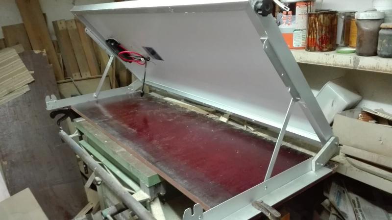

Buongiorno time69 ,anche io sto installando il secondo pannello ma sono entrambi da 100watt in parallelo.Cavo da 4 mm dal pannello al parallelo poi 6mm fino al regolatore e 6mm da regolatore a batteria fusibili da 15A sui pannelli diodo scotta 12A 100 volt , poi fusibile maxi da 20A ra regolatore e batteria ecco la scatola sul tetto e il secondo pannello che sto montando ciao Franco IMG-20181007-WA0001.jpgIMG-20181007-WA0000.jpg

Inserito il 07/10/2018 alle: 14:02:45
In risposta al messaggio di doralal108 del 07/10/2018 alle 13:23:32
lo scorso inverno in montagna avevo un camper vicino con pannelli orientabili in quella maniera ,per posizionarsi verso il sole e  alzare i pannelli per poi  mettere in bolla il camper sui cunei ha avuto il bel suo da fare,per poi una volta finito il sole era già girato laugh

Inserito il 07/10/2018 alle: 15:02:03
Ottimo farò una cosa del genere.

bello il sistema di inclinazione complimenti yessmiley

Vorrei tanto costruirlo anche io!! Ho solo paura di dimenticarlo aperto partendo e con il pannello da 18 kg non sarebbe il massimo...

Inserito il 08/10/2018 alle: 13:30:38
In risposta al messaggio di Hunter85 del 08/10/2018 alle 12:30:34
Ciao hunter in foto non si vede ma ho montsto un micro sotto chiave che aziona un cicalino,tra l'avrei anche costruito un sistema
di rotazione elettrica ma credo che non lo montero in quanto il mio tetto è già troppo elettrificato  (sollevamento antenna di alvaro
apertura e chiusura antenna cb e parabola)se hai bisogno di qualche foto volentieri ciao Franco 20181008_123113.jpgIMG-20171215-WA0002(3).jpg
