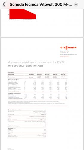

Il fotovoltaico che sto acquistando è un 435w
( per il momento me lo faccio abbastare tra spazio e peso  )
ora il mio dubbio è il regolatore
il mitico e osannato victron 100-30 dice che accetta massimo pannello da  440w ,io ci metto 435 W ( non è il massimo ma poco ci manca che succede??? Lavora male questo regolatore ? Oppure lo regge bene e in sicurezza  questo pannello  ??
Altrimenti devo salire di gradino cioè il 100-50 ?  O altro mppt da 50A  per star sicuri ?
