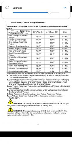

Io ho il 3210AN e va bene anche per le batterie al litio. Essendo completamente programmabile puoi settare tutti i valori secondo quanto richiesto dalla batteria che usi.

Come ha detto sergione66 questo
https://www.epsolarpv.com/produ...
Questo
Questo
Questo
E probabilmente altri.
Questi Regolatori essendo abbastanza economici sono costruiti con la stessa elettronica su vari modelli, cambiando solo la scocca e i display, evidentemente per contenere i costi.
In effetti la. Compatibilità per le litio sta nella possibilità di programmare le tensioni e nella protezione per bassa temperatura.
L ultimo modello (non so se si trova in Italia ancora), é nuovo, ha la possibilità di caricare sia la bs che la bm indipendentemente, e la possibilità di collegare il frigo affinché se i pannelli hanno abbastanza energia, possa funzionare autonomamente a 12v invece che ha gas. Con 210 watt credo sia difficile usare questa funzione.
Finalmente hanno messo nel manuale anche i settaggi "di massima" per le batterie lifepo4 o
LiNiCoMn. Meglio comunque settare i parametri secondo ciò che dice il produttore della batteria al litio.
Detto questo, il victronenergy resta secondo me un po' meglio forse. Ma costa molto di più...
