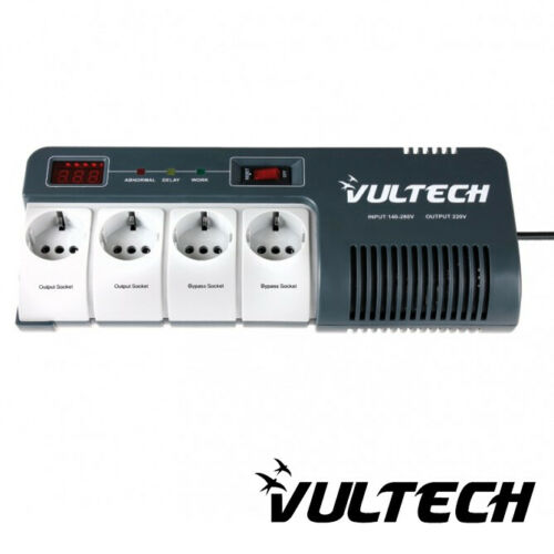

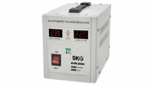

24/01/2008 10491
Inserito il 17/02/2020 alle: 10:21:26
In risposta al messaggio di trilli64 del 15/02/2020 alle 19:30:16
Buonasera! Come spesso negli ultimi anni la settimana di capodanno l'abbiamo passata in montagna, stesso posto stesso campeggio. Unica differenza il camper che veniva usato per la seconda volta. Siccome siamo arrivati molto
tardi ci siamo sistemati per la notte in libera e abbiamo acceso il webasto senza problemi. La mattina dopo siamo entrati in campeggio (sempre col webasto acceso) e ci siamo allacciati alla 220. Poco dopo è andato in blocco il webasto (mandava aria fredda) quindi siamo andati avanti con la combi ma anche il frigo ha iniziato a dare problemi nel senso che mettendo sulla funzione automatica pescava il gas e se manualmente spostavo su 220 andava in allarme. L'abbiamo  comunque sempre tenuto su automatico e abbiamo notato che a volte andava a pescare la 220 soprattutto nelle ore notturne e andava per qualche ora. Il concessionario ci aspetta per un controllo visto che il mezzo è in garanzia ma ci ha detto che è già successo che la colonnina del campeggio fosse poco potente per far funzionare tutte le utenze. Oggi siamo andati in  rimessaggio armati di generatore e il frigo funziona perfettamente. E funziona anche il webasto (che da quanto ci è stato detto è quello per l'alta quota) provato comunque anche al ritorno dalla montagna. Ora premetto che sono completamente ignorante in materia e non me ne vogliate se dico una stupidaggine ma...se la colonnina fosse effettivamente poco potente è possibile che anche il webasto non ricevesse la giusta spinta per funzionare correttamente? Secondo mio marito non c'entra nulla ma a me il dubbio è venuto. Potrebbe essere la causa? Beatrice
Si potrebbe , compatibilmente con spazio e peso
Montare uno STABILIZZATORE di tensione
con ingresso 140-260Volt  uscita sempre 220Volt
che eroga comunque e sempre la tensione desiderata.
Da almeno 2000 o 3000Va
Preserverebbe anche da sbalzi dovuti al generatore
e costo circa 70 euro
https://www.ebay.it/itm/STABILI...
Oppre questo da soli 1000Va ma a metà prezzo e peso
https://www.ebay.it/itm/Stabili...
