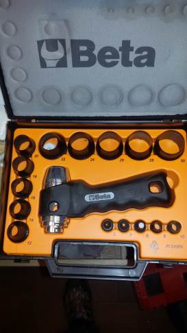

almeno leggo bene . Sembra in materiale apposito, ho una fustellatrice BETA apposita che puo'  fare guarnizioni concentriche in una sola battuta, poi mi informo se nella mia super ferramenta-utensileria hanno un materiale idoneo allo scopo e dopo ti diro', visto che interessa pure a me. Il tipo che mia fornito la guarnizione e' una mosca bianca super gentile e furbo perche' io di sicuro se non riesco a risolvere un problema al camper prima o poi lo portero' da lui a riparare e potra' recuperare il tempo perso ad informarmi su i miei dubbi da gas e affini. L'ha presa direttamente dal tubo ad alta pressione nuovo che aveva lì in un cassetto. Mi ha detto che ne tiene sempre solo una coppia di tubi recenti in modo da averli freschi in magazzino, inoltre ad alcuni clienti, pur avendone consigliato la sostituzione per sopraggiunti limiti di scadenza, qualcuno si e' rifiutato di cambiarli proprio per il costo, oppure li ha montati senza valvola di sicurezza perché costano la meta'...... ma ti assicuro, che non per fare il grandioso, non sarebbe proprio il mio caso ! Andre

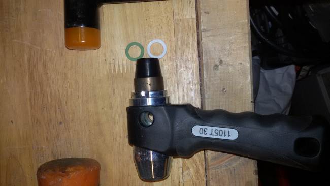

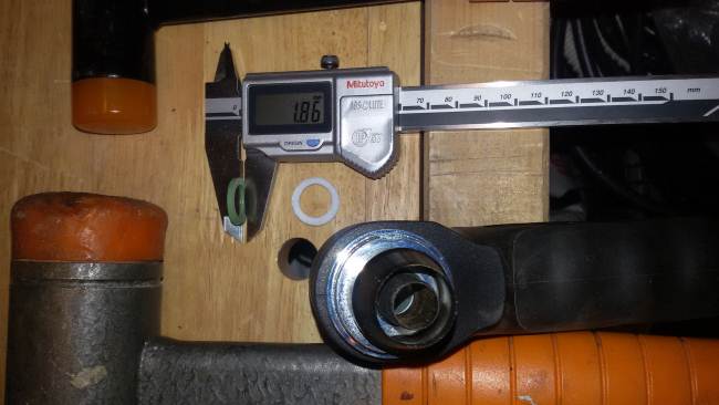

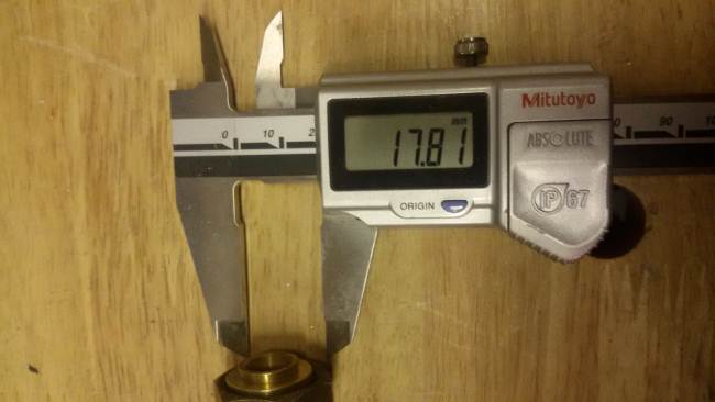

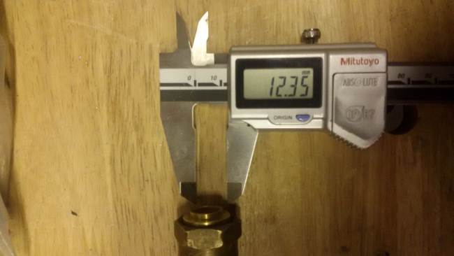

Ieri sera ho dato una misurata ai diametri della guarnizione lato riduttore
 in ordine:spessore;diametro interno diametro esterno
Andre
norbidic
norbidic
28/06/2013 1280
Inserito il 11/01/2017 alle: 09:48:39

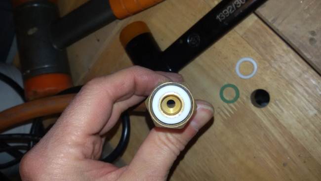

Nonostante la ferramenta super fonita che abbiamo qui, non ho trovato un materiale compatibile per realizzare questa guarnizione ne una guarnizione in commercio  con questi diametri. Ho così provato a realizzarne alcune con la fustellatrice tranciando una lastra da 2 mm di spessore in politetrafluoretilene (teflon).
Utilizzando in modo concentrico la fustella da 12 mm interno e quella 18 mm per l'esterno, ho ottenuto quello che appare in foto che copia perfettamente l'originale.

 Ora mi chiedo se tale materiale puo' per compressione garantire la corretta tenuta e dato che e' autolubrificante, puo' consentire un minimo attrito sulla superficie di battuta che ne impedisca lo svitamento ?
 Rimuovendo la vecchia guarnizione ho notato il deterioramento che giustifica la perdita di gas.... ora  fra poco metto un'immagine anche di quest'ultima tanto per essere piu' esplicativo....
