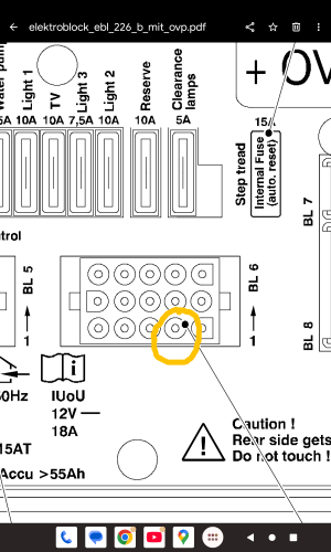

Il D+ da prelevare sulla centralina lo trovi al PIN 4 del Block 6, se quell'uscita di derivazione del D+ e' già stata utilizzare altro dovrai intervenire su quel cavo con un ruba-corrente, il cavo in questione in genere e di colore giallo, il PIN 4 lo vedi cerchiato nella foto sotto.
Tu comunque, verificalo con un tester, a motore acceso devi leggere una tensione positiva, sicuramente oltre i 12V mentre a motore spento non dev'esserci alcuna tensione, procedi sempre con cautela ed attenzione.

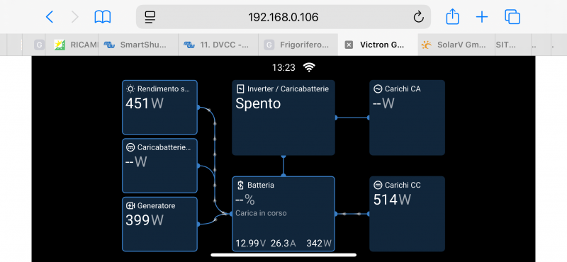

Questi sono dati veritieri rilevati poco fa in marcia, 451 Watt dal solare più 399 dall’alternatore fanno 850 Watt a fronte dei 514 richiesti tra il clima e le altre cosucce tra cui il frigo a compressore, tutta la potenza in esubero entra alle batterie.
Perciò, a conti fatti se questi sono i risultati, trovo corretto ritenere il mio un impianto ben fatto.
