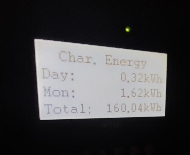

Una cosa  che mi pare interessante e che risponde a un interrogativo passato sul forum quest'estate (o conferma risposte già avute): se anche abbiamo potenzialità fotovoltaica per 80-100 Ah/g, ma i consumi nelle 24 ore sono minori, il regolatore ogni giorno consente la generazione di circa l'energia che serve a ripristinare lo stato di carica, non quella totale teoricamente generabile dai pannelli.
Ho tenuto d'occhio l'energia passata dall'Epever in 4 giorni e poi a fine 9⁰ giorno fermi qui (arrivammo il 1⁰ del  mese di mattina presto quindi il totale mensile era quello fatto "da fermi")
La costa è rivolta a sud, avevo un po' d'ombra il mattino fino alle 9-9.30 e poi sole fino a sera .. e nel sud di Creta sia per la latitudine che per l'aria pulita non è un sole da poco!
Potenzialità: ora non ricordo bene ma mi pare sui 90 Ah/g, contando anche la poca ombra.
Energia realmente generata:
In 4 giorni: 1.62 kWh, cioè circa 400 Wh/g = 32 Ah/g
In 9 giorni: 4.62 kWh, cioè circa 513 Wh/g = 41 Ah/g
... che è circa la metà della potenziale o anche meno. Pannelli guasti? No poi in altri casi pompavano e come; ma evidentemente il regolatore ha fatto il suo lavoro che è appunto quello di regolare l'energia da produrre sul FV in funzione dei livelli della BS, che era sempre carichissima ogni sera (e ci mancherebbe, laggiù!).
Il che conferma anche i consumi del frigo sui 28 Ah/g circa, col caldo di là, che contando qualche ora di luci accese la sera, ricariche varie, pompa, ecc. e forse un po' di perdite in tutto il processo, mi pare coerente.
(Es. a 4 giorni
.. foto buia a parte il pannello, le facevo la sera)
PS se stiamo al titolo del thread, questo sono discorsi superflui.  Ma ho seguito la corrente smiley
