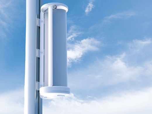

Si potrebbe portare appresso un piccolo di questi
che sarebbe posizionato solo in caso di vento
poco peso e poco spazio occupato , un cavo e
magari un treppiede tipo parabola dove ancorarlo
o attacco su guide posteriori dietro al camper .
Mod Uflex Le v50   nessun rumore/silenzioso
https://uflexenergia.ultraflexg...

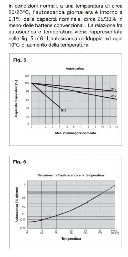

Un pannello da 200w da 90 euro compensa abbondantemente l autoscarica anche con grigiore in inverno secondo me...
Supponiamo 3ah di autoscarica al giorno, a esagerare tanto. (con staccabatterie). É impossibile un clima che non compensi l autoscarica.
Se il pannello è da 40 watt allora forse si.
Comunque il grigiore non può durare 1 mese di fila... Durerà 5/6 giorni, poi un po' di sole e così via...
L autoscarica media di un tipo di batterie fiamm é 0.1% al giorno, cioè 180 milliamper al giorno per 180ah.e questo a 20 gradi. In condizioni di rimessaggio freddo, diciamo 10 gradi, molto meno.
Supponiamo che una batteria scadente abbia il triplo della autoscarica della fiamm in oggetto , sarebbero 0.5 ah al giorno. Impossibile non reintegrare col solare.

Si potrebbe portare appresso un piccolo di questi che sarebbe posizionato solo in caso di vento poco peso e poco spazio occupato , un cavo e magari un treppiede tipo parabola dove ancorarlo o attacco su guide posteriori dietro al camper . Mod Uflex Le v50   nessun rumore/silenzioso
Che vantaggi ha rispetto alle pale classiche? Quanto costa?
Dice fino a 70 watt... Non é molto poco visto che un generatore eolico classico da 500 watt abbiamo visto che mediamente produce molto meno?
Certo poi se c'è vento 24 ore, 70 watt per 24 ore sono una bella quantità per un camper... Praticamente 2 efoy...

Che vantaggi ha rispetto alle pale classiche? Quanto costa? Dice fino a 70 watt... Non é molto poco visto che un generatore eolico classico da 500 watt abbiamo visto che mediamente produce molto meno?  Certo poi se c'è vento 24 ore, 70 watt per 24 ore sono una bella quantità per un camper... Praticamente 2 efoy...
Quella è molto compatta (alta 630mm e larga 335mm)... Ma quei 70W li produce con un vento di oltre 25m/s (90 km/h), serve quasi un ciclone tropicale. Mentre con un vento di 8m/s produce solo 11W. Prezzo di circa 1400€...
Se ne dovessi prendere una ad asse verticale (anche perchè mediamente fa meno rumore di quelle ad asse orizzontale e per sistemi compatti vengono preferite) prenderei una delle due che avevo linkato prima... Ovviamente hanno ingombri diversi (altezza 980mm e diametro di 620mm) e pesi diversi (9 vs <20kg), ma già con un vento di 10m/s sviluppano 400W circa.. E con un prezzo di 400-500€ spedite.
