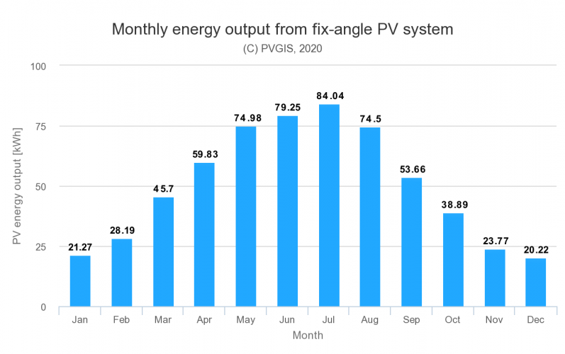

Iniziamo dal fattore tramonto-alba... A Napoli nel giorno del solstizio d'inverno hai circa 15 ore di buio dunque per 15 ore i faretti funzionano ininterrottamente. Per avere 15 ore di autonomia, contando le perdite, servono almeno 4kWh di accumulo utilizzabile; le batterie che ti han dato sono il minimo (senza poi entrare nelle specifiche esempio C rate di scarica etc) sperando che siano nuove.
Ok, di ombre sembra che non ne hai... E questo è già un buon punto. Ma dove li installi saranno esposti a Est o Ovest o Sud? Sono installati sul piano o su una falda di un tetto? (perchè da maps vedo dei capannoni a 2 falde con orientamento SE-NO; poi ci sono altri edifici). In merito a questo riesci a dare informazioni più precise?
I faretti sono a 12V dunque se il sistema lo devi usare solo per quel fine non ha senso adottare un inverter residenziale ma trovo sufficiente questi regolatori anche perchè si evita una conversione inutile; chiaramente deve essere opportunamente dimensionato.
Come vedi lui ha messo 2 regolatori (uno ogni 2 pannelli) e non solo uno. Si, li puoi collegare tutti e 4 a quel regolatore da 20A, ma a 12V quello supporta massimo 390W.. E in certi casi particolari (per tempi brevi) i pannelli possono erogare la potenza nominale se non qualcosa di più. Quel regolatore da 20A è tirato al limite se non oltre... Prevedo una durata limitata del regolatore.
Mi spiace smentirti e smentire quel signore... Ma con 400Wp (oltretutto limitati in carica a 260W) i faretti non andranno mai per tutte quelli ore... Forse e dico forse i faretti andranno senza problemi da Giugno a Luglio però con regolatore da 30A; in tutte le altre occasioni non ce la farai con solo 400Wp e regolatore da 20A.
A parer mio quel signore ti sta fregando alla grande... E per dimostrarti quanto dico faccio una breve simulazione con 400Wp e supponendo di avere il regolatore da 30A e pannelli posti in orizzontale.
Questa è la produzione mensile stimata alle coordinate da te date con i dati detti sopra e senza perdite, dunque simulazione ottimistica. Tieni conto che poi se il sistema è orientato a Est o Ovest e inclinato quasi sicuramente produce meno di questo prospetto di simulazione... Dunque ancora peggio.
Dal tramonto all'alba a Giugno hai circa 9 ore di funzionamento mentre a Dicembre circa 15 ore... Hai 195W di faretti, bisogna contare le perdite dei cavi (spero entro il 5%), del regolatore (5%), sporcizia sui pannelli (2%) e l'efficienza della batteria (siamo fortunati se per quella batteria siamo sull'85%); alla fine risulta che in estate ti servono circa 2,3kWh/giorno (circa 70-75kWh a Giugno) mentre in inverno circa 3,8kWh/giorno (a Dicembre il consumo ammonta a circa 120kWh).
Risulta lampante che sarai indipendente da Giugno a Luglio (ma con accumulo e regolatore adeguato) e al 90% a Maggio e Agosto... Ma il resto dell'anno no, neanche lontanamente. Se hai 3 giorni di nuvolo e supponendo di avere le batterie cariche non sei autonomo lo stesso.
Per essere forse autosufficiente in inverno devi avere almeno 2,5kWp installati alla tua latitudine (7-8 pannelli da 355Wp)... Se poi l'esposizione non è ottimale servono ancora più kWp installati.
Le batterie mi aspetto, dato l'utilizzo, che durino poco (tipo 3 anni forse) visto che le andrai a scaricare oltre il 50% sempre.
Non credo che sia un vero affare per te... Di certo l'affare lo fa il signore che te lo vende e oltretutto è usato. Alla fine spendi soldi per poi avere un sistema totalmente inadeguato per te.
Ripeto per il tuo utilizzo senza alcun dubbio pannelli residenziali da 300 o più Wp e di conseguenza il regolatore.

Si si certo ho sbagliato di grosso i calcoli...i dati che hai fornito tu sono insufficienti, ma anche i pochi sono molto confusi, per fare un calcolo anche approssimativo; io ti ho fornito quelli di Bergamo, dove un 3 kW farebbe fatica a gestire un consumo di 2kWh al giorno, ma si sa a Napoli il sole è gratisss
Non a caso tornitore è stato molto più preciso. Ha calcolato il sud e il nord. Vincè, da quello che stai dicendo ora, allora mi sa che ha ragione l'amico che mi deve dare il tutto. Ma ripeto, stasera ti dirò con certezza se ha ragione lui o te hai fatto i calcoli di Bergamo e no del sud che si sa da anni che il sole è gratis, non è una novità. (salutami Bergamo  ho bei ricordi).
Ovviamente ripeto, voglio verificare mercoledì i faretti di quanti watt sono. Ripeto, attualmente confermo che hanno una luce forte. Poi non so più niente.
almeno 4kWh di accumulo utilizzabile; le batterie che ti han dato sono il minimo (senza poi entrare nelle specifiche esempio C rate di scarica etc) sperando che siano nuove. Ok, di ombre sembra che non ne hai... E questo è già un buon punto. Ma dove li installi saranno esposti a Est o Ovest o Sud? Sono installati sul piano o su una falda di un tetto? (perchè da maps vedo dei capannoni a 2 falde con orientamento SE-NO; poi ci sono altri edifici). In merito a questo riesci a dare informazioni più precise? I faretti sono a 12V dunque se il sistema lo devi usare solo per quel fine non ha senso adottare un inverter residenziale ma trovo sufficiente questi regolatori anche perchè si evita una conversione inutile; chiaramente deve essere opportunamente dimensionato. Come vedi lui ha messo 2 regolatori (uno ogni 2 pannelli) e non solo uno. Si, li puoi collegare tutti e 4 a quel regolatore da 20A, ma a 12V quello supporta massimo 390W.. E in certi casi particolari (per tempi brevi) i pannelli possono erogare la potenza nominale se non qualcosa di più. Quel regolatore da 20A è tirato al limite se non oltre... Prevedo una durata limitata del regolatore. Mi spiace smentirti e smentire quel signore... Ma con 400Wp (oltretutto limitati in carica a 260W) i faretti non andranno mai per tutte quelli ore... Forse e dico forse i faretti andranno senza problemi da Giugno a Luglio però con regolatore da 30A; in tutte le altre occasioni non ce la farai con solo 400Wp e regolatore da 20A. A parer mio quel signore ti sta fregando alla grande... E per dimostrarti quanto dico faccio una breve simulazione con 400Wp e supponendo di avere il regolatore da 30A e pannelli posti in orizzontale. Questa è la produzione mensile stimata alle coordinate da te date con i dati detti sopra e senza perdite, dunque simulazione ottimistica. Tieni conto che poi se il sistema è orientato a Est o Ovest e inclinato quasi sicuramente produce meno di questo prospetto di simulazione... Dunque ancora peggio. Dal tramonto all'alba a Giugno hai circa 9 ore di funzionamento mentre a Dicembre circa 15 ore... Hai 195W di faretti, bisogna contare le perdite dei cavi (spero entro il 5%), del regolatore (5%), sporcizia sui pannelli (2%) e l'efficienza della batteria (siamo fortunati se per quella batteria siamo sull'85%); alla fine risulta che in estate ti servono circa 2,3kWh/giorno (circa 70-75kWh a Giugno) mentre in inverno circa 3,8kWh/giorno (a Dicembre il consumo ammonta a circa 120kWh). Risulta lampante che sarai indipendente da Giugno a Luglio (ma con accumulo e regolatore adeguato) e al 90% a Maggio e Agosto... Ma il resto dell'anno no, neanche lontanamente. Se hai 3 giorni di nuvolo e supponendo di avere le batterie cariche non sei autonomo lo stesso. Per essere forse autosufficiente in inverno devi avere almeno 2,5kWp installati alla tua latitudine (7-8 pannelli da 355Wp)... Se poi l'esposizione non è ottimale servono ancora più kWp installati. Le batterie mi aspetto, dato l'utilizzo, che durino poco (tipo 3 anni forse) visto che le andrai a scaricare oltre il 50% sempre. Non credo che sia un vero affare per te... Di certo l'affare lo fa il signore che te lo vende e oltretutto è usato. Alla fine spendi soldi per poi avere un sistema totalmente inadeguato per te. Ripeto per il tuo utilizzo senza alcun dubbio pannelli residenziali da 300 o più Wp e di conseguenza il regolatore.
