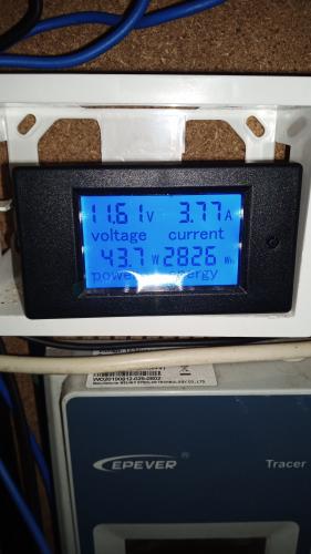

Ah beh passare da 195W teorici di potenza a meno di 60W c'è una differenza sostanziale... Meno di 1/3 della potenza. Non avendo l'inclinazione e orientamento di installazione dei pannelli non si possono fare simulazioni
attendibili... Però ti posso dire che con la richiesta di energia, sapendo il nuovo consumo (circa 27-28kWh a Dicembre senza contare perdite tipo batteria, regolatore, cavi, sporcizia pannelli), avresti qualche (remota) possibilità di essere autonomo se i pannelli fossero inclinati di 55-60°, l'esposizione perfetta a Sud senza alcun tipo di ombreggiamento e avere l'orizzonte libero così da produrre fin dalle prime luci e fino a crepuscolo. Poi tutto quel che ne consegue del resto dell'impianto (tensione almeno a 24V, cavi opportunamente dimensionati tali da avere perdite max 2-3%. Se non è così a Dicembre-Gennaio e Novembre-Febbraio non riuscirai a fare quello che vuoi.. Almeno 2 giorni nell'arco del mese (Nov-Feb; più di 3 a Dic-Gen) non riesci ad alimentarli per tutta la nottata. Se poi ci mettiamo la variabile che si possono trovare periodi più o meno belli...  Secondo i nuovi consumi per stare sul sicuro devi mettere almeno 1kWp, dunque minimo 3 pannelli da 350Wp se impianto esposto a Sud senza ombre; l'inclinazione anche se è sul piano risulta sufficiente (chiaramente migliora la produzione in inverno fino ad arrivare a 65° di inclinazione).
No Tornitore, ora sono sicuro al 100% che riesco a tenere i faretti accessi. Ti assicuro che qui la posizione è ottima ed è proprio come dici, non appena esce l'alba inizia a caricare la batteria. Mi dovete scusare  se insistevo e sembrava che vi prendevo per il c...lo come diceva Vincenzo. Ma ho dimostrato che cosi non era. Figuratevi se non credevo a voi che siete cosi preparati su queste cose. Ma, il dubbio lo tenevo lo stesso perchè io abito vicino a lui e in qualunque ora mi ritiravo vedevo questi faretti accesi. Ma credo che la risposta su i faretti sia giusta quello di Vincenzo. Ora so, anzi sono sicuro che li tengo pure io accesi.  Ma ripeto, ho già pagato e sta arrivando un tracer 30a e tra non molto (ascoltandoti) mi arriverà anche un panello da 330w. L'unica cosa mi confermi che i due pannelli li devo collegare al regolatore in serie? Ovviamente entrambi i pannelli sono da 24v. Poi non compro più nulla, perchè ho scritto già che un domani se sarà chiamerò un tecnico per installare i pannelli. Ma li la valutazione la voglio fare bene. Nonostante mi trovo in una bella zona, ma conosco persone che si lamentano di essere stai fregati da gse ed enel. Ultima cosa ti leggo o meglio vi leggo sempre, ma i pannelli come già ti ho detto non li ho messi in serie volevo vedere una cosa cosi e sembra che vadano bene. Se poi mi dici che è meglio in serie cosi li metto per me è indifferente.

Dagli ultimi dati, sempre se li ho interpretati correttamente, sembra che i faretti siano da 4,5W. (già enzo lo aveva scritto prima di me). Ha 2 regolatori da 20A e i 4 pannelli da 100Wp l'uno; ora dovrebbe aver collegato
in parallelo i pannelli (2 per ogni regolatore).. Non so nulla sulla sezione dei cavi e se è stata rispettata la normativa in merito ai colori. Se li ha inclinati di 50° e perfettamente a Sud senza ombre potrebbe (non c'è neanche lontanamente la certezza matematica) essere autosufficiente ma avrà di certo l'inconveniente delle batterie che hai esplicitato... Concordo sulla questione batteria e soprattutto, quella tipologia di batteria, non andrebbe scaricata oltre il 50%. Concordo che il topic risulta dispersivo fin dall'inizio perchè la situazione non era ben delineata e poi anche un po' per colpa mia.
Perdonami ma io non ho la tua certezza... Specie per Dicembre-Gennaio. Ripeto, lo so della posizione ed infatti tutto ciò che ho esplicitato fa riferimento alla posizione che hai dato (i modelli climatici europei che ho usato hanno database decennali vedi PVGIS-SARAH etc).
In merito a ciò che hai comprato non è chiaro se hai preso 1 o 2 pannelli da 330W poichè prima dici un pannello e poi dici entrambi sono a 24V.
I pannelli da 12V di certo in serie così da fare 24V per avere meno perdite a parità di sezione dei cavi; dunque ogni regolatore da 20A 2 pannelli da 100Wp in serie.
usato hanno database decennali vedi PVGIS-SARAH etc). In merito a ciò che hai comprato non è chiaro se hai preso 1 o 2 pannelli da 330W poichè prima dici un pannello e poi dici entrambi sono a 24V. I pannelli da 12V di certo in serie così da fare 24V per avere meno perdite a parità di sezione dei cavi; dunque ogni regolatore da 20A 2 pannelli da 100Wp in serie.
Il forum è andato in tilt e da stamani che cerco di chiare se no Vincenzo ha ragione a chiamarmi pasticcione.
Allora tornitore, lasciamo perdere i regolatori di 20a e i faretti. Ormai la questione è stata chiusa e il tempo prezioso è stato proprio perso per questi faretti appezzottati che solo qui avevo un dubbio ma no su quello che dicevate. Proprio perchè i vostri calcoli erano giusti ribadivo che qualcosa con i faretti non era chiaro. Ma alla fine Enzo e poi te avete capito che erano 4w e no 15w come mi era stato detto. Io credevo a voi, ma nello stesso momento non è che credevo anche all'amico. Ma credevo a me stesso perchè i faretti li vedevo sempre accesi. Posso confermarti che stamani all'alba si sono spenti. Ora questo discorso è chiuso e sto dicendo un altra cosa.
Sempre in base ai tuoi calcoli e visto che ho intenzioni di caricare le batterie dello scooter elettrico, sto dicendo: visto che comunque hai dei dubbi per Dicembre -Gennaio ecc ecc. Per prevenire, mentre ti leggevo in questi giorni mandai a prendere un epever tracer di 30a che è arrivato stamani. Poi dicevo visto che mi hai scritto che il pannello di 280 non conveniva perchè era meglio quello di 300. Ho ascoltato quello che dici e ho detto che oltre al regolatore di 30a che mi è arrivato, vorrei prendere anche un pannello di 330w di 24v e tra 20 giorni ne vorrei prendere sempre un altro uguale.
Quindi ti chiedevo: questi pannelli anche se arriva prima uno e poi l'altro (o meglio quando li ho tutti e due) li posso collegare al regolatore di 30a per rinforzare quello che ho già? Spero di essere stato chiaro.

Bene, tutto si è chiarito, i consumi sono ( potrebbero? ) essere un terzo di quanto detto nel primo post.
I regolatori solari sono due, quindi si possono mettere i pannelli a due a due riducendo anche le perdite, senza schiantare nulla.
I partecipanti si sono messi tutti la cenere in testa.
Il forum ha ripreso a funzionare, ieri e l'altro ieri non sono riuscito ad entrare.
Resta ancora ( a me ) il dubbio che i pannelli ce la facciano a sopperire i consumi anche se il sole è aggratisse da quelle parti.
Che dire di più?  A già anche io mi metto un pò di cenere in testa anche se ero stato fuorviato dai dati iniziali...

Bene, tutto si è chiarito, i consumi sono ( potrebbero? ) essere un terzo di quanto detto nel primo post. I regolatori solari sono due, quindi si possono mettere i pannelli a due a due riducendo anche le perdite, senza schiantare
nulla. I partecipanti si sono messi tutti la cenere in testa. Il forum ha ripreso a funzionare, ieri e l'altro ieri non sono riuscito ad entrare. Resta ancora ( a me ) il dubbio che i pannelli ce la facciano a sopperire i consumi anche se il sole è aggratisse da quelle parti. Che dire di più?  A già anche io mi metto un pò di cenere in testa anche se ero stato fuorviato dai dati iniziali...
Ora fidati di me. Questi faretti lo ripeto e lo ribadisco (in questa zona) non so nelle altre zone. Sono stati sempre accesi. Se fanno solo 3 giorni e non due che non sono buoni si spengono alle 3 di notte e già mi sta bene.  Comenque se hai seguito sto rinforzando l'impianto.
Da tutto questo ho capito che con pochi pannelli vado benissimo e se decido di installare (il tecnico perchè nun è cosa mia) un impianto fotovoltaico come si deve, veramente ho corrente da vendere. Parlo sempre di questa zona ovviamente. Alle 9 del mattino ho già 15 a (cosi dicono gli mt50) e credo che funzionano bene.

Ciao Amici, qui al sud Italy tutto procede bene. Ho messo altre due lampadine di 3w l'una e regge alla grande. Stamani alle 5 la situazione era questa.  Ora però ho un problema, dal giorno 1 dicembre al 12 il tempo è na schifezza. Cosa succederà? angry
Oggi 29 novembre l'alba a Napoli è alle ore 7.07, come fai ad avere luce alle 5 ?
Chi vivrà, vedrà!
Al limite i tuoi faretti restano spenti e se consumi troppo anche le batterie potranno rovinarsi a meno che tu non abbia uno stacca batteria di protezione che non fa andare sotto una certa soglia di prelievo le tue batterie. ( ad es. stacca arrivato a 11.5 V )

Stamani alle 5 la situazione era questa. Oggi 29 novembre l'alba a Napoli è alle ore 7.07, come fai ad avere luce alle 5 ? dal giorno 1 dicembre al 12 il tempo è na schifezza. Cosa succederà?  Chi vivrà, vedrà! Al
??? Cinquantuno non è la ricarica quella, ma è il consumo dei faretti accessi e la batteria sta ancora carica. La batteria si stacca a 11, metto 11,5? Addirittura sapevo che si doveva staccare a 10,5 e misi 11.
