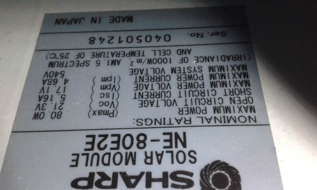

Ciao ho questi due pannelli solari cavati da un precedente camper e quindi non so quanti anni abbiano, ora sono da circa due anni chiusi al buio in cantina chiedevo quindi a qualche esperto se ne vale la pena montarli o visto che devo incollare le staffe sul tetto non vorrei ritrovarmi a dover scollare il tutto per metterne dei nuovi, come si fa a sapere se funzionano ancora bene ? Quanti anni durano solitamente sui camper ? Si rovinato a tenerli al buio in cantina ? Grazie.

Ciao, il tuo post è diretto agli esperti e quindi non dovrei risponderti.
Ti dico cosa farei io: al sole collegherei ai cavi un tester in modalità voltmetro e sollevando il pannello, in maniera che venga illuminato perpendicolarmente, leggerei la tensione a circuito aperto.
Poi commuterei il tester in modalità amperometro e leggerei la corrente di cortocircuito.
Se i valori sono simili a quelli di targa, utilizzerei tranquillamente i pannelli. Generalmente i pannelli vengono dati con una vita utile di 20 o 25 anni.

Grazie a tutti, faro allora come dite appena ho due minuti li provo col tester, se montassi il regolatore di carica  "western mppt" che mi sembra di aver letto sia un ottimo prodotto conviene metterli in serie ?

Che dimensioni hanno ?
in cha anno furono faffricati o acquistati ?
monocristallino ?
hai una foto del pannello davanti, per vedere se e' come il mio.......

Quanto devono essere uguali le tensioni dei due pannelli affinche' vada bene il parallelo ?
questo
http://www.shop.ilportaledelsol...
ha tensione a circuito aperto di 22.7V andrebbe bene in parallelo con quello della discussione che ha 21.3V ?

@ sergiozh i due pannelli misurano 120x53 cm non so di che anno siano e non riesco a fargli delle foto in quanto li ho in cantina incastrati dietro una marea di cose per poterli cavare, ma comunque a meta luglio deve arrivarmi il nuovo frigo a compressore quindi poi se funzionano li monterò, nel frattempo sto sistemando un infiltrazione.

@ sergiozh : Quanto devono essere uguali le tensioni dei due pannelli affinche' vada bene il parallelo ?
Non credo si possa dare una risposta precisa alla tua domanda. Di sicuro i due pannelli non lavorerebbero nel modo più efficiente perché hanno tensioni diverse sia a circuito aperto sia alla massima potenza.
​Con carico basso lavorerebbe solo il pannello con tensione più alta fino a quando la sua tensione scende al disotto dei 21.3 V (non sto considerando la presenza dei diodi di blocco). A questo punto ambedue i pannelli contribuirebbero in maniera diversa ma ognuno darebbe il proprio apporto.
​Alla massima richiesta di potenza, il regolatore MPPT farebbe lavorare i due pannelli ad una tensione intermedia tra le tensioni Vpm che sono differenti tra di loro. Di conseguenza la potenza massima dell'insieme dei due pannelli non potrebbe mai essere uguale alla somma di quella dei singoli pannelli.
​Se dovessi comprare un pannello per realizzare questo sistema, non credo che lo farei. Però penso che un sistema del genere funzionerebbe abbastanza bene nella maggior parte dei casi e mostrerebbe i propri limiti solo nelle situazioni estreme di bassa illuminazione o di richiesta della massima potenza.
