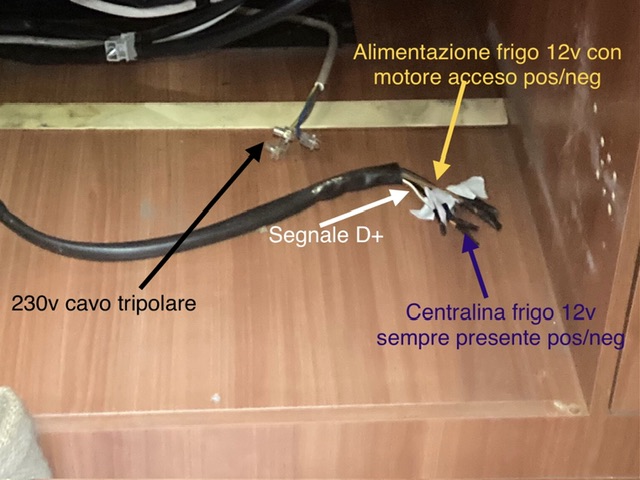

Ciao a tutti,
Sto cambiando il frigo  trivalente con il compressore.
Oggi ho tirato una linea diretta dalla bs al frigo. Spero di aver fatto bene.
Qualcuno ha collegato il frigo allo stesso modo?
Ancora non ho collegato il frigo, ho solo fatto passare i cavi da 2,5mm quadrati.
Per quanto riguarda la vecchia linea, per il momento la ho isolata.
Secondo voi è corretto?
Allego foto dei cavi che ho isolato.
Se qualcuno ha già fatto il mestiere, può condividere la sua esperienza?
Grazie a tutti,
D.

Ho sostituito il vecchio frigo a compressore con uno nuovo , un paio di settimane fa.
Avevo isolato i vecchi cablaggi 12/220.  e tirato una nuova linea sotto fusibile ,diretta al busbar. Io non ho fatto altro.

un cavo diretto dalla BS al frigo senza un sezionatore non è mai consigliato.
In merito ai 2,5mmq utilizzati, a meno di aver 50cm di cavo, devo dire che non mi sembra affatto la scelta migliore.
Quanto è lungo quel cavo?
Verificando come era fatto il vecchio impianto magari si poteva pure evitare di stendere una nuova linea...

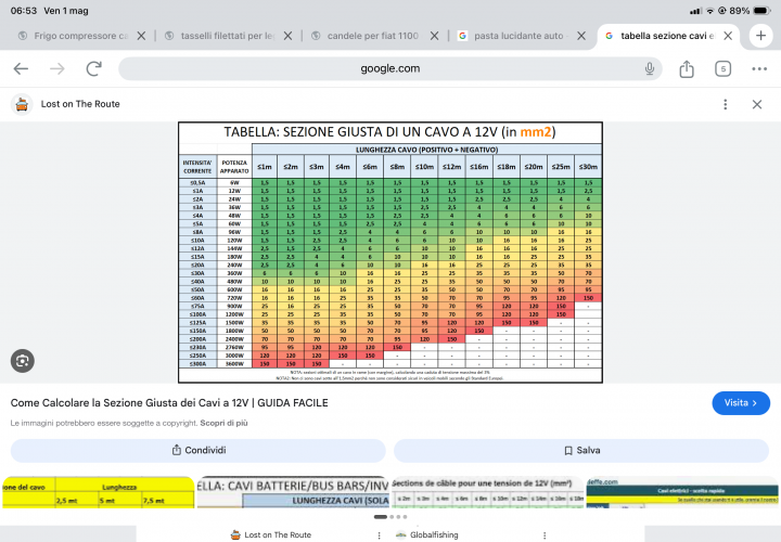

Il frigo consuma 3,5/4 ah e lavora mediamente 30 min. ogni ora. Grosso modo sui 50w.
Di fabbrica esce con cavi da 1,5 mm quadri della lunghezza di 2mt. sotto fusibile.
La linea che ho tirato è lunga più o meno 2mt con cavo 2,5mm quadri.
Per la scelta dello spessore mi sono basato su tabelle spessore/lunghezza cavi 12v e ah accettati.
In sostanza ho aumentato lo spessore rispetto a quello di fabbrica a parità di lunghezza.
Ho provato a capire se poter sfruttare una linea già esistente ma ho riscontrato i seguenti problemi:
1- la linea a 12v sempre presente, che è quella che alimentava la centralina del trivalente e ha cavi molto sottili 0,75mm o anche meno.
2- la linea a 12v sotto chiave che funziona solo a motore acceso non capivo dove andava a finire nel deviatore (ne 202  nordelettronica) e come fare ad escludere il d+.
Penso che l’unica linea sfruttabile sarebbe stata quella del punto 2- con cavi spessi, ma non sono riuscito a capire come poter escludere il d+ e farla funzionare senza accende il motore.
Attualmente non ho ancora collegato il frigo comunque.

con cavo 2,5mm quadri. Per la scelta dello spessore mi sono basato su tabelle spessore/lunghezza cavi 12v e ah accettati. In sostanza ho aumentato lo spessore rispetto a quello di fabbrica a parità di lunghezza. Ho provato a capire se poter sfruttare una linea già esistente ma ho riscontrato i seguenti problemi: 1- la linea a 12v sempre presente, che è quella che alimentava la centralina del trivalente e ha cavi molto sottili 0,75mm o anche meno. 2- la linea a 12v sotto chiave che funziona solo a motore acceso non capivo dove andava a finire nel deviatore (ne 202  nordelettronica) e come fare ad escludere il d+. Penso che l’unica linea sfruttabile sarebbe stata quella del punto 2- con cavi spessi, ma non sono riuscito a capire come poter escludere il d+ e farla funzionare senza accende il motore. Attualmente non ho ancora collegato il frigo comunque. Normalmente  quando esco dal camper, spengo tutte le utenze luci, prese e pompa dell’acqua dalla centralina, quindi con una linea separata il frigo continua a funzionare anche con tutte le altre utenze spente.
non so dove hai guardato, da tabella era più che sufficiente un cavo da 1,5 mm2
comunque di solito è 4A per mm2, sovra caricabili a 6 per brevi periodi

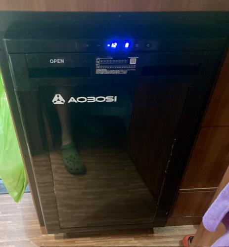

Alla fine ho deciso di collegare il frigo direttamente alla bs sotto fusibile con cavi da 2,5mmq con una lunghezza di circa 2m.
La tensione misurata sui terminali della linea è la medesima che trovo sui poli della batteria.
Il frigo una volta acceso consuma effettivamente 3,5ah ed una volta raggiunta la temperatura lavora una 30 di minuti ogni ora.
La centralina del frigo ha una funzione che stacca quando la tensione scende troppo in basso ed è settabile su 3 livelli. Inoltre ho anche la batteria al litio con bms che stacca se la tensione scende troppo.
Il frigo ha una funzione “notturna/eco" che limita in consumi a 2,5 ah, che trovo molto utile.
Nei primi test mettendo il frigo al max (frigo 0° congelatore -20°) in 55min. è arrivato in temperatura.
Per il momento mi ritengo soddisfatto, vedremo nei prossimi mesi come si comporterà.
Per la linea vecchia sotto d+ confermo che avevo già  controllato con il multimetro e la 12v era presente solo a motore acceso.
Ringrazio tutti per gli utili consigli che mi hanno aiutato.
Allego una foto del lavoro svolto.
