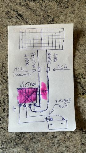

voglio mettere anche io il pannello solare e quindi ho ordinato da tecnomat un  Pannello fotovoltaico tcl 445 wp monocristallino bifacciale full black al prezzo di €.60 circa e intendo (dopo aver letto molte discussioni) comprare un Victron Energy BlueSolar MPPT 100V 30 ampere.
In qualche discussione ho letto che c'è bisogno di :
- Fusibile a Nastro MIDIVAL 40A
- fusibili unival da 30 a
- Interruttore Sezionatore 2P 25A
- cavi per il pannello e cavi di prolunga
qualcuno esperto mi potrebbe spiegare come procedere e se manca altro?
magari con uno schemino o disegnino , ve ne sarei molto grato.
Nel caso volessi aggiungere un inverter di quanto dovrei prenderlo, considerando che come BS(al momento) ho una Varta da 74ah?
attendo vostri consigli

06/09/2019 6874
Inserito il 02/05/2025 alle: 11:53:48
In risposta al messaggio di toty72 del 02/05/2025 alle 11:40:45
si , piompo acido di avviamento è del 2021 e l'ho spostata lì dopo aver messo una nuova per il motore non va bene? grazie
Con quella batteria hai un margine di 30Ah giornaliere se va bene, un'inveter anche piccolo la butterebber giù in pochi minuti, quindi e' al momento da escludere un suo inserimento.
Per i regolatori Victron, tu hai menzionato il BlueSolar il quale non dispone di Bluetooth
Lo SmartSolar invece dispone del Bluetooth
Il logo del bluetooth e visibile accanto alla scritta MPPT 100 l 30
Tra poco aggiungo uno schemino semplice.
Eccolo,
Credo che con i cavi prolunga che ti ho suggerito riesci a mettere il regolatore molto vicino alla batteria, batteria che comunque rivaluterei.
Ciro.

Inserito il 02/05/2025 alle: 13:08:06
In risposta al messaggio di Szopen del 02/05/2025 alle 11:53:48
Con quella batteria hai un margine di 30Ah giornaliere se va bene, un'inveter anche piccolo la butterebber giù in pochi minuti, quindi e' al momento da escludere un suo inserimento. Per i regolatori Victron, tu hai menzionato
il BlueSolar il quale non dispone di Bluetooth  Lo SmartSolar invece dispone del Bluetooth  Il logo del bluetooth e visibile accanto alla scritta MPPT 100 l 30 Tra poco aggiungo uno schemino semplice. Eccolo, Credo che con i cavi prolunga che ti ho suggerito riesci a mettere il regolatore molto vicino alla batteria, batteria che comunque rivaluterei.  Ciro.
ah scusami non avevo fatto caso al logo bluethoot e ti ringrazio
meno male che era solo nel carrello di amazon e non lo avevo acquistato.
io la BS ce l'ho nel vano motore quindi quanto meno il cavo dovrebbe arrivare fino a lì.
considerando che il mio è un 5,5mt direi che dal vano motore al posto più vicino della cellula,  dovrebbe essere di 1/1.5mt , va bene?
il fusibile  MIDIVAL 40A va bene?
grazie ancora

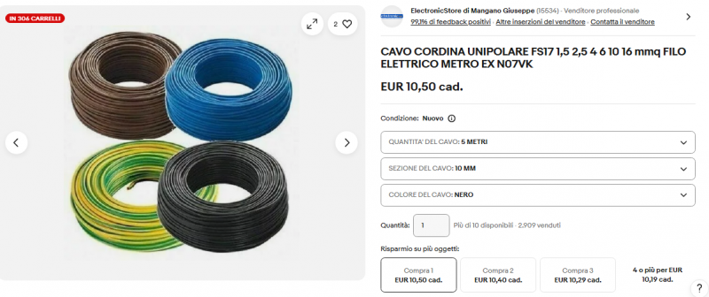

è buono questo cavo ?:
https://www.amazon.it/H07V-K-Si...
23/12/2011 3222
Inserito il 02/05/2025 alle: 16:24:52
In risposta al messaggio di toty72 del 02/05/2025 alle 16:09:21
Cavolo che prezzo!
Mediamente si trova a meno della metà :

06/11/2008 737
Inserito il 02/05/2025 alle: 17:01:06
In risposta al messaggio di banoyo del 02/05/2025 alle 16:24:52
Cavolo che prezzo! Mediamente si trova a meno della metà :
infatti, lo penso anche io.
se mi dici che va bene quello della tua foto, lo compro lì
ho trovato lo stesso
23/12/2011 3222
Inserito il 04/05/2025 alle: 11:12:39
In risposta al messaggio di toty72 del 02/05/2025 alle 17:01:06
infatti, lo penso anche io. se mi dici che va bene quello della tua foto, lo compro lì ho trovato lo stesso
Si, va benissimo per il fotovoltaico, chiaramente lo devi proteggere nella parte che sta sul tetto, usa un corrugato di quelli bianchi x condizionatori.
Tipo questo:
