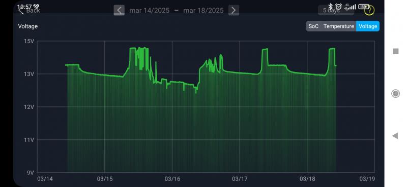

Inserito il 18/03/2025 alle: 11:07:54
Questa è la variazione della tensione delle mie due batterie in parallelo secco, caricate da pannelli fotovoltaici per 180 watt. Lo storico si riferisce da venerdì scorso, sabato circa un'ora di moto, notte con riscaldamento Eberspaecher, TV e altre amenità, domenica pomeriggio un'ora di moto ed ieri ed oggi con sole così così:
L'aggeggio segna 0.25 volt... in meno. i cinesi sono più corti.
