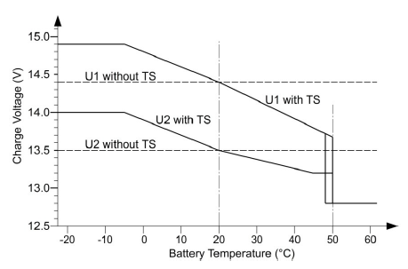

Ho scritto 15v (esattamente sarebbe 14,9v) perchè riportato dal manuale, ma in effetti sono quasi sempre 14,5v, qui misurato sulla BS con motore in moto appena acceso
La tensione di carica per batteria AGM è questa e regolata da una sonda di temperatura posta sulla batteria, quindi il massimo è 14,9v @ -20° e quindi direi quasi teorico visto che la batteria è in gavone riscaldato, e poi solo nella prima fase della carica U1 (14,4v @ 20°) ma poi passando a U2 la tensione cala molto (13,5v @ 20°).
Non ho misurato la tensione sui morsetti del frigo, ma se la tensione della BM con motore avviato è di 12,8v (sale solo in alcuni momenti quando l alternatore riprende a caricare) , sicuramente non puo essere maggiore, semmai inferiore.
