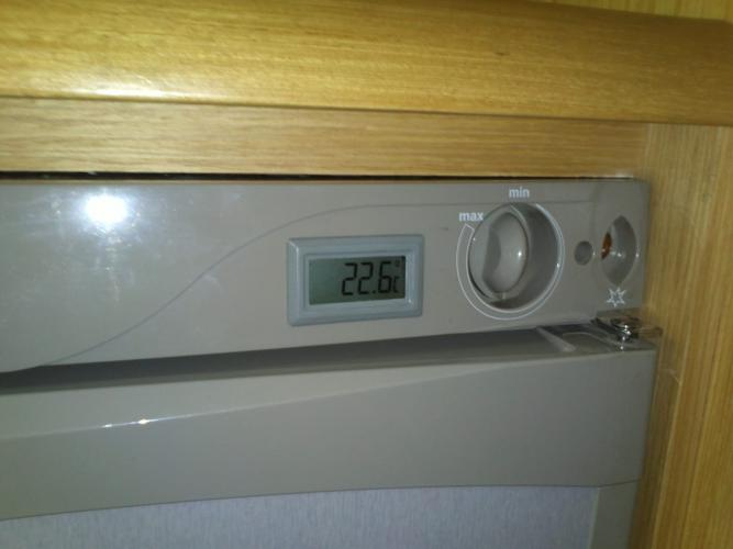

Nelle versioni con AES quando si spegne il motore occorrono 15 minuti prima che avvenga il cambio automatico dell'alimentazione.
Purtroppo per LauraUgo si può solo controllare cosa indica la spia in alto a destra per il funzionamento del frigo e procedere di conseguenza.
Per quanto riguardo il discorso di cambiarlo,  date le dimensioni ci sono poche scelte in termini di capienza, il modello RM 5380 è il sostituto naturale del RM 275 in mio possesso, il frigo a compressore più capiente trovato é l'IndelB Cruse 100 appunto da 100 litri, altrimenti, tra i 70 ed i 90 litri la scelta è un po' maggiore, sia a compressore che trivalente dotato di sistema automatico per l'alimentazione fermo restando però che con quest'ultimo bisognerà viaggiare a 12V, eventualmente a 230V tramite inverter se predisposto dall'utente con tale funzionamento.

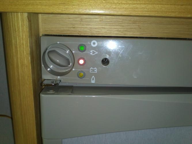

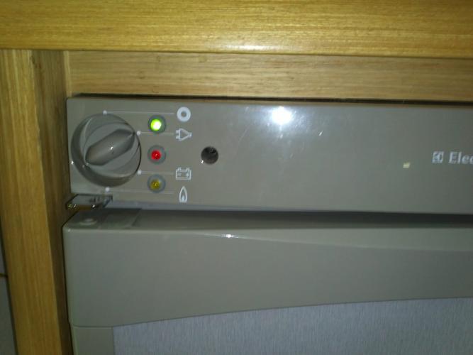

Ho anche io un frigo a commutazione manuale, però non ha la manopola bensì un unico tasto e 4 led.
Il tasto prmuto a lungo accende o spegne, premito brevemente cicla tra le 3 modalità 230V, batteria gas, ci sono poi 3 led verdi che segnalano la modalità d'uso ed un led rosso che lampegga in caso che la modalità scelta non possa funzionare, non c'è alcun blocco per evitare l'uso a gas in marcia, se sulla centralina metto il fusibile dedicato a frigo AES funziona a 12V a motore spento, ho visto un assorbimento dalla batteria servizi devo controllare cosa succede alla batteria motore.
Ho pensato che con un Arduino si potrebbe trasformare in AES, prendendo in input i 4 led ed il D+, ed un contatto messo in parallelo al pulsante per commutare la modalità, servirebbe anche un cicalino in parallelo al led di errore, mi è capitato più volte di aprire la bombola senza armare la valvola di sicurezza, pure essendo MES a gas non parte istantaneamente e quindi mi son trovato il frigo in errore, Un'altra cosa che si potrebbe fare è farlo andare a 12V quando i pannelli prodicono energia sufficente, ma le cose si complicano (anticipo l'obiezione più scontata, il mio frigo a 12V raffredda come a 220V)

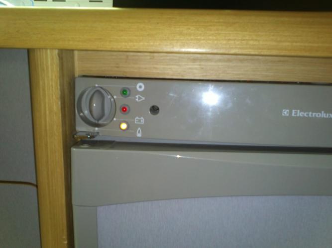

Una decina di anni fa avevo un trivalente Electrolux totalmente manuale che non aveva alcuna indicazione sulla fonte energetica selezionata, molto più scomodo del modello precedente che, mediante dei tasto luminosi, evidenziava almeno se era in uso la 220 o 12V. Dato che quella soluzione comportava il problema che, essendo tasti indipendenti, era possibile selezionare più sorgenti contemporaneamente, optarono per la soluzione con manopola, senza però nessuna indicazione sulla fonte scelta. Avevo fatto questa modifica che, pur non automatizzando nulla, risolse il problema perchè dal posto di guida, tramite lo specchietto, vedevo il frigo e capivo se era selezionata la fonte corretta, oltre ad evidenziare facilmente, ad esempio in campeggio, se era venuta a mancare la 220. Con l'occasione aggiunsi anche il termometro e la luce interna, tutte modifiche che si erano rivelate molto utili.
Ciao! Gianluca

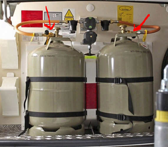

intervenire o meglio chiedere sul Duocontrol, che secondo me non c'è dubbio che funzioni , ma se disgraziatamente  in caso di incidente la bombola viene spostata o sbalzata via, questa perderebbe il gas lo stesso, perché se si vedono gli schemi di montaggio il Duocontrol è montato dopo alcuni cm di tubo flessibile diciamo dopo la valvola sul tubo in gomma, e questo non fa si che fa corpo unico con un semplice attacco filettato alla bombola , spero di essermi spiegato , è giusta l'ipotesi?

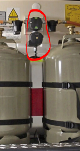

Come ha giustamente evidenziato Laikone, il duocontrol, è composto anche dagli speciali tubi con valvola, che si chiude immediatamente in caso di perdita da rottura e quindi chiude il gas DIRETTAMENTE sulla bombola e quindi massima sicurezza.
A quel punto con un urto catastrofico potrebbe spezzarsi direttamente il rubinetto della bombola pensando al peggio.
Bella questa idea, ma col gas come hai fatto a far accendere il led?  Per la 220 hai usato un led 220? O hai messo interruttori sotto la manopola ?
grazie per i complimenti, no, nessun interruttore sulla manopola, ho sfruttato i contatti del suo selettore, i led per 12V e gas erano collegati alle rispettive uscite elettriche del selettore, mentre per il led della 220, che era identico agli altri, ho interposto un trasformatore 220 AC -> 12V DC che avevo di avanzo

se la richiesta che potrebbe risolvere il problema "dimenticanza" (per me non serve a nulla però magari a qualcuno può far comodo...) è quella di installare un led che identifica con cosa sta funzionando il frigo, direi essere una soluzione abbastanza semplice.
Indipendentemente dalla tipologia di frigorifero installata AES o MES i led possono essere collegati in modo molto semplice:
- 230V = collegare il led (adatto a questa fonte) sulla resistenza della 230V che si attiva appunto quando il mezzo è collegato alla 230V
-12V = collegare il led (adatto a questa fonte) sulla resistenza della 12V che si attiva appunto quando il mezzo è in moto
- gas = sull'elettrovalvola del gas che è a 12V
In pratica, scegliendo la fonte di alimentazione verranno alimentati i rispettivi led che si accenderanno

se la richiesta che potrebbe risolvere il problema dimenticanza (per me non serve a nulla però magari a qualcuno può far comodo...) è quella di installare un led che identifica con cosa sta funzionando il frigo, direi
essere una soluzione abbastanza semplice. Indipendentemente dalla tipologia di frigorifero installata AES o MES i led possono essere collegati in modo molto semplice: - 230V = collegare il led (adatto a questa fonte) sulla resistenza della 230V che si attiva appunto quando il mezzo è collegato alla 230V -12V = collegare il led (adatto a questa fonte) sulla resistenza della 12V che si attiva appunto quando il mezzo è in moto  - gas = sull'elettrovalvola del gas che è a 12V In pratica, scegliendo la fonte di alimentazione verranno alimentati i rispettivi led che si accenderanno
è proprio quello che avevo fatto io, avevo interposto solo un trasformatore su quella della 220 perchè, non avendo trovato un led a 220 uguale agli altri, volevo che fossero uniformi esteticamente (e il trasformatore ce l'avevo). Indubbiamente non automatizza nulla ma aiuta parecchio, in particolar modo se il frigo è visibile dal posto guida (anche tramite lo specchietto), utilizzando colori diversi per il led basta un colpo d'occhio per sapere che la fonte è quella giusta, e quando ci si ferma, il fatto di vedere i led spenti perchè è terminata l'alimentazione a 12V ricorda immediatamente che è necessario commutare :-)

BEH, PARTIAMO PRIMA DAL FRIGO... Diciamo che la sostituzione con una versione a compressore può andare bene ma introduce un problema non proprio banale da risolvere, il consumo energetico... il quale cresce vertiginosamente
e per farvi fronte ti si apre un mondo di spesa non certo limitato a qualche decina di euro. L'eventuale cambio porterebbe come cosa meno invasiva, l'installazione dello stesso modello dotato di AES. DUOCONTROL purtroppo non è come dici; la sicurezza che garantisce il blocco del gas in caso di incidente è quella che vedi in questa foto (sotto al tasto verde), la quale è montata sul raccordo che va applicato direttamente alla valvola della bombola.
Grazie Laikone per le info, per il frigo , naturalmente dico sempre se! se dovessi sostituirlo io ho già due batterie e il pannello solare dovrei starci con i consumi giusto?

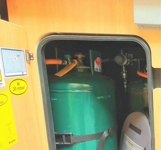

Per il Duocontrol non è questo e come si vede? non è corpo unico con la bombola ma c'è il tubo tra lui e la bombola

si ma c'è una valvola dalla parte della bombola, come si vede in foto. In ogni caso per esperienza so che già una grossa buca fa scattare il sensore e interrompe il flusso del gas costringendo a premere manualmente il pulsante di sblocco. Quindi funziona

Grazie Laikone per le info, per il frigo , naturalmente dico sempre se! se dovessi sostituirlo io ho già due batterie e il pannello solare dovrei starci con i consumi giusto? Per il Duocontrol non è questo e come si vede? non è corpo unico con la bombola ma c'è il tubo tra lui e la bombola
sì, è quello che si vede nella tua foto, ma se guardi bene, il Duocontrol non è composto solo da quello, ma ANCHE dai tubi arancioni che sempre nella tua foto si vedono appena; proseguendo, arrivano alla bombola e ciò che garantisce la non perdita di gas in caso di incidente è questo raccordo, collegato direttamente come dicevo direttamente alla bombola.

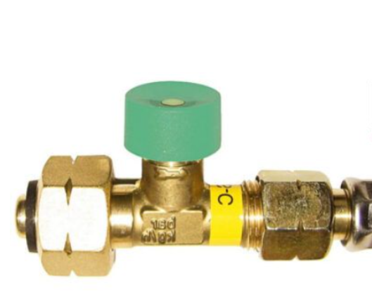

Ah! adesso ho capito. Ma solo quella valvola si trova in commercio ? , perché il Duocontrol parlano di un costo di Euro 160,00  circa e penso che è sia tutto  il materiale che ho messo nella mia foto cioè quello che gestisce le due bombole.
se non ricordo male, con 160 e forse anche 180/190€ ti danno solo questo:
i tubi arancio vengono venduti separatamente in modo tale da poter essere acquistati della giusta lunghezza in funzione del tipo di installazione fatta. Costano circa 50€ l'uno.

Forse seguendo i consigli di Laikone  e facendo ricerche in rete l'ho trovata solo la valvola costa circa 70 euro .dovrebbe essere questa:
Invece cosa che non trovo una ELETTROVALVOLA PER BOMBOLA   N.C. A 12 Volts  qualcuno riesce a darmi un link dove acquistarla. che potrebbe essere ancora più comoda della valvola sopra. Grazie

Forse perché nel vano bombole non ci deve essere niente di elettrico

ma a cosa dovrebbe servirti una valvola da mettere nel vano bombole?
PS: non sono nemmeno sicuro che l'installazione del solo tubo arancione ti metta al riparo normativamente parlando per poter circolare con il gas aperto...

ma a cosa dovrebbe servirti una valvola da mettere nel vano bombole? PS: non sono nemmeno sicuro che l'installazione del solo tubo arancione ti metta al riparo normativamente parlando per poter circolare con il gas aperto...
Se metti una valvola sempre N.C. puoi sempre aprire e chiudere elettricamente da dentro l'abitacolo il gas, cosa non da poco , che già in un precedente forum avevo esposto ,  ho il grosso problema quando carico lo scooter non riesco ad accedere al vano gas.
Dal punto di vista della sicurezza nel momento in cui la bombola viene sbalzata o spostata per incidente o altro il filo elettrico si strappa e la valvola a quel punto non essendo alimentata si chiude.
Ci può stare l'idea?
