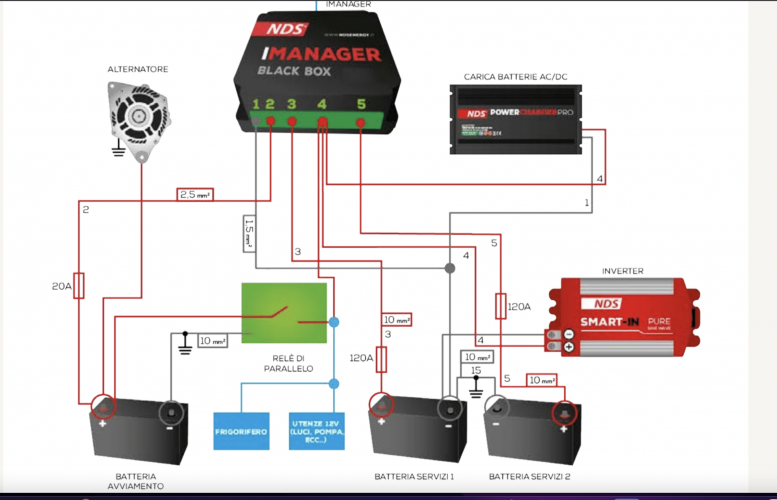

Buingiorno a tutti, ho fatto installare Imanager è una seconda AGM da 100.
Sono partito direttamente dal concessionario per fare 4 gg di vacanza. Ci siamo fermati a rifornire acqua vicino alla località di arrivo, mia moglie accende le luci in dinette e dopo 2/3 secondi il fusibile salta.
Finisco di fare acqua, vado a vedere e trovo che il fusibile saltato è da 2A e alimenta le luci anteriori e  il display del frigo, noto che l’imanager ha una alimentazione che entra nella scatola fusibili, ne ho dedotto che si siano presi da quel fusibile, anche se non ho aperto .
Sulle istruzioni ( uso manutenzione del camper) i fusibili li mette 15A sul porta fusibili in quel fusibile mette 2/10A non so la ragione di ciò, forse predisposto per altro .
ho notato che la sola luce dinette sotto il basculante assorbe 1,8A dal display I manager, la mia deduzione che sia al limite il 2A ( che comunque prima non è mai saltato) possibile che nel momento di accensioni vi sia stata la commutazione di un Rele per cambio batteria ed il picco di assorbimento lo abbia fatto saltare?
Purtroppo da stordito avevo i fusibili di ricambio e ne avevo solo da 10 A messo quello per poter almeno cenare.
Questa mattina cercherò in loco dei fusibili, poi con la pinza amperometrica cercherò di capire quanti ampere ci sono sulla linea.
Ovviamente chiamo il concessionario....
Grazie a tutti Aldo
suppongo tu stia parlando dell'uscita, l'alimentazione dovrebbe essere direttamente dalle batterie.
concordo, non so come hai preso questa misura ma considera che l'iManager ha sicuramente un errore, potrebbe essere quindi tanto 1,8A che 1.9A.
Per come hai posto il problema, il fusibile mi sembra molto risicato.
Hai messo uno da 10A e l'iManager ti segnala consumi ragionevoli e le utenze funzionano regolarmente, direi che non ci sono corto circuiti sul tuo mezzo.
Io verificherei l'assorbimento delle utenze e la sezione dei fili, probabilmente risolvi il problema con un fusibile da 3A.

In risposta al messaggio di Apollo 13 del 24/02/2022 alle 09:50:10
> noto che l’imanager ha una alimentazione che entra nella scatola fusibili suppongo tu stia parlando dell'uscita, l'alimentazione dovrebbe essere direttamente dalle batterie. > ho notato che la sola luce dinette
sotto il basculante assorbe 1,8A dal display I manager, la mia deduzione che sia al limite il 2A concordo, non so come hai preso questa misura ma considera che l'iManager ha sicuramente un errore, potrebbe essere quindi tanto 1,8A che 1.9A. > possibile che nel momento di accensioni vi sia stata la commutazione di un Rele per cambio batteria ed il picco di assorbimento lo abbia fatto saltare? Per come hai posto il problema, il fusibile mi sembra molto risicato. Hai messo uno da 10A e l'iManager ti segnala consumi ragionevoli e le utenze funzionano regolarmente, direi che non ci sono corto circuiti sul tuo mezzo. Io verificherei l'assorbimento delle utenze e la sezione dei fili, probabilmente risolvi il problema con un fusibile da 3A.
Ciao Apollo, da schema l’imanager prende una alimentazione diretta dal l’impianto originale. Adesso apro il porta fusibili e vedo su cosa si sono attaccati, perché il concessionario mi ha detto che mi avrebbe richiamato, questa mattina alle 9....
Aldo
il mio dubbio che assorbimento Superiore abbia fatto saltare il fusibile, potrebbe essere anche una extra tensione, però gli impianti sono dimensionati in base al carico, aumentare il fusibile a lungo termine potrebbe portare a danni da surriscaldamento, insomma me lo sono fatto montare per non avere rotture, se me lo montavo da me era meglio.

> il concessionario dice che c’è possibilità che il suo collega abbia sbagliato a mettere il fusibile
Quindi è il concessionario che ti ha montato un fusibile sbagliato durante l'installazione?
Come fa l'impianto originale ad alimentare l'iManager se non ha nessuna alimentazione?
Ho visto questo manuale
https://www.dropbox.com/sh/3qy8...
A pagina 5 non c'è un'alimentazione da collegare alla centralina, c'è solo la "Connessione 4" che alimenta la centralina e le altre utenze e riceve corrente dal carica batterie/pannello solare.
La "Connessione 4" dovrebbe essere lo stesso cavo che andava prima al positivo della tua preesistente batteria.

In risposta al messaggio di Apollo 13 del 24/02/2022 alle 13:05:46
> il concessionario dice che c’è possibilità che il suo collega abbia sbagliato a mettere il fusibile Quindi è il concessionario che ti ha montato un fusibile sbagliato durante l'installazione? > da schema l’imanager
prende una alimentazione diretta dal l’impianto originale Come fa l'impianto originale ad alimentare l'iManager se non ha nessuna alimentazione? Ho visto questo manuale A pagina 5 non c'è un'alimentazione da collegare alla centralina, c'è solo la Connessione 4 che alimenta la centralina e le altre utenze e riceve corrente dal carica batterie/pannello solare. La Connessione 4 dovrebbe essere lo stesso cavo che andava prima al positivo della tua preesistente batteria.
Apollo, io non so se c’è stato errore umano, non ho evidenza di quale fusibile abbia montato,  so che prima accendevo le luci e dopo che ci ha messo mano salta il fusibile a primo utilizzo alle 10 di sera tra l’altro...
Io lavoro su impianti di automazione e spesso se c’è un malfunzionamento dipende da dove hanno toccato in precedenza...
Quello che non capisco come faccia l’imanager a commutare i Rele di scambio delle batterie senza una alimentazione di bassapotenza per le bobine dei rele...
Comunque dalla somma degli ampere il fusibile da 2 non può reggere...
Aldo

In risposta al messaggio di Trave71 del 24/02/2022 alle 14:55:03
Io lavoro su impianti di automazione e spesso se c’è un malfunzionamento dipende da dove hanno toccato in precedenza... Quello che non capisco come faccia l’imanager a commutare i Rele di scambio delle batterie senza una alimentazione di bassapotenza per le bobine dei rele... Comunque dalla somma degli ampere il fusibile da 2 non può reggere...  Aldo
L'iManager è l'unica cosa collegata alle batterie (o almeno dovrebbe), certo che ha l'alimentazione.
Non capisco però cosa intendi per "bassapotenza", l'impianto è a 12V, anche se l'iManager è collegato con cavi corposi alla batteria, funziona sempre a 12V.
Anche se in camper spegni tutto, l'iManager resta comunque alimentato dalle batterie.
Se ho ben compreso l'impianto, se scolleghi il cavo che dalla centralina alimenta l'iManager, si spegne il camper*, mica l'iManager.
(*) A meno di altre alimentazioni.

In risposta al messaggio di Apollo 13 del 24/02/2022 alle 16:07:44
> Quello che non capisco come faccia l’imanager a commutare i Rele di scambio delle batterie senza una alimentazione di bassapotenza per le bobine dei rele L'iManager è l'unica cosa collegata alle batterie (o almeno
dovrebbe), certo che ha l'alimentazione. Non capisco però cosa intendi per bassapotenza, l'impianto è a 12V, anche se l'iManager è collegato con cavi corposi alla batteria, funziona sempre a 12V. Anche se in camper spegni tutto, l'iManager resta comunque alimentato dalle batterie. Se ho ben compreso l'impianto, se scolleghi il cavo che dalla centralina alimenta l'iManager, si spegne il camper*, mica l'iManager. (*) A meno di altre alimentazioni.
Non ho ben chiare le logiche dell’ imanager, però si sente chiaramente la commutazione tra una batteria e l’altra tramite contatti di  rele , il rele ha una bobina che è a bassa potenza,, i contatti chiudono le varie utenze o in questo caso attaccano una o l’altra batteria o la mettono in parallelo.
Quindi mi veniva per logica che fosse alimentato sotto centralina camper in modo da poterlo disattivare dallo stacca batteria meccanico a chiave ( di serie).
Firse qualcosa mi sfugge bella logica.
Aldo
Apollo 13
Apollo 13
09/07/2009 3115
Inserito il 24/02/2022 alle: 16:39:19
In risposta al messaggio di Trave71 del 24/02/2022 alle 16:15:06
utenze o in questo caso attaccano una o l’altra batteria o la mettono in parallelo. Quindi mi veniva per logica che fosse alimentato sotto centralina camper in modo da poterlo disattivare dallo stacca batteria meccanico a chiave ( di serie). Firse qualcosa mi sfugge bella logica. Aldo
Se l'impianto fosse come tu supponi, allora mancherebbe un filo.
L'iManager dovrebbe essere collegato al camper tramite un cavo a monte dello stacca batteria che alimenta le utenze del camper, e un filo di ritorno a valle dello stacca batteria che alimenta l'iManager.
Ti risultano due fili collegati?
C'è un ulteriore problema, se tramite lo stacca batterie sganciassi entrambe le bobine dell'iManager, allora lo stacca batterie non sarebbe più in tensione, ma se non arriva più tensione, come riattivi l'iManager?
Ti risulta che sganciando lo stacca batterie l'iManager si spegne?

In risposta al messaggio di Apollo 13 del 24/02/2022 alle 16:39:19
Se l'impianto fosse come tu supponi, allora mancherebbe un filo. L'iManager dovrebbe essere collegato al camper tramite un cavo a monte dello stacca batteria che alimenta le utenze del camper, e un filo di ritorno a valle
dello stacca batteria che alimenta l'iManager. Ti risultano due fili collegati? C'è un ulteriore problema, se tramite lo stacca batterie sganciassi entrambe le bobine dell'iManager, allora lo stacca batterie non sarebbe più in tensione, ma se non arriva più tensione, come riattivi l'iManager? Ti risulta che sganciando lo stacca batterie l'iManager si spegne?
A detta di chi lo ha montato, sembrerebbe che lo staccavatteria generale disalimenti tutto imanager compreso.
A vista c’è solo un filo che dalla black box arriva dentro alla centralina camper, dove sono anche i fusibili per vedere esattamente dove lo ha collegato dovrei smantellarlo, il tecnico dice che è una massa, ma non capisco perché se fosse una massa non sia andato direttamente con un occhiello sul polo comune della centralina, c’è un bel capocorda che è bene in vista e non va li.
Aldo

Guardando bene l’impianto ho capito che il fusibile F3 ( che era da 2 A) protegge non solo tutte e quattro le luci della dinette, ma anche le prese accendisigari 12 V del camper , spesso ho usato il phon 12 V che credo assorba ben più di 2A , ne deduco che hanno sbagliato ad inserire il fusibile, che probabilmente è da 10A .
Aldo

In risposta al messaggio di Trave71 del 24/02/2022 alle 17:58:29
A detta di chi lo ha montato, sembrerebbe che lo staccavatteria generale disalimenti tutto imanager compreso.  A vista c’è solo un filo che dalla black box arriva dentro alla centralina camper, dove sono anche i fusibili
per vedere esattamente dove lo ha collegato dovrei smantellarlo, il tecnico dice che è una massa, ma non capisco perché se fosse una massa non sia andato direttamente con un occhiello sul polo comune della centralina, c’è un bel capocorda che è bene in vista e non va li. Aldo
Ho l'impressione che il tecnico non te ne abbia raccontata una giusta.
Consiglio spassionato: prima di mettere quel filo a massa pensaci bene, due volte wink

Assolutamente non tocco nulla, tra l’altro mi sono accorto che non funziona la luce esterna, si sente scattare il rele ma non accende, inoltre se si preme il pulsante per accendere e spegnere le luci, le luci rimangaccese, anche in questo caso il rele scatta ma niente...
adesso un po’ preoccupato lo sono, non capisco perché e più che una verifica dei connettori non posso fare, una pista sparata? Per onestà quando mi ha fatto vedere il funzionamento dell’imanager ha premuto il pulsante delle luci a centralina spenta e non si sono accese come giusto che sia, quindi è intervenuto altro.
Aldo
06/09/2019 6954
Inserito il 25/02/2022 alle: 00:00:36
Stavo dando un'occhiata sul manuale postato da Apollo 13
Nello schema ho notato l'adozione di fusibili un pò troppo generosi, vedo addirittura un fusibile da 20A sul cavo da 2,5mm2 che alimenta il dispositivo direttamente dalla batteria motore.
